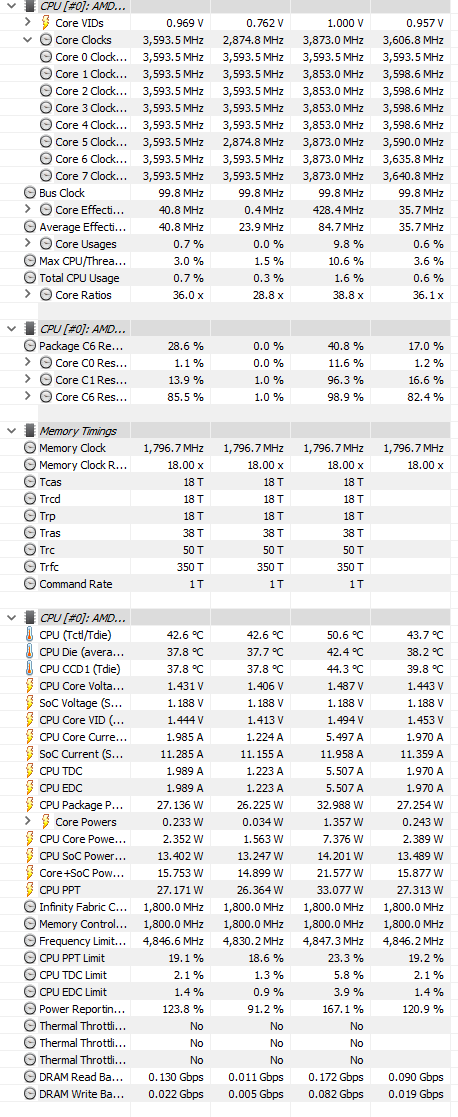

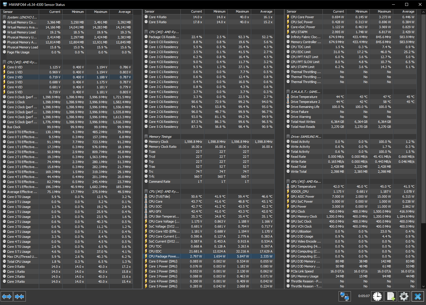

NameHere schrieb:
Deine CPU ist garnicht im Idle bzw. erreicht nicht die erforderlichen C-States weil Hintergrundlast oder nicht richtig konfiguriert.
Hier mal die Werte von einem Mobilen Ryzen 4600u (1,654W). Deine CPU sollte wenn alle C-States greifen weniger als 10 W brauchen.
Was soll ich dir sagen, der Screen hatte 60% in C6 verbracht.
Schalte ich jegliche Services ab (unrealistisch für meinen Idle/Desktopbetrieb!), bis auf HWInfo, und schaue nochmal 90 Sekunden drauf, siehts so aus:
Klar, 27W weniger 34W, aber trotzdem viel. Und noch lange nicht 10W.
Mein alter Xeon 1231v3 war (bei gleichem Betrieb) deutlich sparsamer, mit ca 4W bei diesem Workload.
//e: Man beachte, wer das meiste zieht. Das sind nicht die Kerne, das sind Cache+RAM Controller etc.
Der 1231v3 hatte keinen DDR4-Controller. War das tatsächlich ebenfalls mit 3600er-RAM? Genau das dürfte nämlich einer der Übeltäter sein. Da läuft der Fabric über der Spec, und das kostet deutlich Watt. Ein weiterer Aspekt "bei gleichem Betrieb" dürfte sein, dass der alte Prozessor noch keine Taktwechsel in einer Millisekunde konnte. Genau diese "Schwuppdizität" der neueren Ryzen ist nämlich der zweite Kandidat für die hohen Werte.
Guck mal, wie es mit Energiesparprofil und auf 3200 reduziertem RAM aussieht. Wenn die Werte dann nicht mehr signifikant über 10W liegen, ist alles klar. Sollten sie dann immer noch ähnlich hoch sein, stimmt irgendwas mit der Windows-Installation nicht, oder es läuft ein unerkannter Hintergrund-Task. Ich würde dann dazu raten, das System mal neu aufzusetzen.
