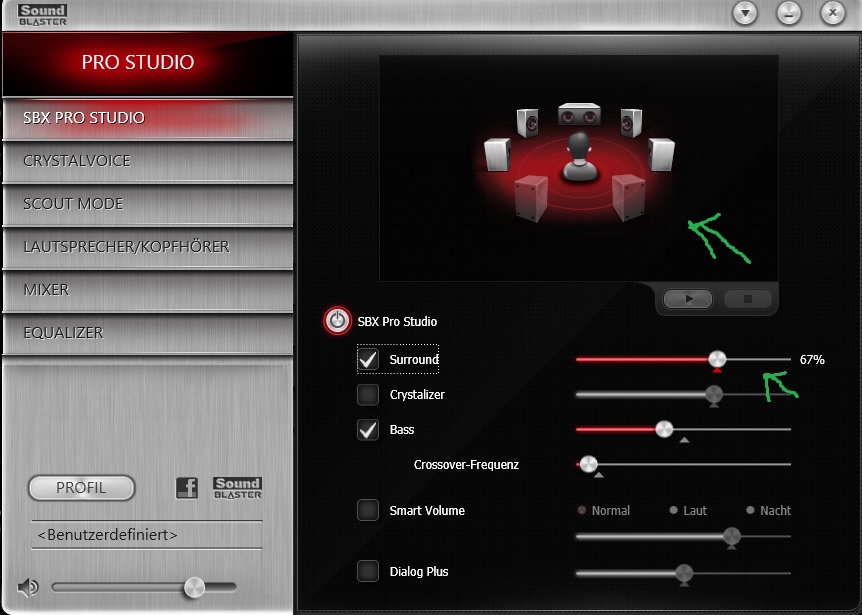

Die interne hat halt mehr Spielereien wie virtuelles Surround
Wo kann man den 'virtuellen Surround' einstellen? Meinst Du den Scout Modus? Ich bin gerade mit Blindheit geschlagen... hilf mir.
ich weis, aber halt nicht offiziell
mein HD650 kann er wunderbar antreiben
Siehe Anhang.

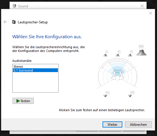

Unter win dann aber auch 5.1 einstellen und auch im Spiel.
Danke Euch beiden, werde das mal ausprobieren - und bin auf das Ergebnis gespannt, sowohl bei den einfachen Lautsprechern als auch beim Stereo-Kopfhörer (Superlux 681).
