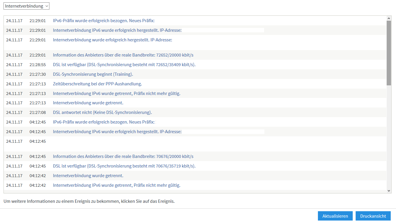

Was steht im Protokoll der Fritzbox?
Brechen wirklich die WLAN-Verbindungen ab, oder verliert die FB die DSL-Synchronisierung?
Ich glaub ja eher, dass der Titel so heißen müsste:
Seite lädt nicht, weil Internetverbindung zusammenbricht.
Hoffe das meintest du :)

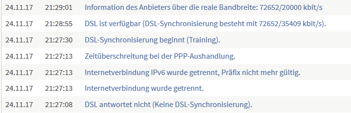

mach mal einen größeren Ausschnitt, was steht weiter unten noch im Protokoll?
Eigentlich nix mehr was dazu gehört, aber ok Moment kommt in 1 Minute.
Das ist dennoch relevant, weil es wichtig ist, ob die FB neustartet oder nur die Synchronisierung verliert
Alles klar. Also ist wie vermutet die Leitung instabil.
Da kannst selbst eigentlich gar nichts machen. Mach eine Störmeldung bei deinem Provider.

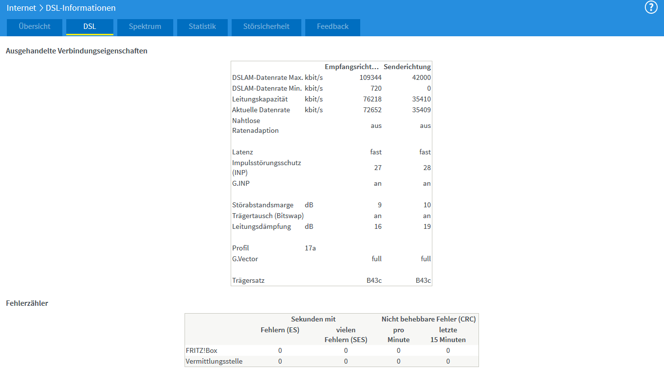

Abgesehen davon: Wenn das eine 100Mbit-Leitung sein soll, dann kommen weniger als 80% an. Damit wird der Vertrag nicht annähernd erfüllt und du kannst dich beschweren.
ich nehme an, wenn du unter DSL-Informationen den Reiter DSL anklickst, werden Unmengen an CRC-Fehlern unten angezeigt. korrekt?

Hier die DSL Seite:

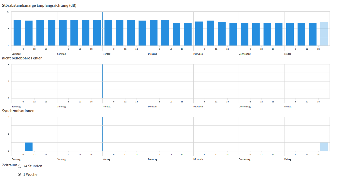

Wie sieht die "Statistik" aus (unten auf den maximalen Zeitraum setzen)?
So:

Letzten Samstag 8-12 war auch deine Freundin mit ihrem Kasten im Netz?
An den anderen Tagen gabs keine Ausfälle?
Also ich mein damit: Die Synchronisation fällt in dem Zeitraum genau zweimal zusammen. Waren das die einzigen Ausfälle und immer war deine Freundin im Netz, dann ist hier schon irgendwie ein Zusammenhang. Waren auch zu anderen Zeitpunkten Ausfälle, haben wir hier zwei verschiedene Probleme
Also reden wir davon, dass das Problem nun zweimal in dem Statistik-Zeitraum aufgetreten ist?
Das ist nicht sehr oft.
