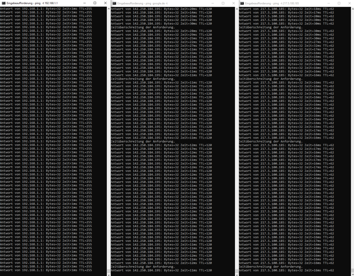

hi,
wenn ich 8.8.8.8 anpinge oder einen Telekom-Server, dann habe ich fast immer gleichzeitig Paketverluste. Parallel pinge ich meinen Router an - dort keine Paketverluste. Wobei ich einmal auch dort Paketverluste hatte. Aber das wie absolute Ausnahme.
Ich habe auch ab und an etwas höhrere Laufzeiten - aber noch keinen Komplettverlust eines Pakets.
Win10, aber auch anderes OS probiert wie XP oder Win7
Firewall aus
Routerfirmware aktuell
Router neugestartet
PC neugestartet
Anderer Router samt anderem FN-Stecker zeigt das gleiche Problem
Verschiedene PCs daran getestet - Kabel mit Kabeltester zeigt alle 8 Adern + Schirm als ok an(auch verschiedene Kabel getestet)
kein NTBA im System vorhanden
DSL-Synchronization ist laut Router und laut Telekom sehr gut(aber wenn sie für millisekunden ausfällt dann nützt mit ja ein Status auf einem Bildschirm nichts - die Ausfälle dauern ja nur wenige Millisekunden)
Direkt am Router das LAN-Kabel getestet - (der hat einen eingebautet 4port-Switch). Also Router-LANkabel-PC
Andere Geräte deaktiviert(Fi auf aus gekippt im Stromkasten) - auch kein Mobilgerät aktiv.
Anderer angeschlossener Router benötigt einen anderen FN-Stecker(also am Routerende - RJ11), also den FN-Stecker somit auch als Fehlerquelle ausgeschlossen
Der andere Router funktioniert bei einer Freunding ohne Paketverluste - nach >4 Stunden Ping = 0 Paket verloren
Ich habe einen Draytek-Router 2860 VN plus - hier die Live-Demo: http://eu.draytek.com:12860/
Firmware Version3.9.2_VT2Build Date/TimeAug 11 2022 17:56:19
DSL Version573307_A/B/C HW: B

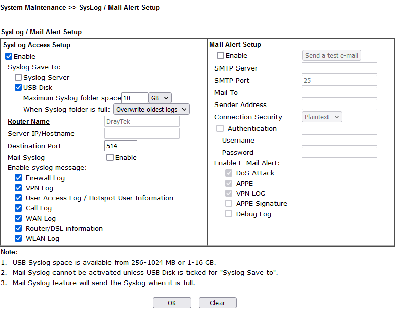

Ein Aufzeichen unter SystemMaintenance>Sylock hat nicht funktioniert. USB-Stick wird erkannt aber schreibt keine Log-Datei darauf:
ganz links hatte ich mal den FN-Stecker testweise gezogen - daher so dick rot:
Häufig sieht das dann so aus:
2022-12-07 21_47_47-Desktop Screenshot 2022.12.07 - 18.53.19.85.png - Windows-Fotoanzeige.png
Links ist der Router, Mitte Google, Rechts der Telekom-Server
Es gibt auch mal 20 Minuten ohne Verlust, auch mal eine Stunde.
Du hast als FAT32 formatiert und den kleinsten Stick genommen, den Du finden konntest?

Fat32 - 2 Sticks, einmal 16GB, einmal 32GB. Beide leer. Ein manueller Upload über den File-Explorer einer png oder txt-Datei hat nicht funktioniert. Aber er wird als grün & "USB Disk Connection Status: Disk Connected" angezeigt im Router.

Die Einbrüche sind auch nur wenige Millisekunden lang. Selten, dass 2 Pakete hintereinander verloren gehen. Das wird man auf dem Spektrum wohl nicht erkennen als Einbruch. Router habe ich schon wieder abgegeben. Muss den dann nochh einmal besorgen für diese Statistiken.
Gerade eben sieht es echt wild aus:
