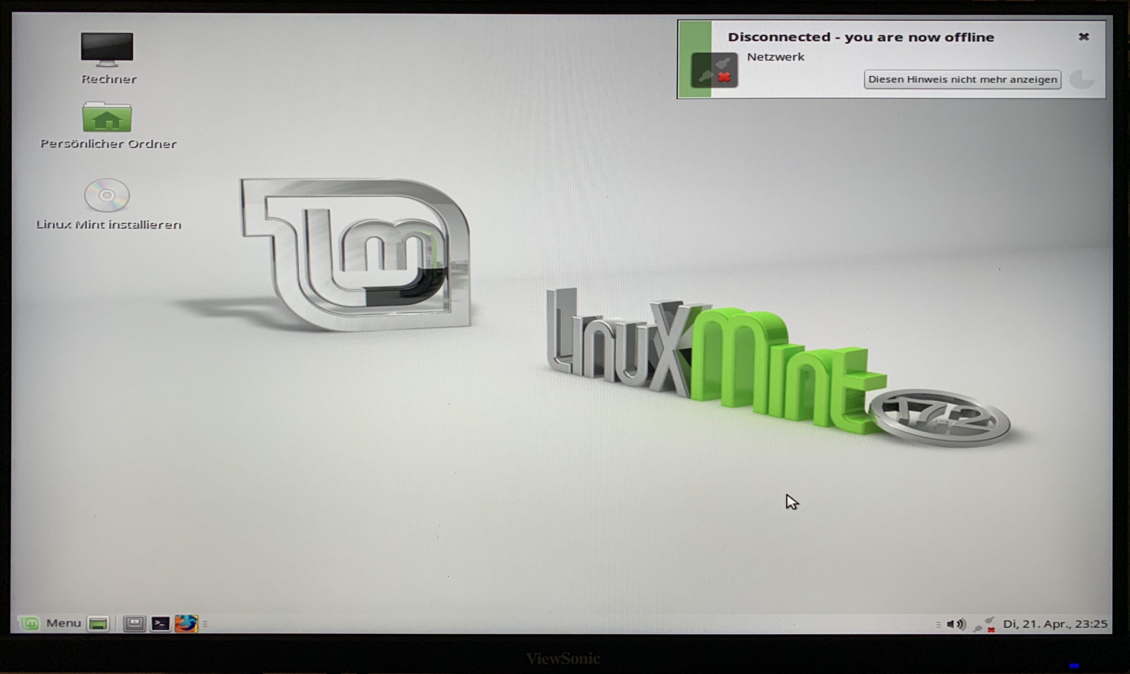

Wenn die WLAN-Verbindung unter Linux abbricht, trotz korrekter Anmeldung mit SSID und PW, scheint die Hardware, also der USB-Stick, eine Macke zu haben, zumal ja auch unter Windows Probleme aufgetreten sind.
leider Trifft deine Beschreibung auf meine Version nicht zu
So sieht das ganze bei mir aus wenn ich versuche mich mit dem wlan zu verbinden
