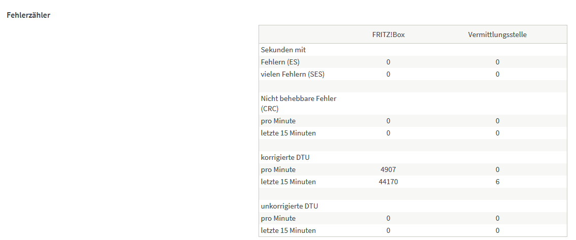

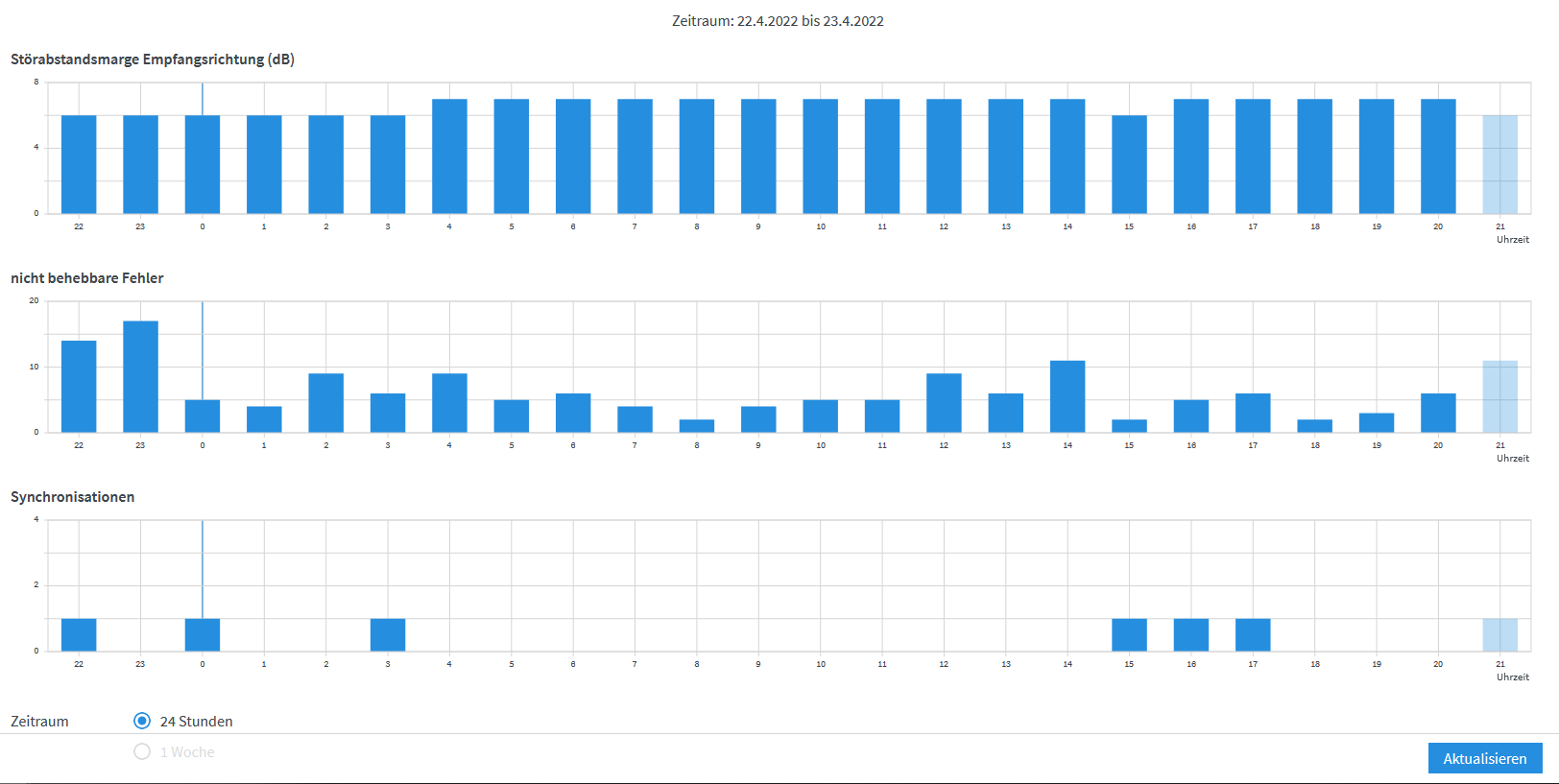

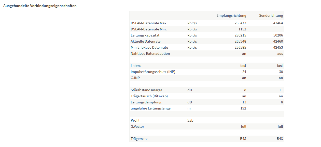

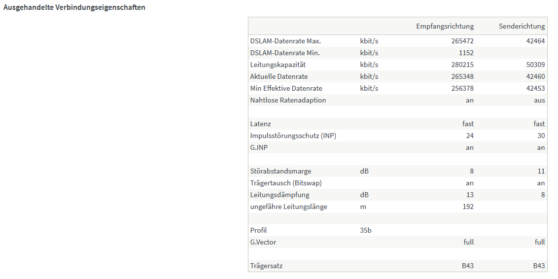

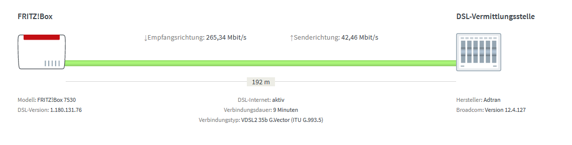

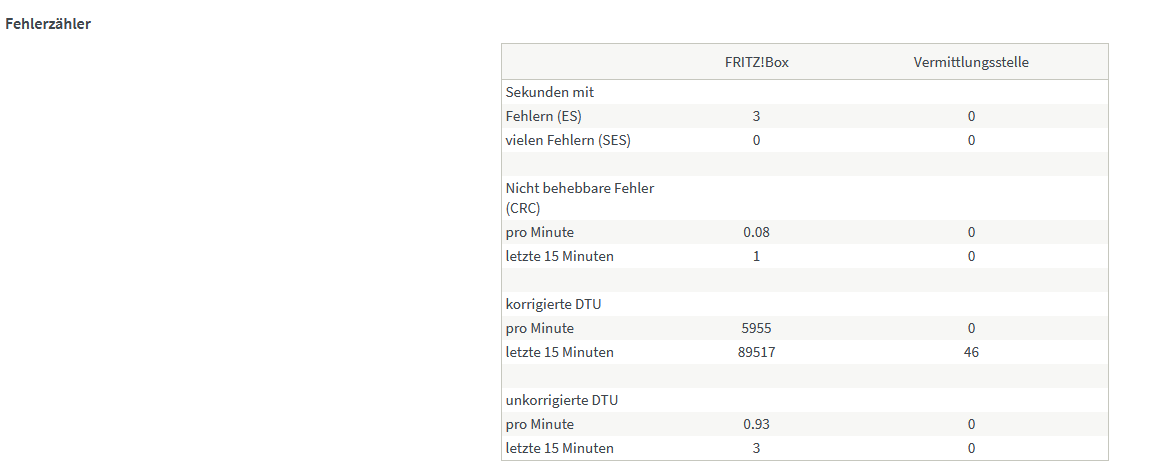

Ich würde in einer Stünde nochmals neue Screenshots machen, da die Leitung dann eine bisschen längere Zeit in Betrieb ist

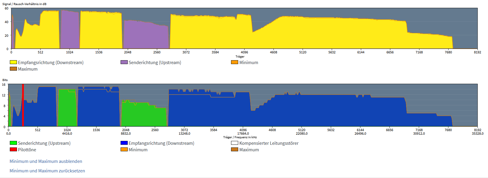

@Mr_Mancheste

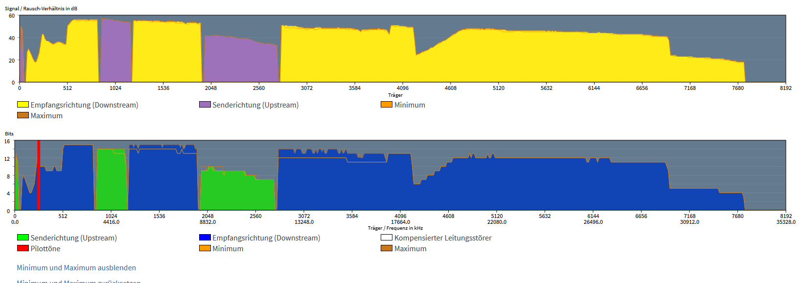

Korrekt - am besten ein Screenshot vom Spektrum inkl. Min/Max, wenn der Anschluss ein wenig gelaufen ist. Ich würde gern sehen, ob bspw. typische Veränderungen zu erkennen sind, die durch Powerline verursacht werden.

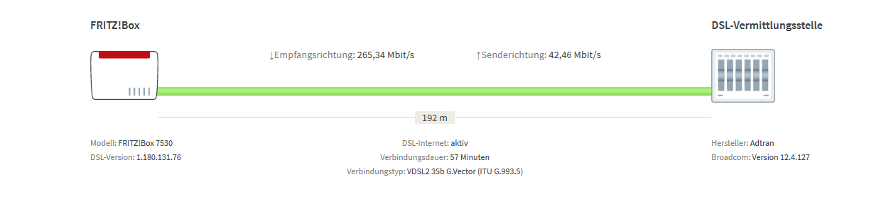

Deine Screenshots sehen ja erstmal eigentlich gar nicht so schräg aus. Und die fb synct ja auch auf max., wenn da nicht die vielen dtu-fehler bzw. die resyncs wären.

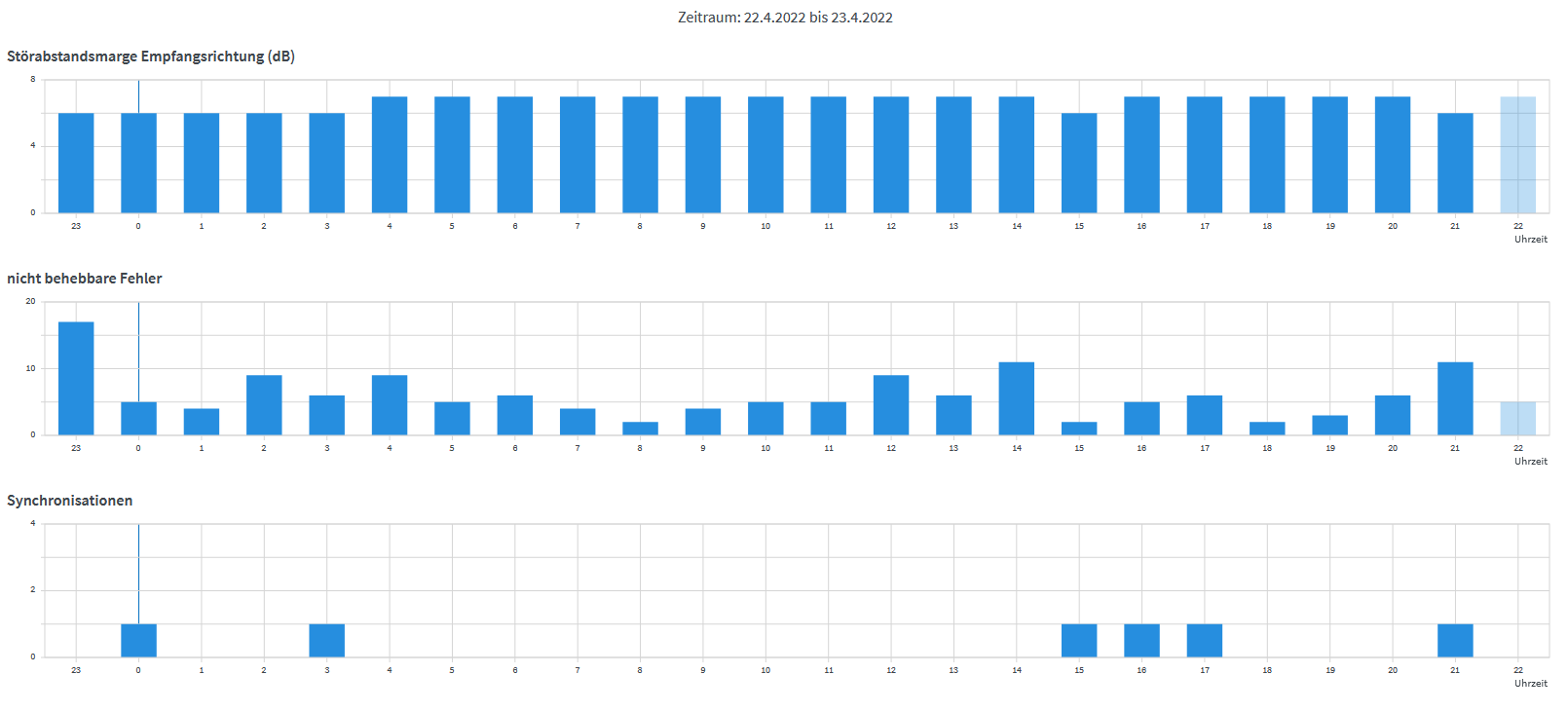

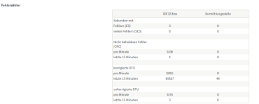

@eifelman85 Die neuen Screenshots
Hier sieht man eine typische Übersicht der Ereignisse die in der FritzBox geloggt werden, wenn die Internetverbindung abbricht (IP-Adressen entfernt):

Nein, Retransmissions sind wiederholte Übertragungen. Passiert, wenn die Leitung so schlecht ist, das beim ersten Versuch die Übertragung nicht geklappt hat.
