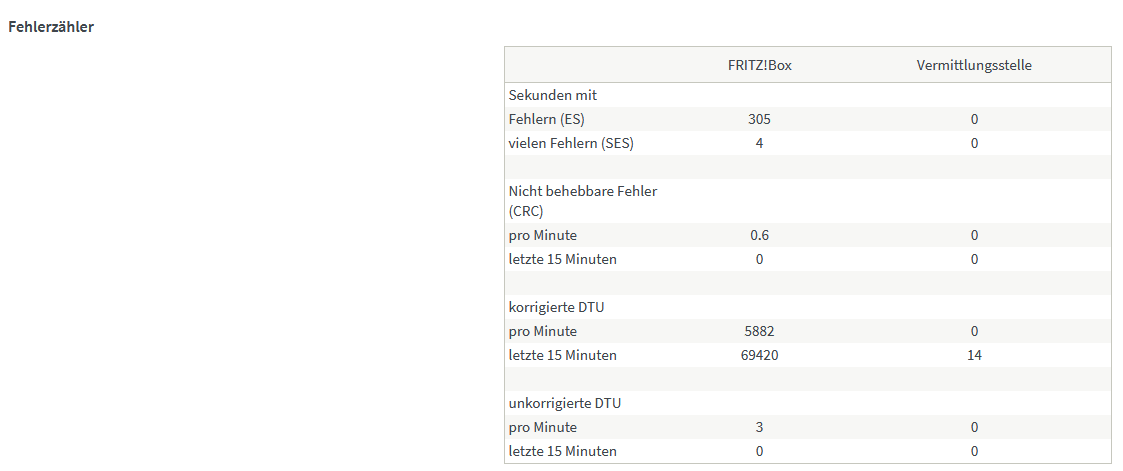

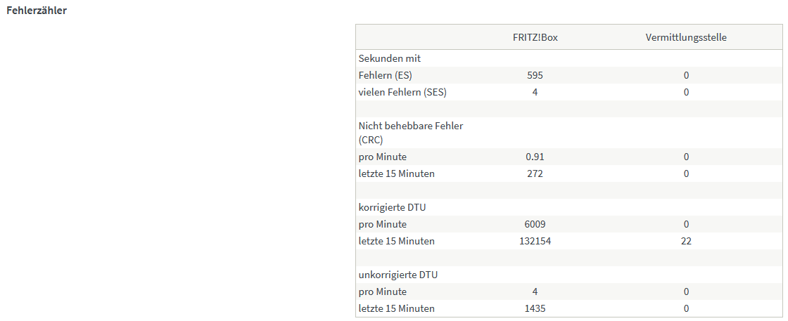

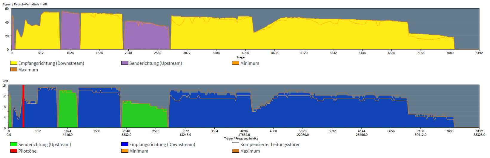

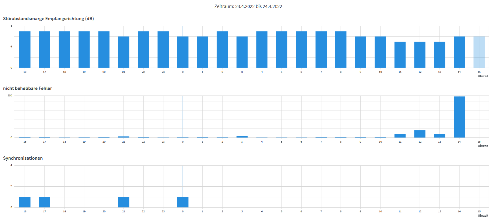

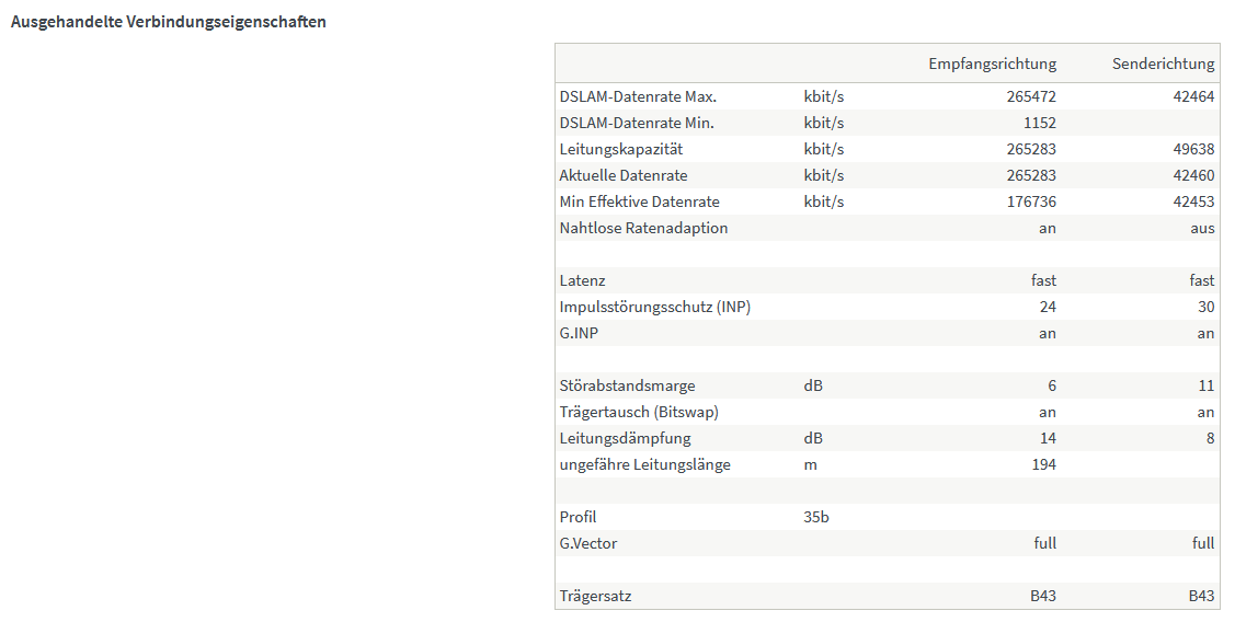

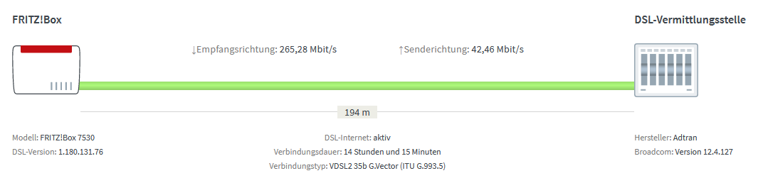

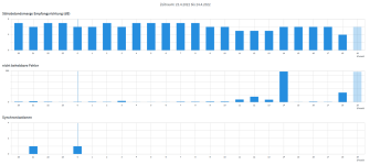

Im Anhang nochmals neue Screenshots der FritzBox
Das Spektrum sieht mehr nach Beeinflussung durch Powerline als nach Kabelproblemen aus.
Reaktionen: eifelman85
blastinMot schrieb:
Für alle DSL Typen, also auch Super Vectoring und Geschwindigkeiten über 100 Mbit.
Aber dann nur durch zusätzliche Abschirmung oder?
blastinMot schrieb:
Das Spektrum sieht nach Beeinflussung durch Powerline aus.
Wie kann man den Einfluss denn verringern? Durch bessere Kabel wie Cat 7?
Man kann schließlich die Nachbarn nicht zwingen die Powerline nicht mehr zu nutzen...
Kaum. Jedes Kabel wirkt wie eine Antenne. Abschirmung kann im Einzelfall vielleicht helfen, aber eine Garantie gibts dafür nicht.

Mittlerweile steht die Verbindung seit 18,5h ohne Abbruch. Das einzige was ich gemacht habe war den TAE Stecker gezogen und wieder eingesteckt, wegen den Bildern und seitdem keinen Fehler festgestellt.
Um 14 Uhr waren aber wieder sehr viele Fehler, aber die Verbindung hat gehalten. Aber die DTUs sind immer noch sehr hoch
@blastinMot Unsere TAE Dose ist schon älter, weswegen es schon noch eine von der Telekom sein müsste
