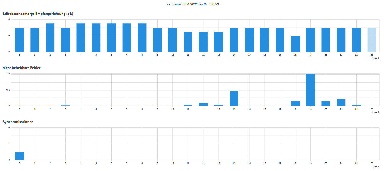

Aktuell hat die FritzBox seit 23 Stunden durchgehend Internet
Was mich aber wundert ist, dass um 19 Uhr soviele unbehebbare Fehler aufgetreten sind...
blastinMot schrieb:
Der Techniker hätte die TAE austauschen müssen gegen eine 1. TAE mit einem eingebauten PPA.
Der Servicemitarbeiter der Telekom am Telefon hat Ferndiagnosetests durchgeführt und sich nicht beschwert, dass unsere TAE kein PPA hätte. Das hätte er doch dann eigentlich bemerken müssen?
Mr_Mancheste schrieb:
Kommt man mit dem Team in Kontakt in dem man diese mit @Telekom hilft taggt?
Nein, entweder Kontaktformular ausfüllen oder ein Thema im Telekom Unterforum erstellen.
Der PPA ist wie gesagt kein überlebenswichtiges Bauteil.
Wahrscheinlich hat es der Hotliner auch bemerkt, aber es hat ihn nicht weiter gestört.
Reaktionen: Nore Ply und Mr_Mancheste
