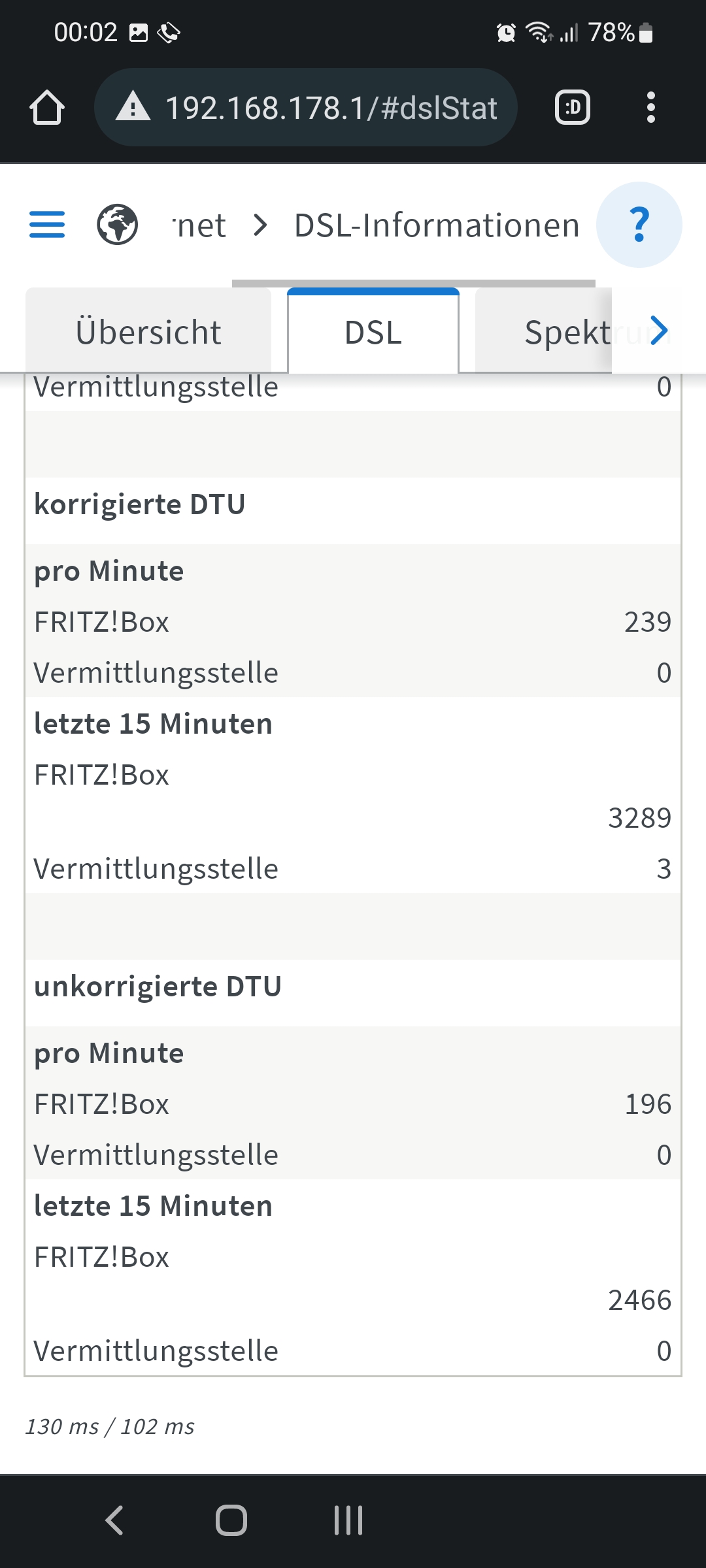

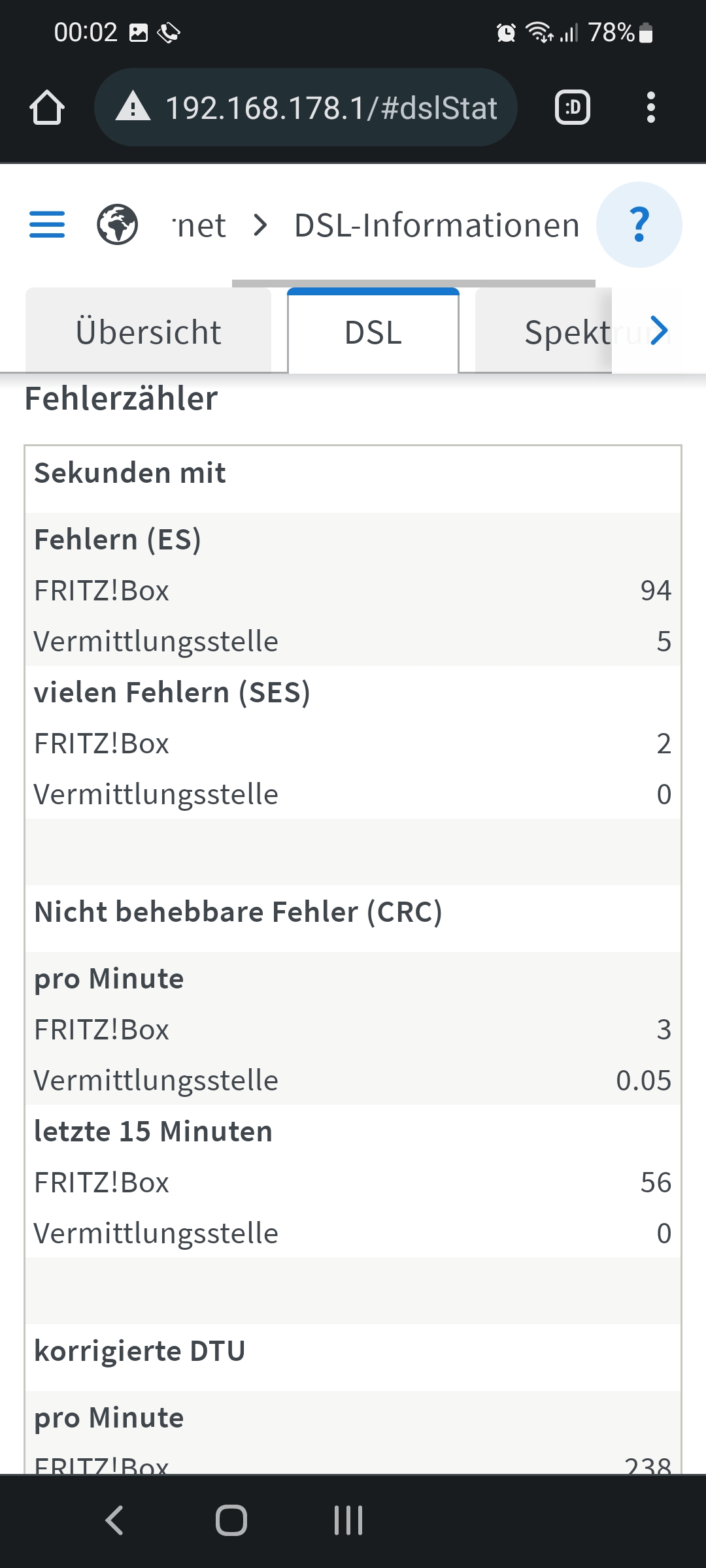

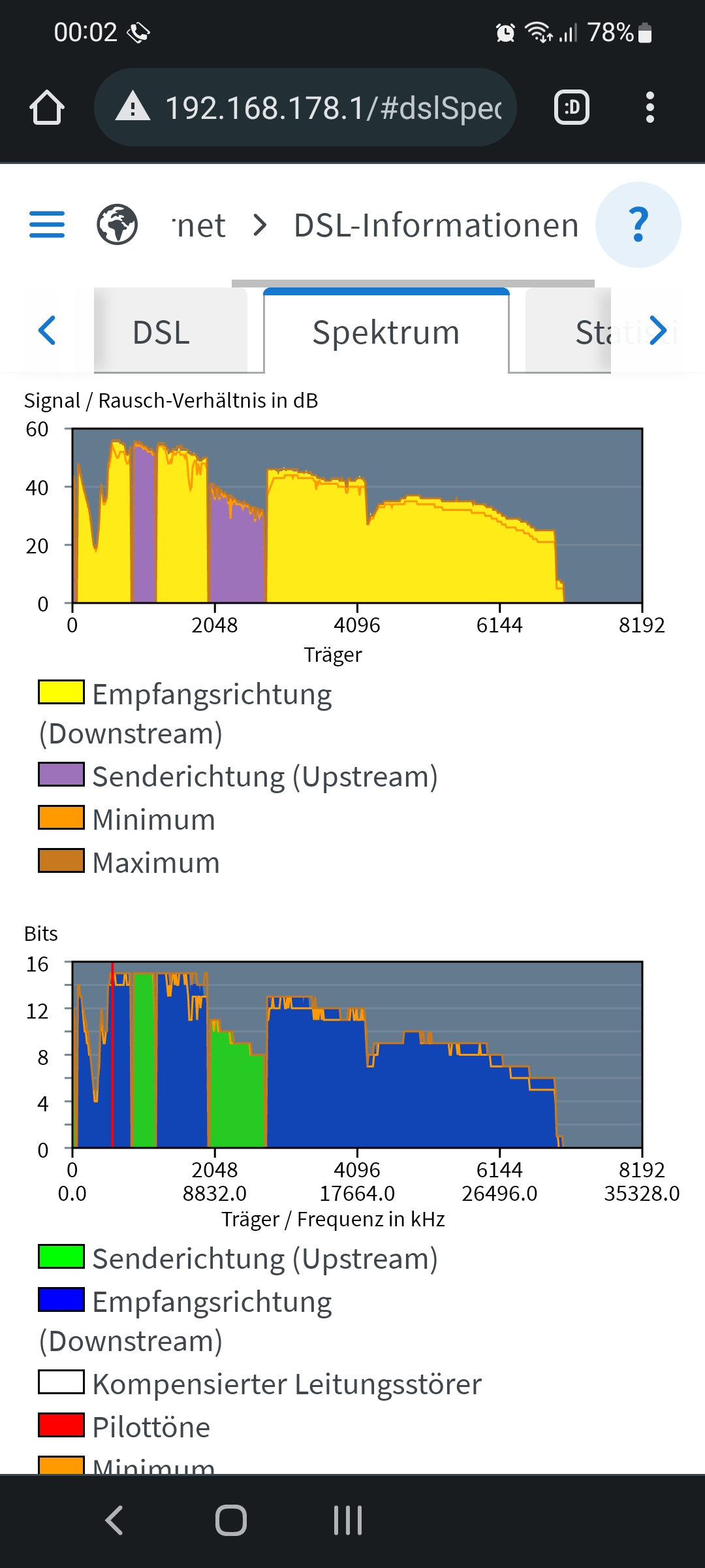

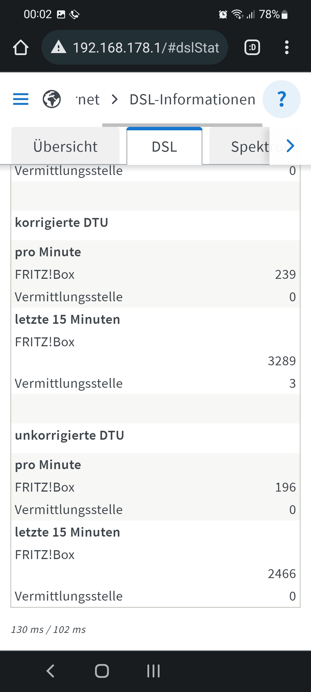

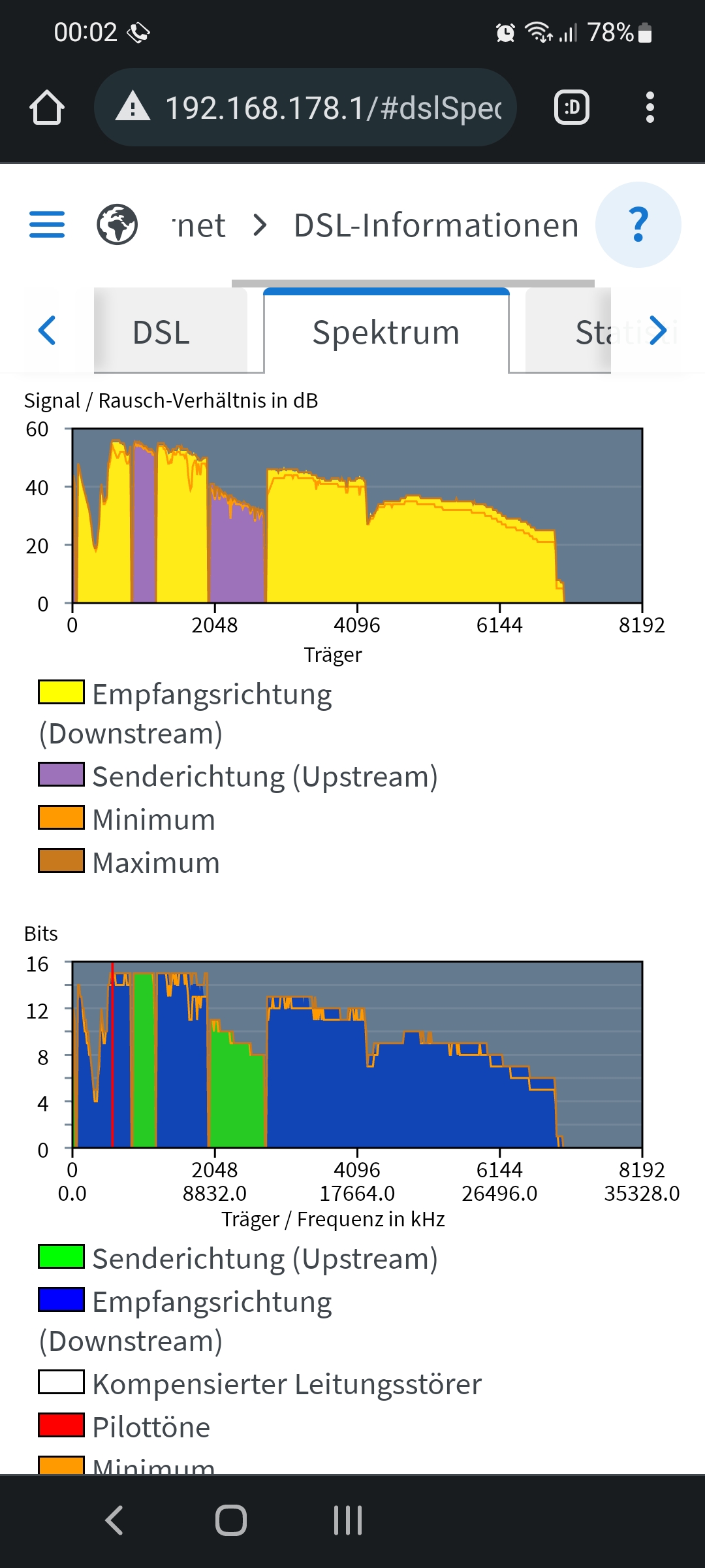

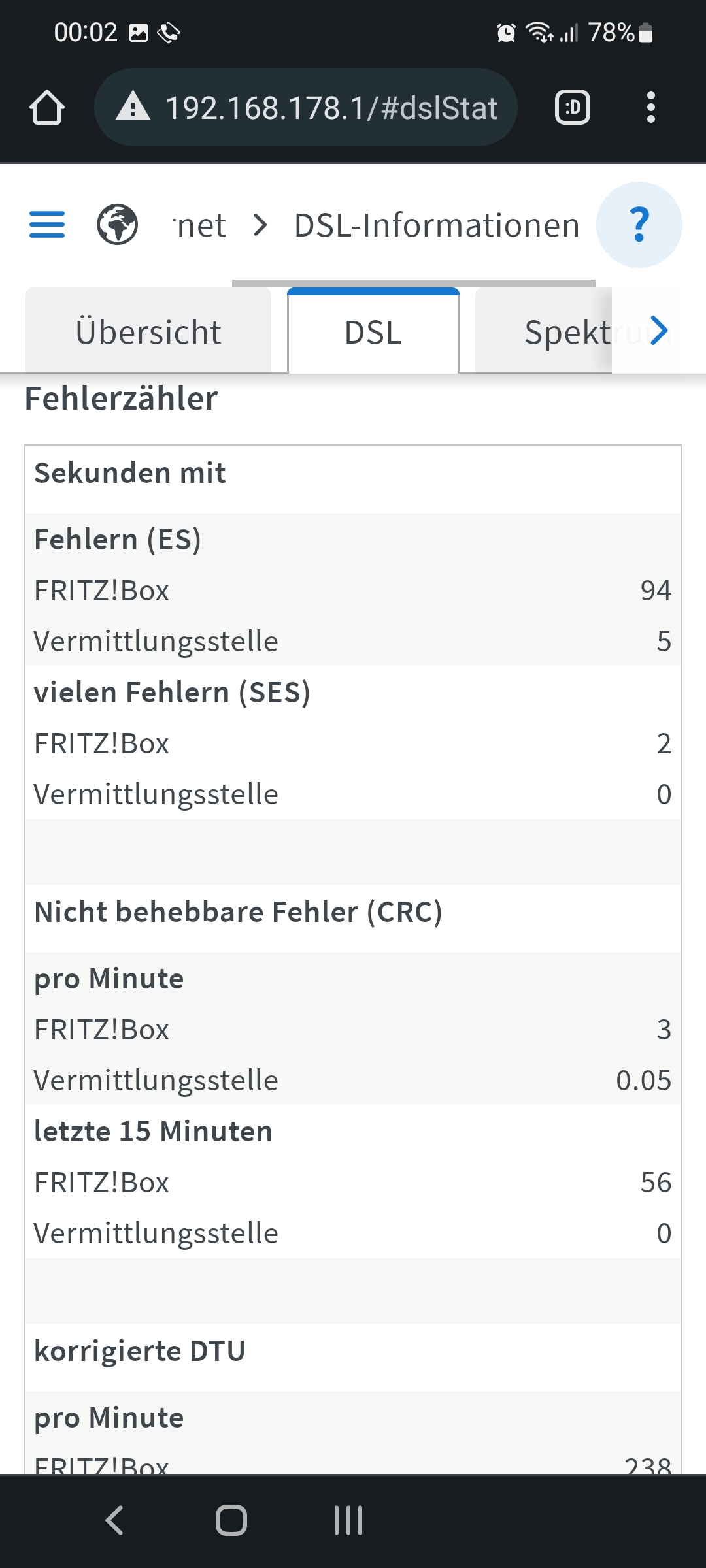

Hast du eine FRITZ!Box? Dann mal bitte Screenshots vom Spektrum inkl. Minimum/Maximum sowie der Statistik zeigen.

Ja, hab eine Fritzbox 7530 (ohne AX). Screenshot kommen gleich.

Aber mal kurz zu meinen Werten auf den Screenshots: gibts da irgendwelche Auffälligkeiten?
Für meinen Geschmack zu viele Retransmissions. Zudem sind leichte Schwankungen im SNR-Verlauf zu sehen, was aber nicht automatisch zu Problemen führt.

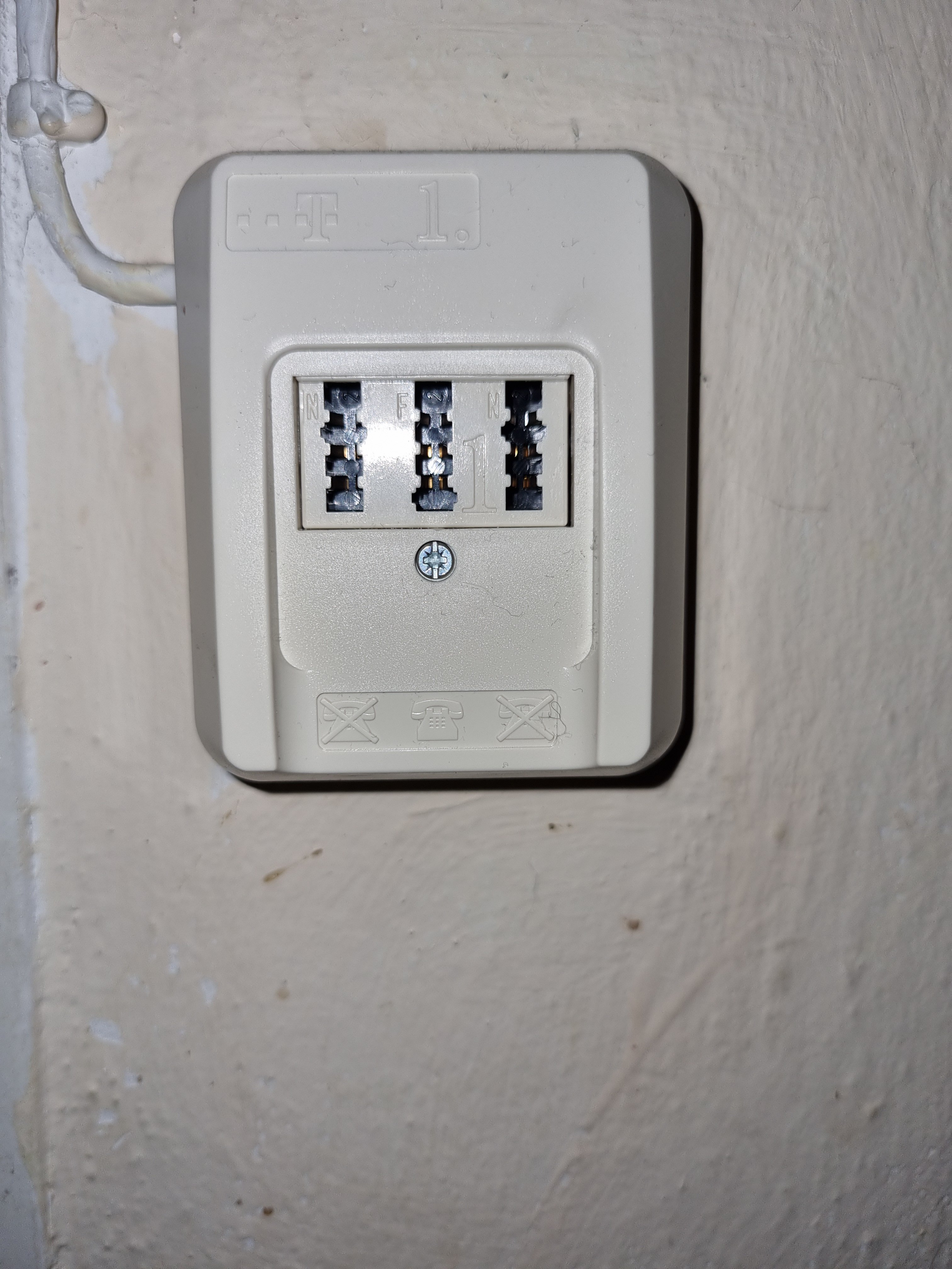

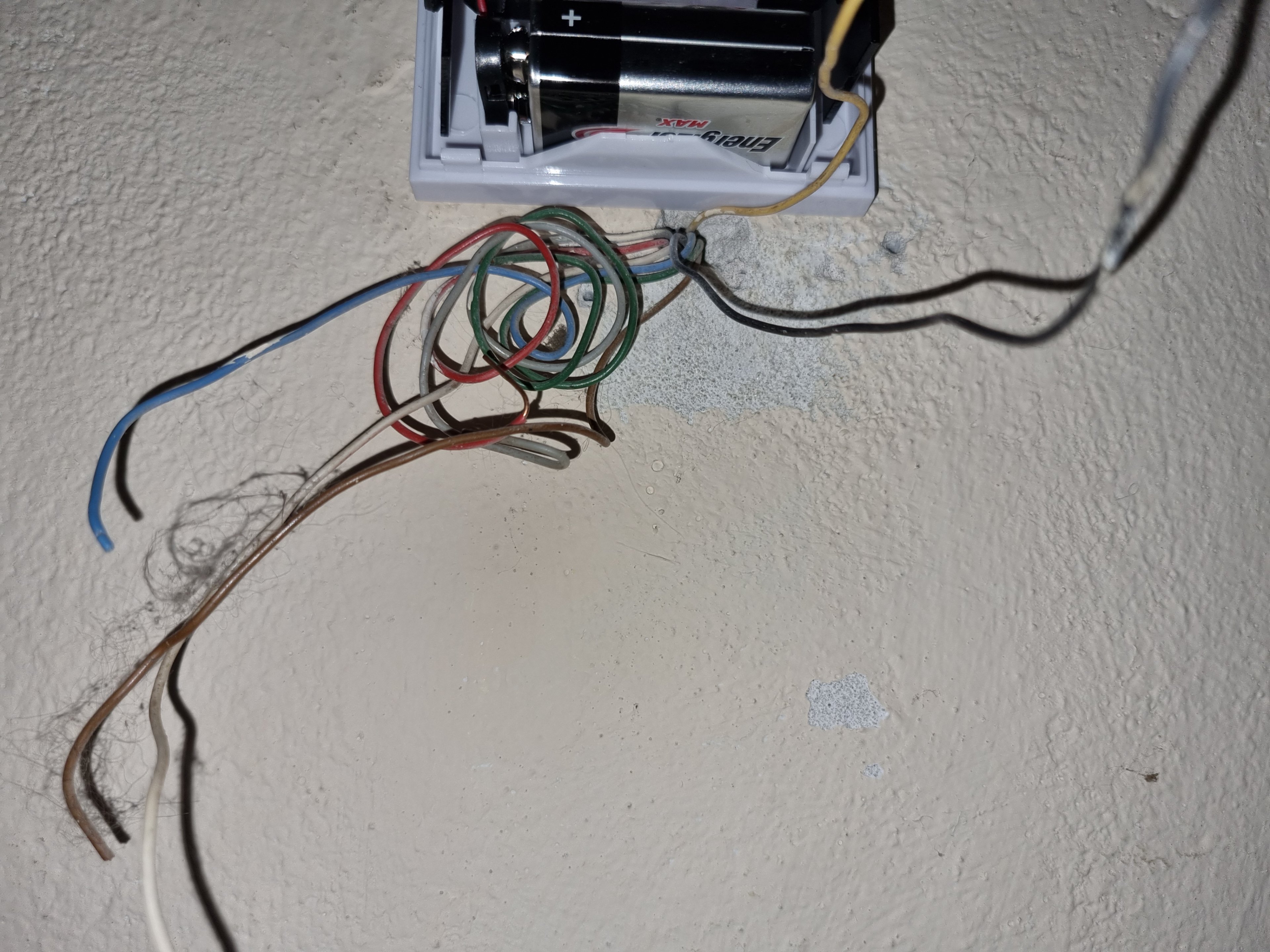

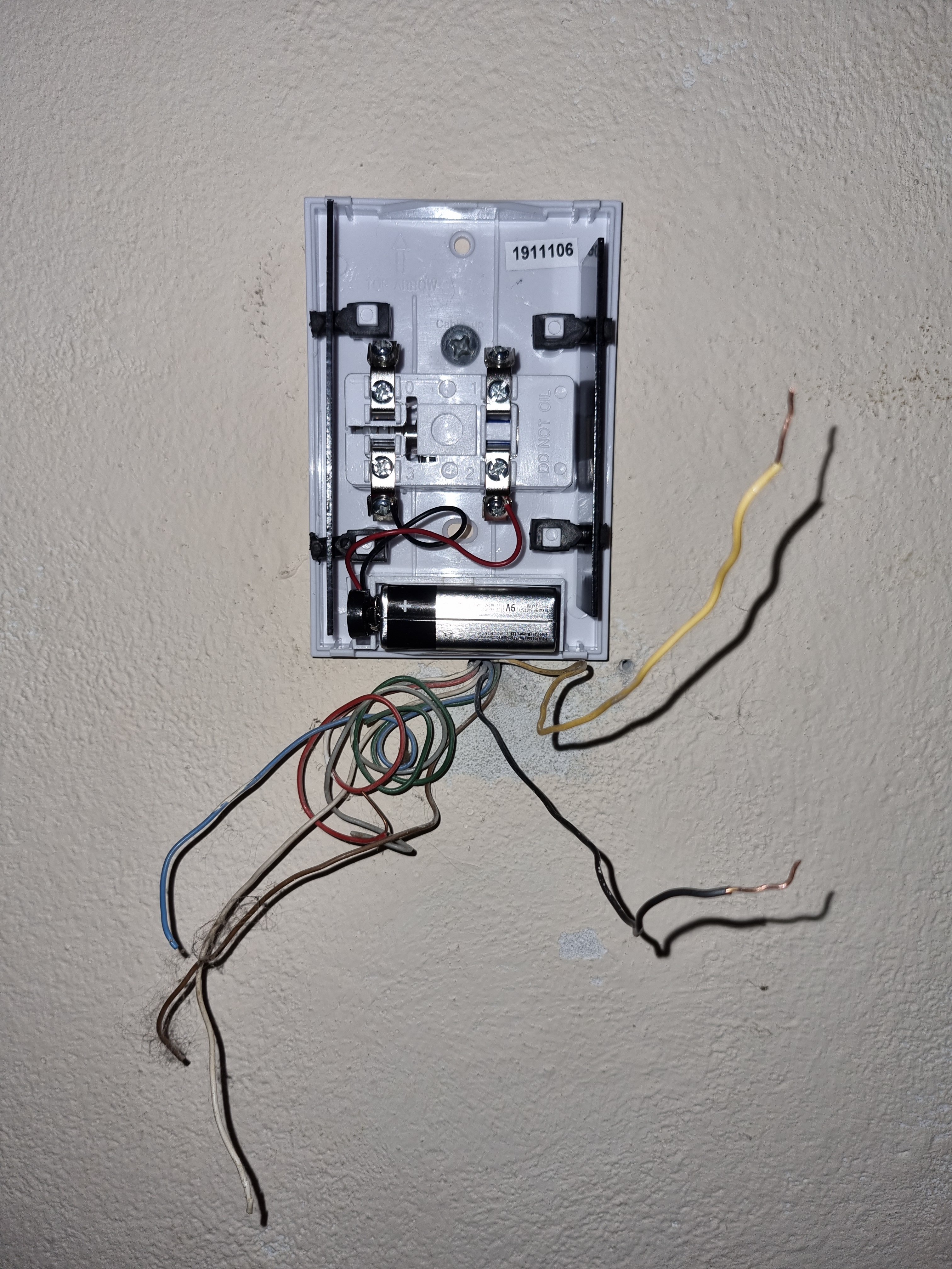

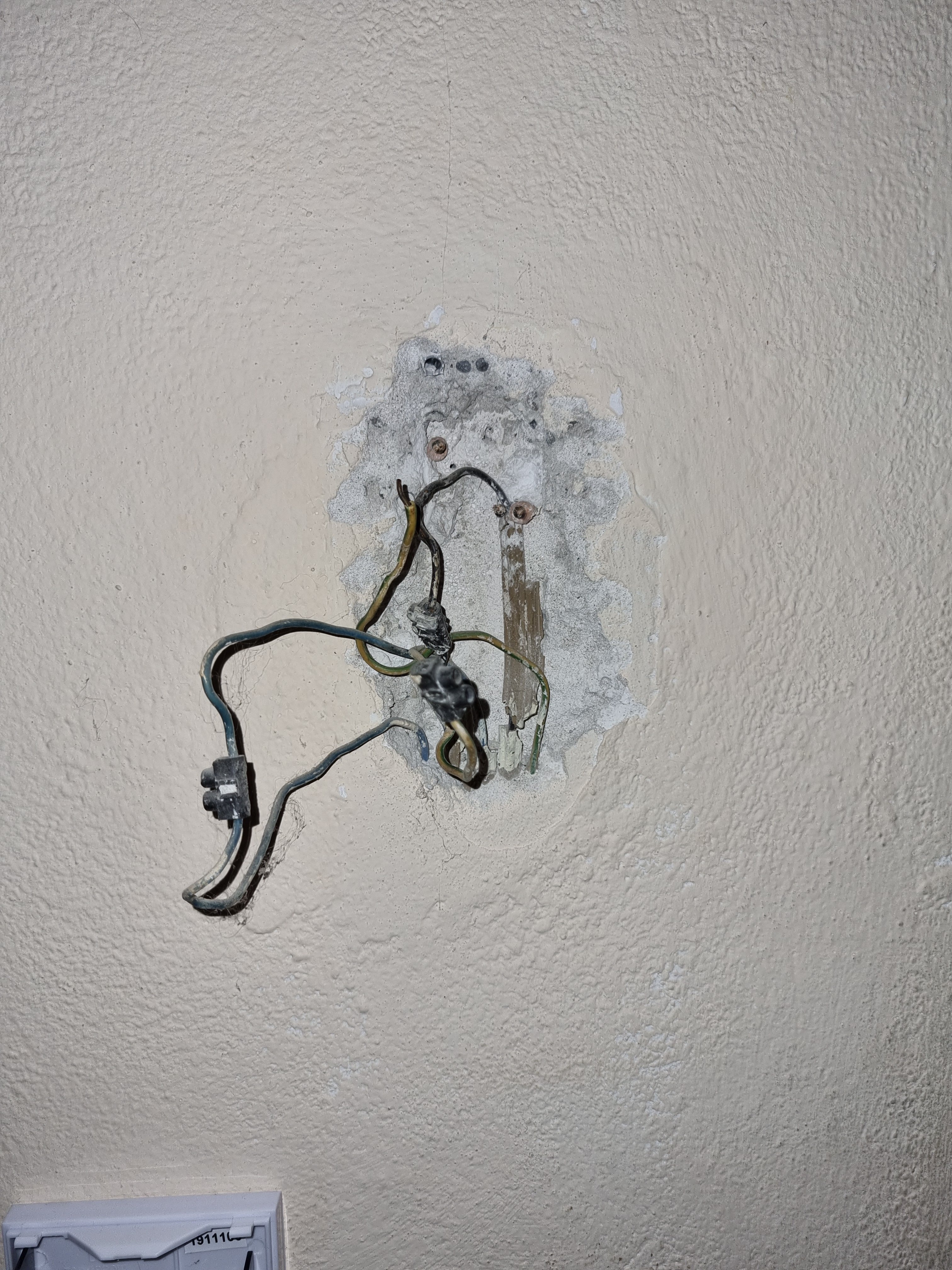

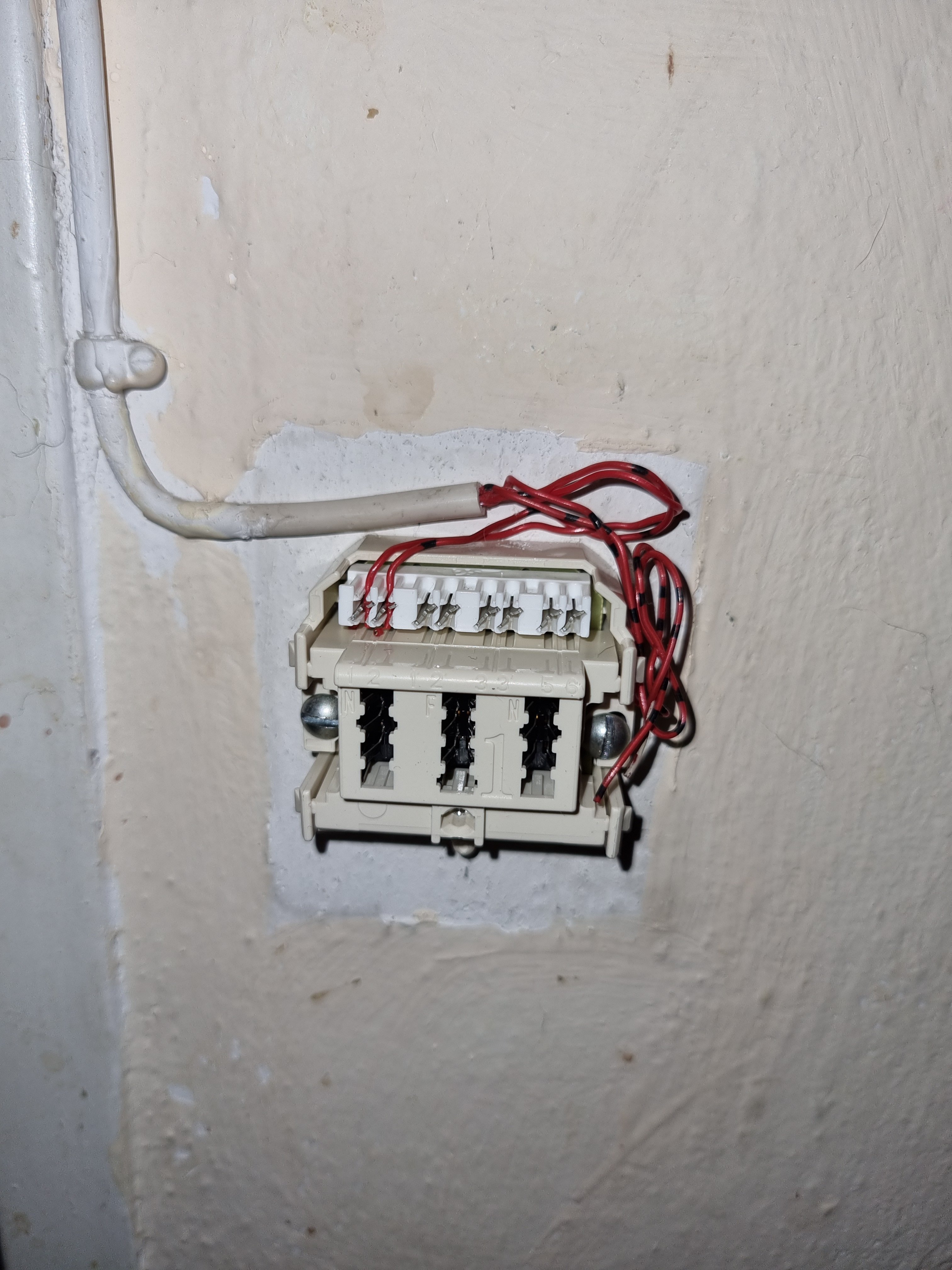

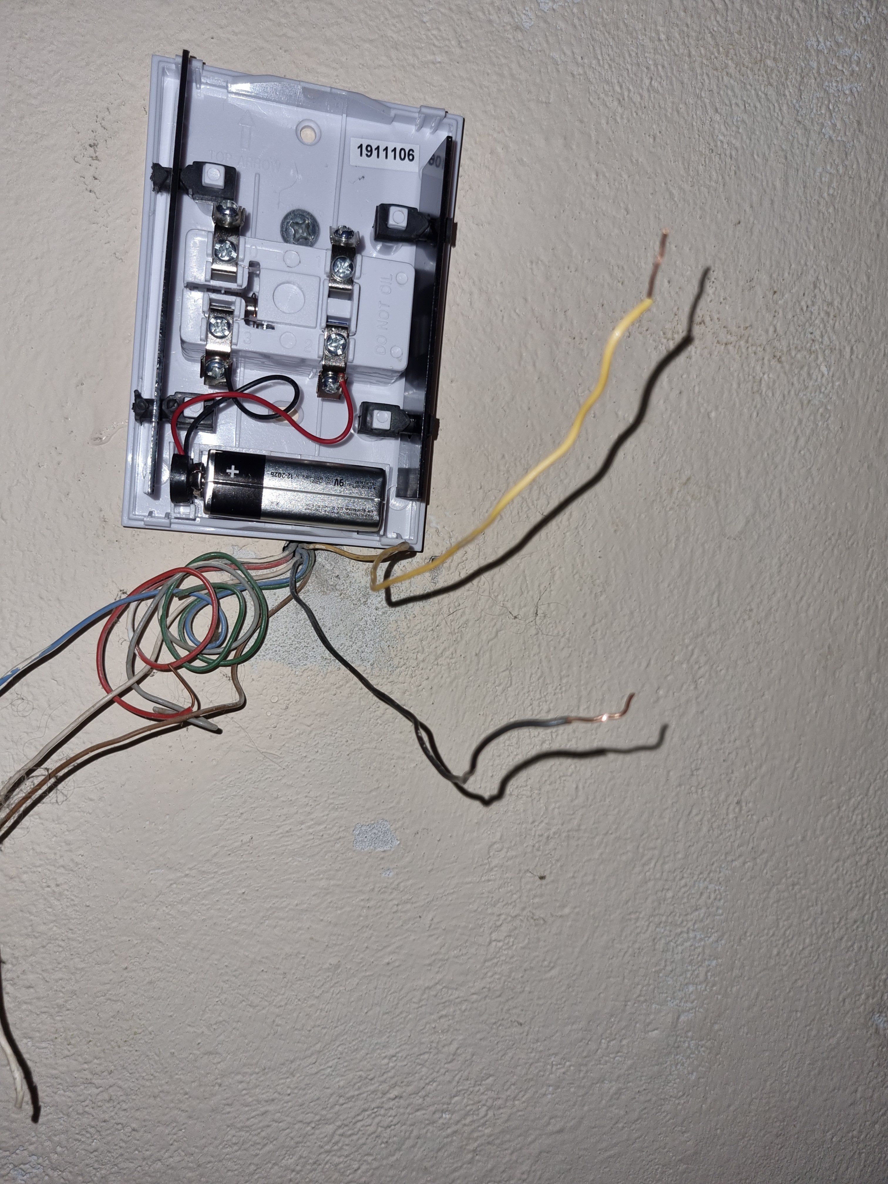

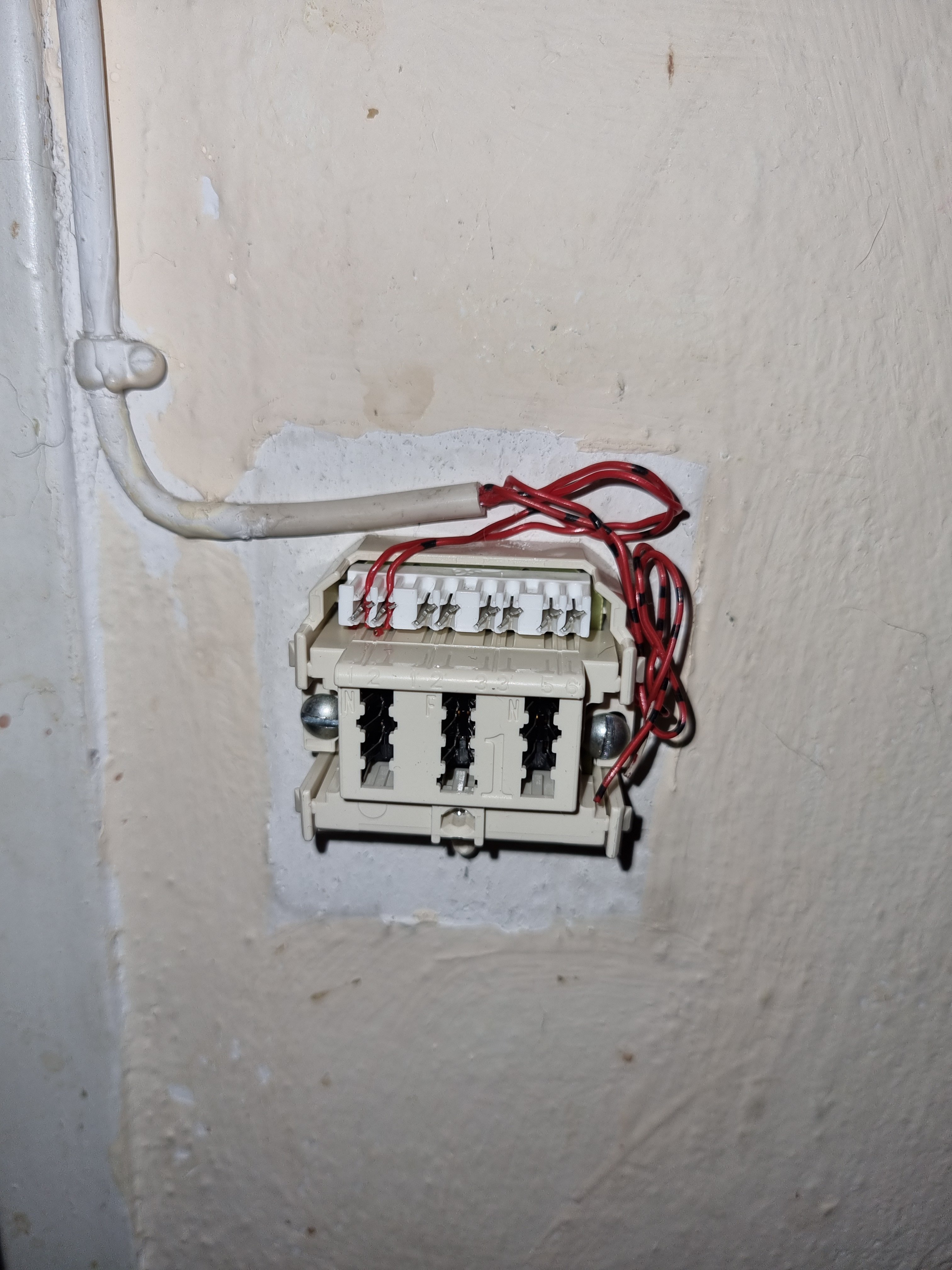

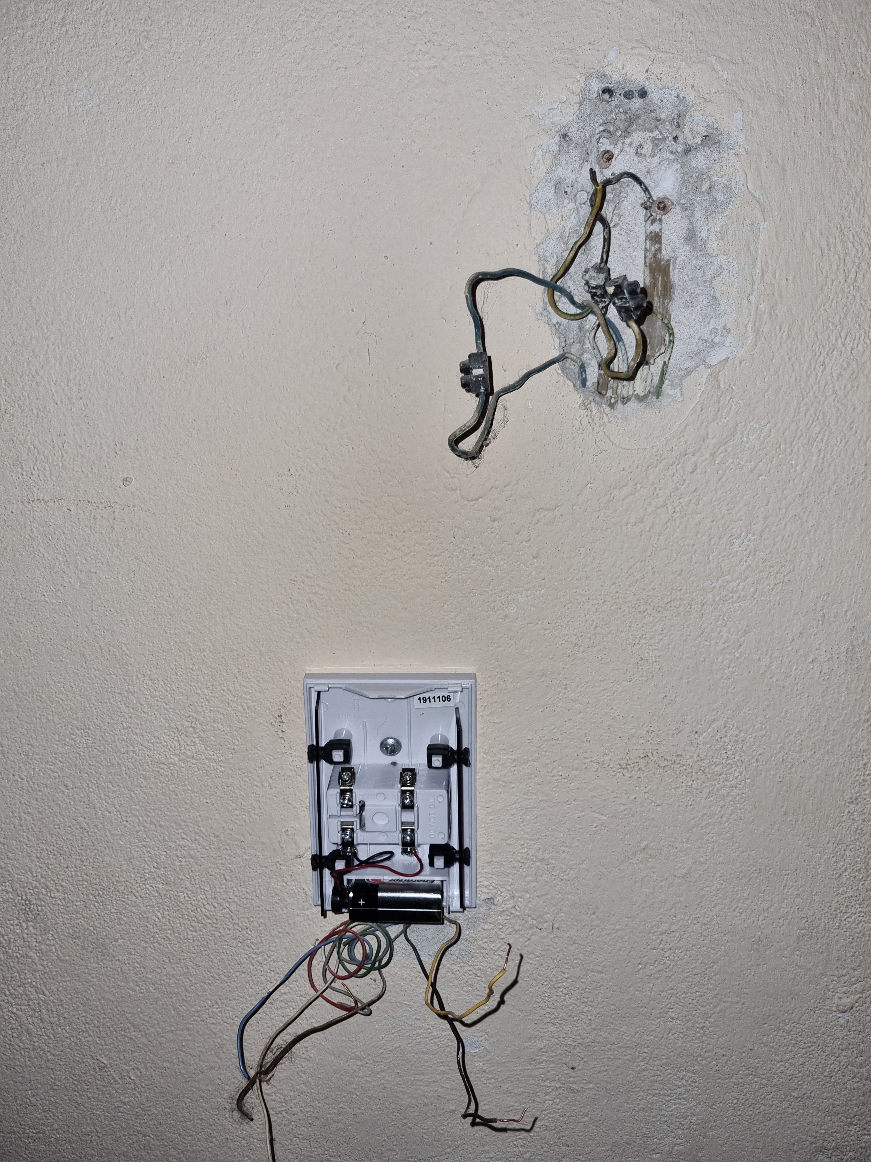

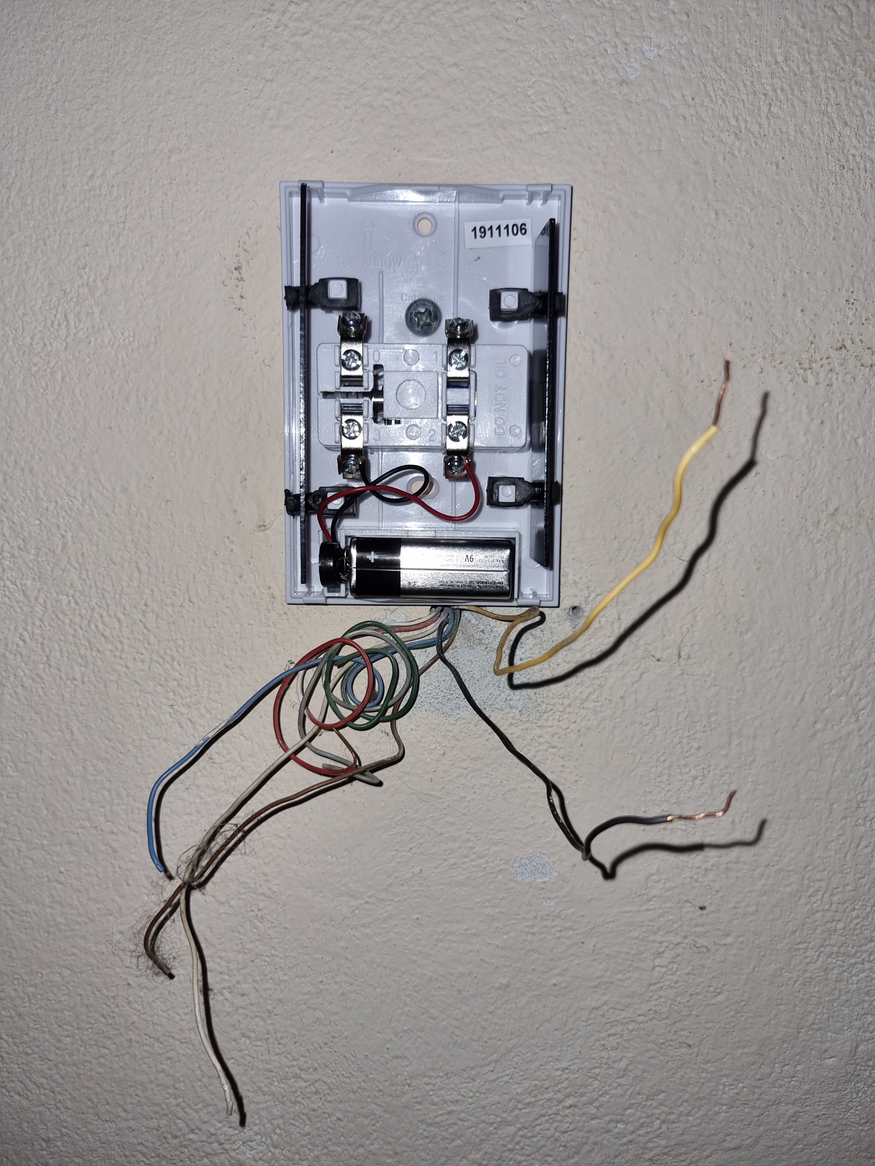

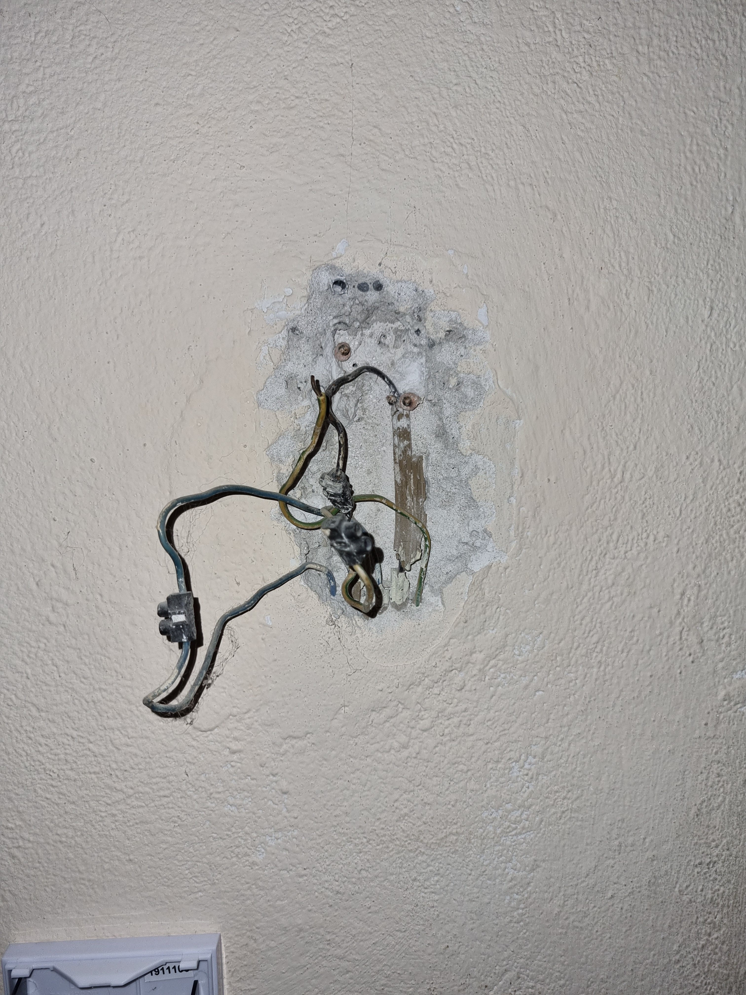

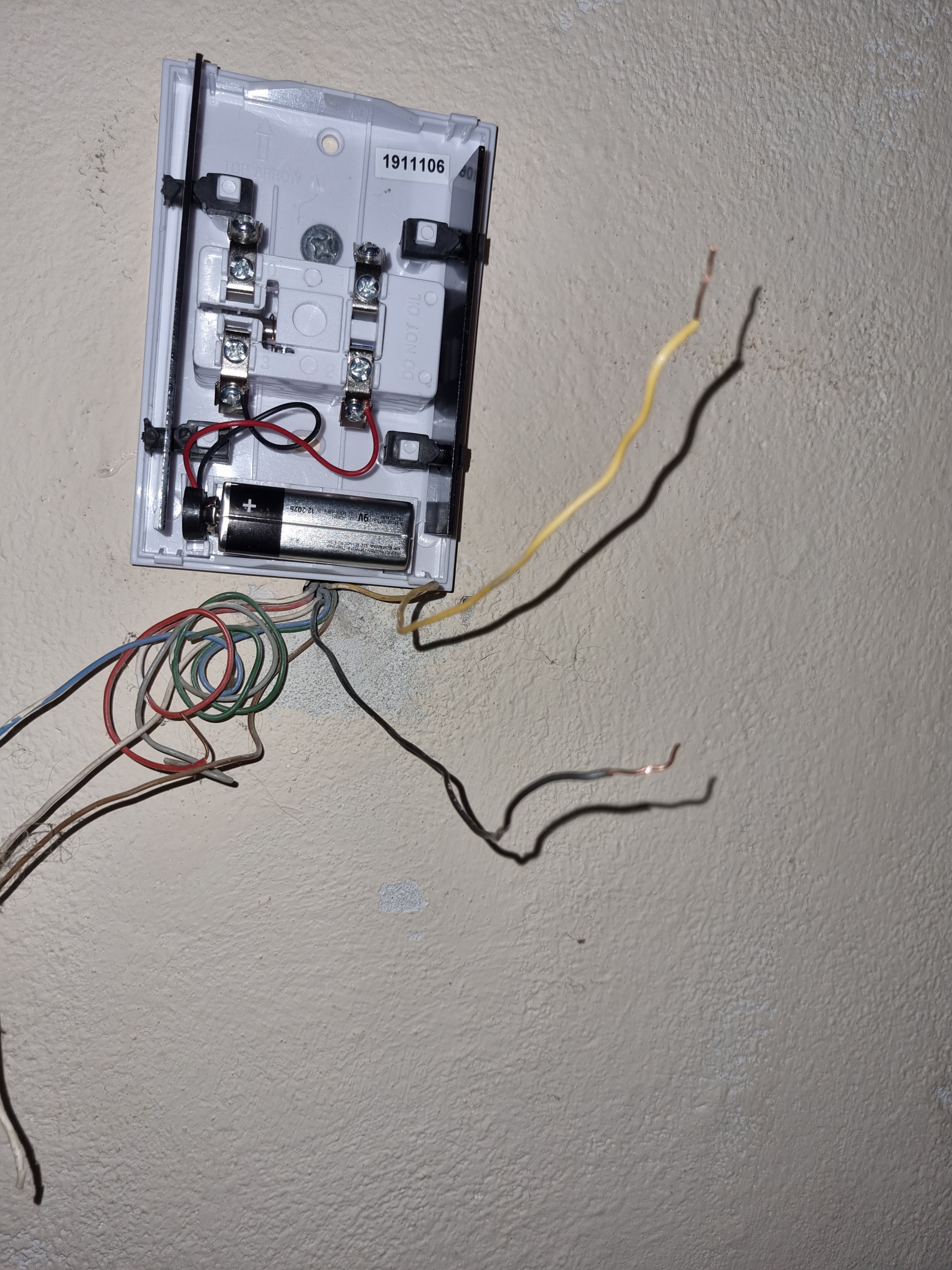

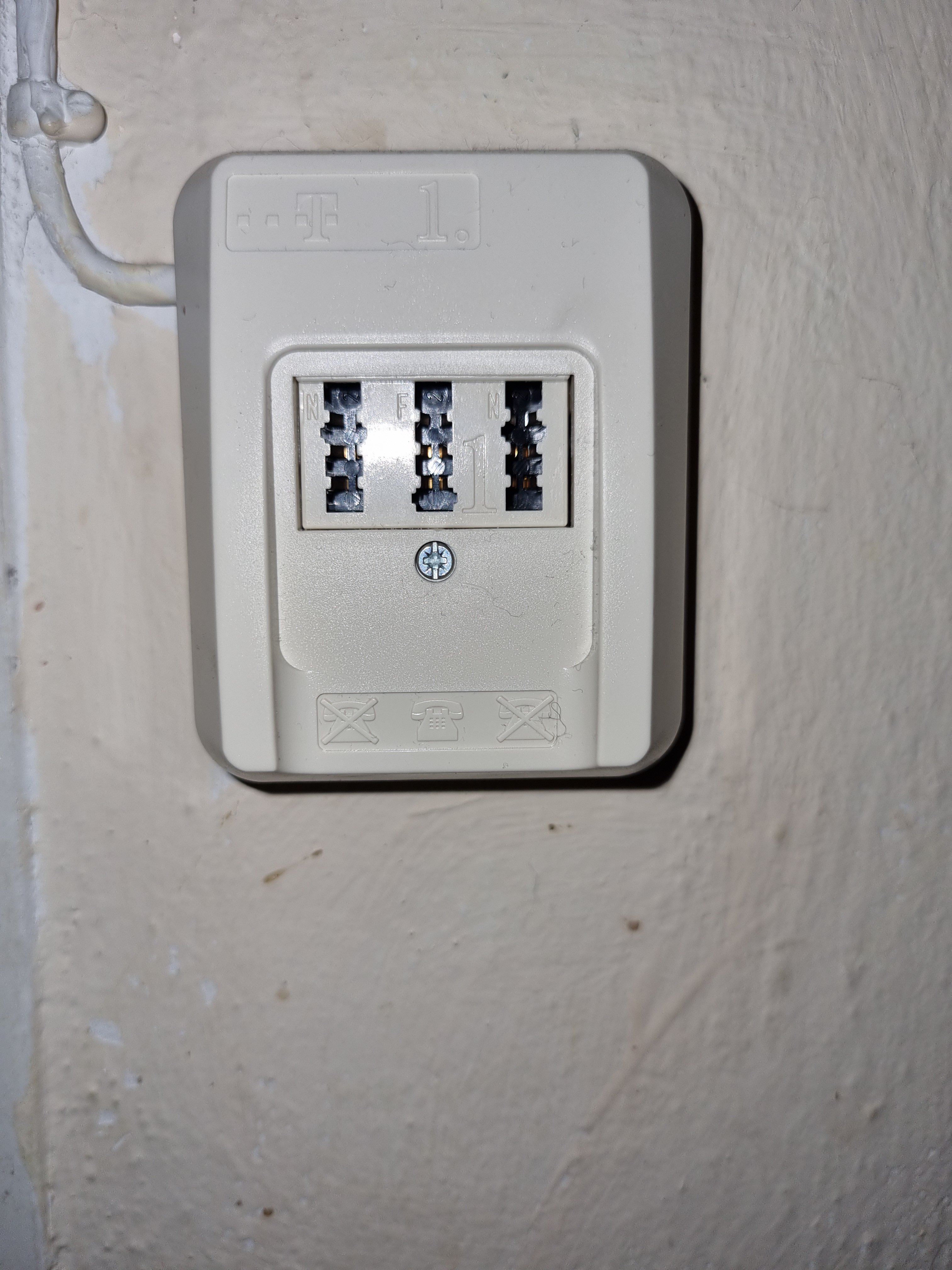

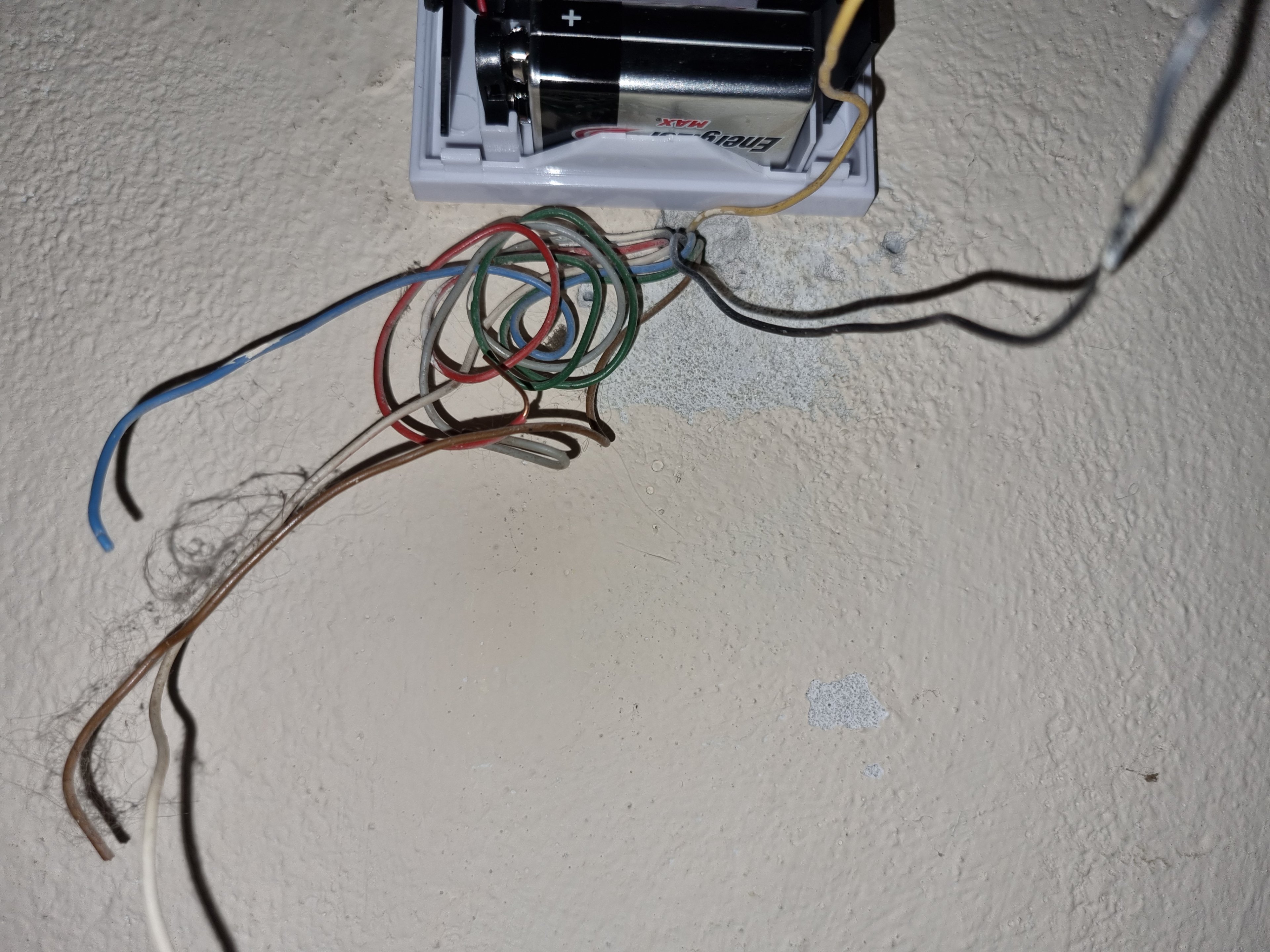

Kannst auch gern mal Bilder einstellen von der ganzen Verkabelung - auch mal TAE-Dose aufschrauben und Fotos machen. Zudem Fotos der Klingelkabel, an die du rankommst. Möglicherweise fällt da schon was auf.

EDIT: Fotos nun dran
@Horstinho
Hatte der vorherige Gong auch eine Batterie? Ich kenn es so, dass ein Gong entweder mit Batterie oder mit der Wechselspannung vom Klingeltrafo verwendet werden kann.
Ankommende Leitung an der TAE ist gut.
Ja, die andere Klingel war im Grunde genau so aufgebaut, nur anderer Gongton quasi. Also hätt ich die gar nicht entsorgen brauchen. Seis drum.
Die zwei abstehenden Drähte waren immer an der Batterie angeschraubt. Soll ich mal die anderen Schrauben versuchen? Aber wie gesagt war gestern schon ein Abbruch, obwohl da noch kein Draht angezogen war. Allein das Nesteln am Kabel hat anscheinend meinem Anschluss schon gereicht ...
Hast du ein Multimeter? Falls ja, teste mal, ob die gängige Wechselspannung (8-24 V) eines Klingeltrafo an den Drähten anliegt, wenn jemand den Klingeltaster drückt.
Leider nicht. Bin da absolut unbegabt bei sowas. Muss mal fragen im Bekanntenkreis
Wenn die 2 Drähte direkt zu einem Taster führen, müssen diesen an den oberen Anschlüssen (0 und 1) angeschlossen werden. Bei Betätigung wird die Verbindung kurz geschlossen und der Gong ertönt. Kannst den Gong so auch testen, indem du einfach mal 0 und 1 mit einem Stück Draht für einen kurzen Moment brückst.
Ich würde aber erst sicherstellen, dass kein Klingeltrafo dort hängt (also bei Tasterbetätigung keine Spannung an den Adern anliegt).
Beobachte mal das Spektrum, wenn du an den Kabel wackelst. Die sollten, soweit ich das sehe, mit der Endleitung zur TAE nichts zu tun haben.
Ok, also: das mit dem Draht überbrücken habe ich gerade getestet - es dongt.
Am Spektrum habe ich nicht wirklich was erkennen können. Es ist tatsächlich so, dass das Internet zusammenbricht, wenn ich an den zwei Kabeln "ziehe", sie anschließe oder mit dem Schraubenzieher daran fummel. Manchmal bleibt es stabil aber zu 95% ist es dann weg. Mich würde halt interessieren, was die ganzen anderen Kabel sollen, die ich mit auf den Fotos habe. Vielleicht liegt da irgendwo der Fehler?
