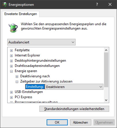

Als erstes im Energiesparplan folgende Einstellung prüfen:
dann (optional):
Win+R --> cmd.exe ausführen

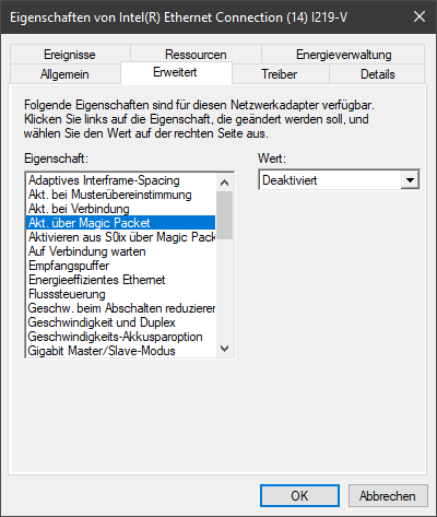

Wenn es der Netzwerkadapter ist im Gerätemanager selbigen auswählen und 'Aktivieren über Magic Paket' abschalten:
Reaktionen: Quox und Gizzmow
@Corpus Delicti
Zeitgeber hab ich mal deaktiviert. Dass es die NW-Karte ist, habe ich bereits vorher mit powercfg /lastwake herausgefunden. powercfg /waketimers sagt, es wären keine Timer aktiv.

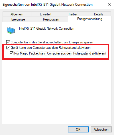

CN8
Bei der Netzwerkkarte sind unter besagtem Dialog beide Häkchen gesetzt?
Reaktionen: h00bi und Jongleur666
Ich würde vermuten, dass das wohl der Fall ist - oder wie sonst würde man WOL benutzen, wie Eingangs angegeben?
CN8
Man kann auch nur den ersten Haken setzen, dann wacht der PC nicht nur bei den Magic Packets auf, sondern auch bei anderen Paketen.
Reaktionen: Terrier
Ah, der Magic-Packet-Haken scheint einen, wenn nicht DEN Unterschied zu machen. Danke euch. Ich melde mich, falls der PC nochmal ohne echte Anforderung aufwacht :)
