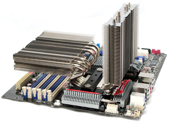

"Kann man an den senkrechten Block 2 Lüfter befestigen? " Was meinst du mit senkrechten Block?

So sieht der Kühler aus :) Er ist eine Kombi aus Tower und Topblower

Auf den senkrechten Tower kannst du zwei Lüfter drauf bauen. Das ist auch von Hersteller so gewollt.
Die Lautstärke hängt sehr stark von den Lüfter ab die man nutzt.
Ich wurde aber Lüfter mit sehr hohen statischen Druck empfehlen, da der Lamellen abstand sehr gering ist.
Da gibt es einige die in Frage kommen.
Ich selbst hab die BitFenix Spectre PRO PWM auf meine Armageddon (Hat den gleichen Lamellen Abstand) verbaut und die laufen über PWM in Idle auf 20% bei knapp 300 - 400 RPM.

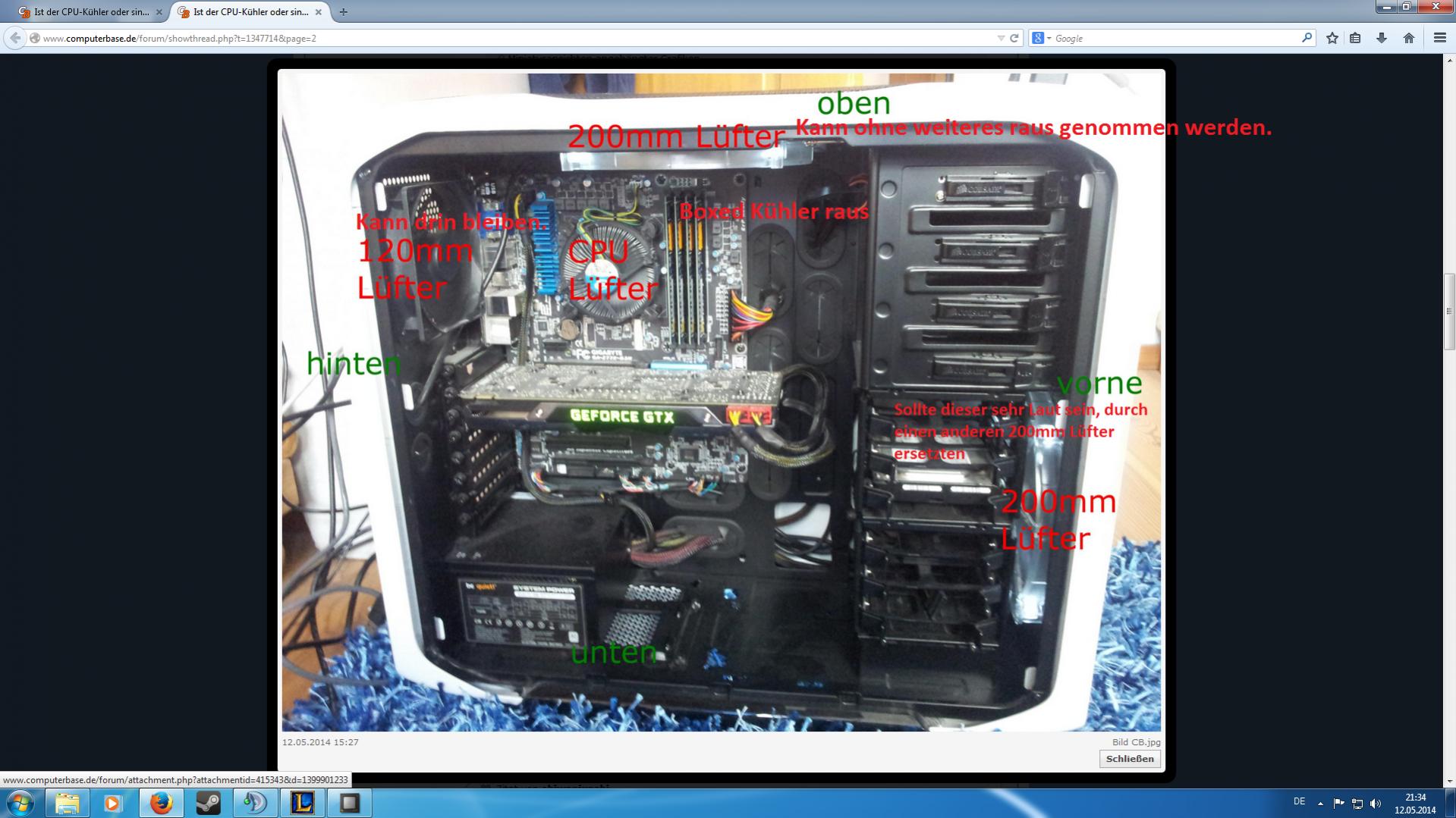

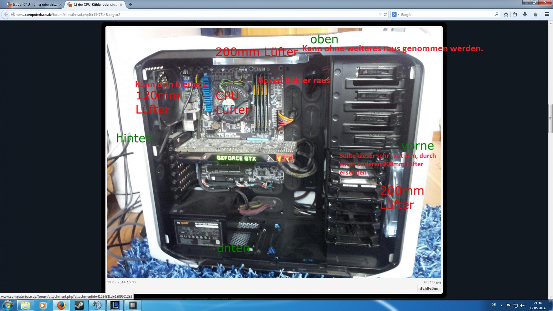

Ich denke den 120mm Lüfter hinten muss ich nicht aus dem Gehäuse hinaustun. Der ist nicht störend laut. Und wenn doch kann ich ihn am Ende immernoch hinausschmeißen. Ihr könnt euch ja mal auf der zweiten Seite in dem Thema hier das Gehäuse auf dem Bild anschauen und dann sagen wo und wie viele Lüfter ihr einbauen würdet... Wäre ich sehr dankbar dafür.
Ich habe ja oben und vorne jeweils einen 200mm Lüfter, die auch recht laut sind. Die raus und einfach einen noch mit auf den CPU-Kühler packen? Reicht das ?
Was wäre euer Vorschlag?
Also den 200mm vorne raus und durch einen anderen ersetzen. Den 120mm hinten komplett raus. Könnte man den auch gleich wieder irgendwo anders einsetzen? Vielleicht auf dem CPU-Kühler? Den oben könnte ich auch drinnen lassen eigentlich oder durch einen leiseren ersetzen oder nicht? Und auf den CPU-Kühler auch nochmal 2 Lüfter? Ist das nichtn bisschen viel bzw übertrieben?
Also welche würdet ihr wo einsetzten: vorne, oben eventuell und auf den CPU-Kühler ?

Ich wurde einfach den 200 "oben" erstmal weg machen und gucken wie das System so läuft.
Die Gehäuse Lüfter wurde ich nicht direkt an den Genesis benutzen, da du keine Daten über Ihre Leistung hast und man bei fehlender Leistung der Lüfter sehr viel Kühlleistung verschenkt bzw. teuer durch Lärm erkaufen muss.
Ich wurd einfach 2 oder 3 gute 140mm Lüfter für den Genesiss holen. Solang es kein Bling Bling Lüfter sein muss, findet man schnell und gut paar sehr gute Stücke meiner Meinung.
200 mm Lüfter Vorn :
1) BitFenix Spectre 200mm Lüfter - schwarz
2) BitFenix Spectre 200mm Lüfter blaue LED - schwarz
3) Cooler Master MegaFlow 200 Red LED Silent Fan (Wird gern in Moddingbereich genutz)
4) BitFenix Spectre PRO 200mm Lüfter - schwarz oder weiß
200 mm Lüfter Oben : würde ich weg lassen oder durch einen von meinen oben genannten ersetzten :)
120 mm Lüfter Hinten : Sollte die Lautstärke nicht passen durch einen guten 120mm ersetzten
