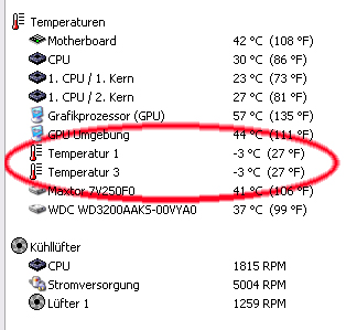

hallo,
hat einer das gleiche problem das die temperarturem im negativen bereich liegen?
was ja völlig ausgeschlossen werden kann...
MB: ASUS P5N32-E SLI
mfg
@ice-zan: Die Temps sind einfach falsch ausgelesen, das gleiche gilt auch, wenn man so etwas wie 5 oder 10°C hat. Versuch´s einfach mit einem anderen Tool.

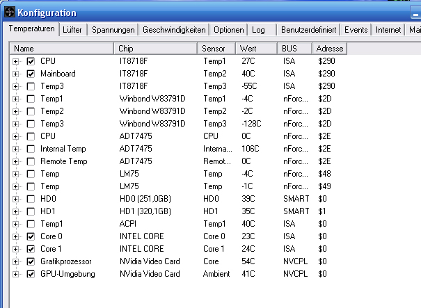

die sache ist ja auch die, das die automatische lüftersteuerung nicht funktioniert... und mit speedfan bekomm ich noch mehr werte, die vorne und hinten nicht stimmen können....
Die Temps von TE sind ganz normal.
Falls du nicht eine der neuen Everest Betas verwendest mach das mal ice-zan.
Ansonsten BIOS-Update.
aktuelles bios ist 1302.
wollte aber auch updaten...
und everest ultimate gibt mir auch komische werte siehe oben...
ich mach morgen mal bios update, wobei das ja nur für die neuen cpus sind, aber mal sehn, evt klappt es ja doch...
thx
