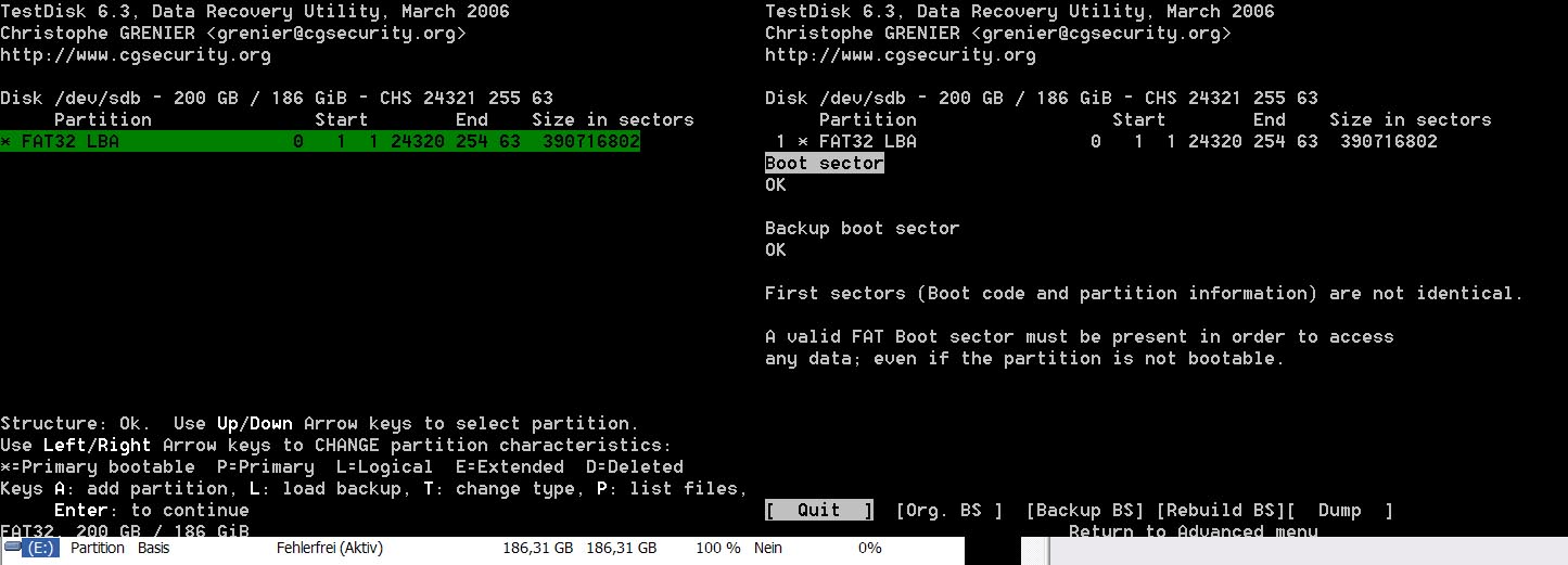

Hatte ein problem mit meiner externen Platte die windows formatieren wollte.
Habe dann versucht mit testdisk was zu retten, war aber bisher erfolglos.
Hier habe ich mal screenshots gemacht, kann ich da noch wieder
was herstellen? Wenn die platte angesteckt ist brauch windows immer ewig
zum hochfahren.

Achja, das mit dem identical boot sector hab ich schon etliche male behoben,
aber das kommt ständig wieder.

Habe ich mir angeschaut.
Partition ist in der Partitionstabelle und der Bootsektor (Partitionssektor) ist auch OK.
Bleibt das Dateisystem oder die Zugriffsrechte.
Bei Fehler im Dateisystem kann als sichere Alternative Datenrettungssoftware helfen.
Unsichere Alternative wäre der Versuch das Dateisystem zu reparieren mit chkdsk Laufwerk: /p /r von der Wiederherstellungskonsole.
Kann auch passieren das chkdsk sich auf ein Raw-Laufwerk nicht ausführen läßt oder abbricht.
Chkdsk kann auch Dateien ändern, so das die nicht mehr funktionieren.
Weiß man vorher nicht genau hatte aber schon öfters geholfen.
Use it at your own risk.
Auf jeden Fall besser als gleich zu formatieren.
Ansonsten überprüfe mal die Zugriffsrechte.

Aber was hat denn zu beudeten das er sagt boot code und partitions information sind nicht identisch? Ist das ein problem?
Ich schätze dann mal das es das dateisystem ist, denn obwohl testdisk fat32 anzeigt, zeigt windows da gar nichts.
Grüße
Praven
Ist eine Meldung speziell bei Fat.
Da gibt es Gründe warum der Bootsektor und der Backupsektor nicht sychron sind.
Du kannst auch probieren mal auf Backup BS zu gehen und testen.
Dann wird das Backup vom Bootsektor das am Ende der Partition liegt über den Bootsektor kopiert.
Zumindest bringt der Backupsektor keine Fehlermeldung.
Gehe aber vorher mal zu dem Bild was bei dir das erste mit der grünen Partition ist und drücke p.
Teile mal mit ob deine Daten oder ein Fehler angeziegt wird.
Vielleicht hilfts.
Ansonsten kann ich dir auch noch wichtige Hinweise für Rebuild BS mit dem Versuch einen neuen Bootsektor zu schreiben geben.
Auch hat Testdisk ein neues Feature Fat-Partitionen bei denen zum Beispiel chkdsk abbricht zu reparieren.
Dabei muß aber der Bootsektor und die Partition in Ordnung sein.
Ansonsten bleibt es bei der Vorhgehensweise.
Zumindest könnte auch eine Diagnose mit Datenrettungssoftware in der Testversion Infos über den Zustand deiner Dateien und des Dateisystems was bringen.
Wenn nach der Bootsektoraktion chkdsk bei Systemstart kommen sollte breche es mal ab.
Geht normal innerhalb von 10 Sekunden durch beliebigen Tastendruck.
Viele Grüße
Fiona
Ohoh ich glaub jetzt ist sie hinüber.
habe den backupBS auf den BS kopiert und dann repair fat
gemacht. Jetzt erkennt windows aber keine richtige hardware mehr
und die platte scheint sich auch nicht richtig hochzufahren.
Das die Festplatte jetzt lagt (langsam ist) liegt daran, wenn du den Bootsektor reparierst wird die Partition beim nächsten Systemstart erkannt.
Bei einem Fehler im Dateisystem kann (ist eher selten) dieses Problem dann auftreten.
Repair Fat wird nur angeboten wenn der Bootsektor und die Partitionsstruktur in Ordnung ist.
Wird jetzt angezeigt das der Bootsektor und der Backupsektor Ok und identical ist?
Möchte da einen Fehler ausschließen.
Hattest du eine Meldung bei Repair Fat erhalten?
Bei einem intakten Dateisystem gibt es normal keine Änderung und es wird auch keine Option angeboten dieses zu speichern.
Dann kommt nur Quit.
Testdisk kann dann im Fall nicht mehr helfen.
Für Datenrettungszwecke mit Datenrettungssoftware kannst du die Partition wenn die jetzt lagt (langsam ist) auch löschen.
Dann ist das Problem weg.
Datenrettungssoftware arbeitet mit eigenen Treibern im Low Level Modus in den Sektoren der Festplatte und liest die Daten aus.
Braucht daher keine Partition.
Möchtest du ja nicht.
Infos zu Restorer2000 als Shareware mal hier im Post;
https://www.computerbase.de/forum/t...-mit-gedataback-auslesen.189113/#post-1848063
Chkdsk bei Fat sehe ich immer ein wenig argwöhnisch an.
Grund ist das Fat nicht die Sicherheit wie NTFS mit einer Kopie in der MFT hat.
Auch überlege dir ob du nicht zumindest auf deinen verfügbaren Platz mit Datenrettungssoftware Daten kopieren möchtest.
Neu ist die Freeware smart data revovery.
http://www.smartpctools.com/data_recovery/
Ansonsten PC Inspector File Recovery.
Das Ergebnis ist nicht immer berauschend und bei PC Inspector File Recovery stimmen nicht immer die Dateinamen.
Könnte aber bei Fat helfen.
Link dazu hier;
https://www.computerbase.de/forum/threads/faq-datenrettung-testdisk-anleitung.110869/#post-1793553
Teile es mal mit.
Viele Grüße
Fiona
Hi,
nach vielen hin und hers, oder an und aus- hat windows die platte auch wieder im explorer, aber ich klicke die lieber nicht an ;)
Boot und backupsector sind OK, aber wieder nicht identisch! Merkwürdig.
Beim Repair Fat kam keine Meldung.
Nur was ist denn dann kaputt? Liegt das doch am Bootsector?
Kann ich jetzt mit fdisk, oder plattenverwaltung also die Partition löschen, neu erstellen und dann recovern ohne neue Verluste? Ein Paar Files zeigt file scavenger nämlich leider schon als schlecht zurückholbar an, obwohl die ja nicht überschrieben wurden.
Wenn ich die Partition neu erstelle, muss ich doch auch formatieren, oder? Dann muss ich doch sicher wieder fat nehmen um noch zu recovern?
Grüße
Praven
