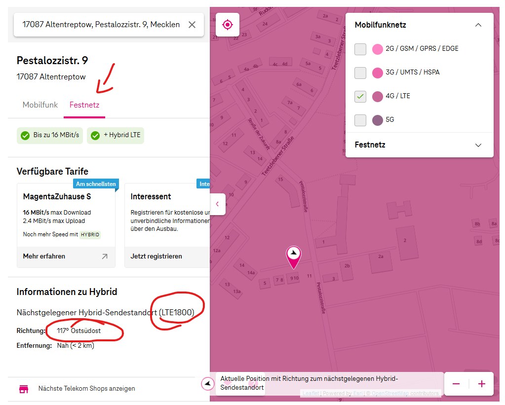

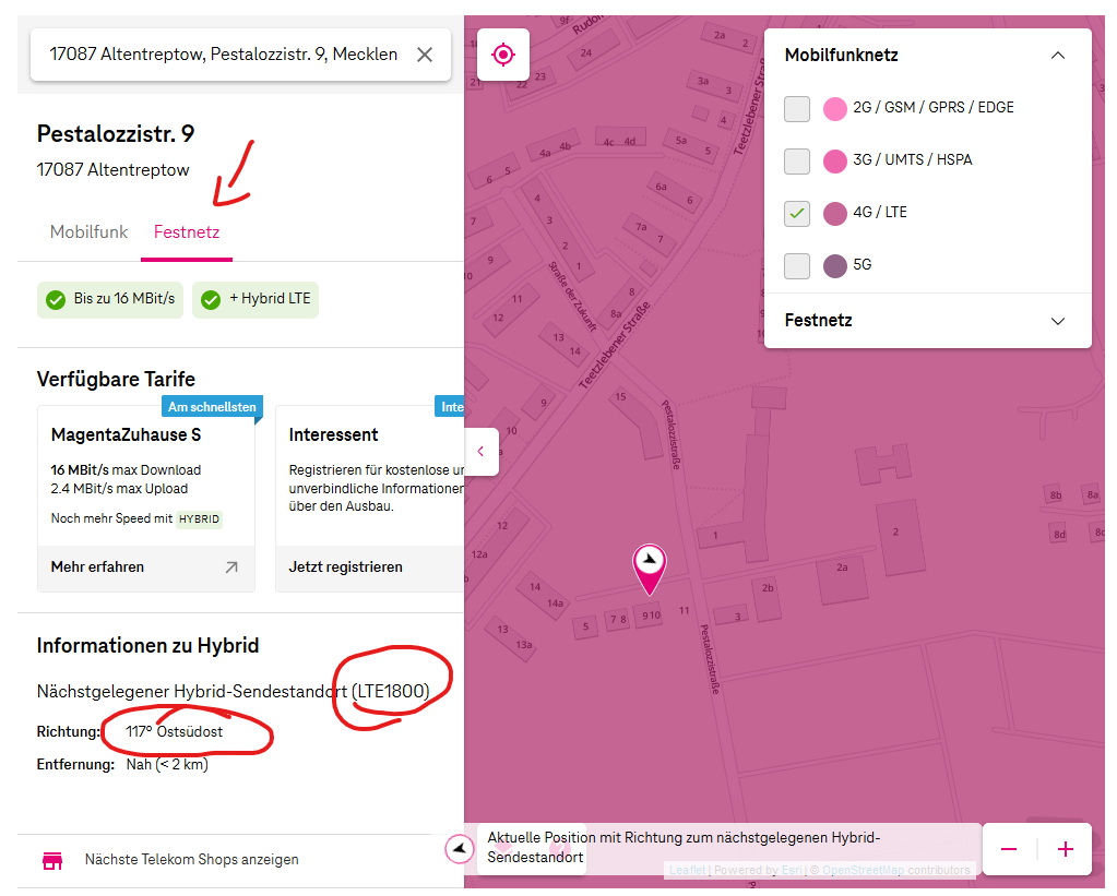

Die Antennen gibt es angepasst auf verschiedene Frequenzbänder, die Karte der Telekom sagt, welches der jeweilige Mast benutzt: https://www.telekom.de/netz/mobilfunk-netzausbau
Siehe auch ein älterer Post von mir:
lkullerkeks schrieb:Magenta Hybrid funktioniert ausschließlich mit:
Schau, dass du einen von denen gebraucht / refurbished organisierst.
- Speedport Hybrid
- Speedport Pro
- Speedport Pro Plus
Beispiel:
https://www.ebay.de/itm/G-Speedport...069331&hash=item5953cd86e0:g:M8EAAOSwE3Bf3H2m
Der alte Speedport Hybrid hat gegenüber den neueren Pro (Plus) den Vorteil, dass ohne Modifikationen am Gerät der Anschluss einer externen Antenne möglich ist.
Bei meinen Eltern haben wir vor einem halben Jahr diese an der Hauswand angebracht, der Download an dem 16k DSL + LTE Anschluss hat sich damit durchschnittlich von ca. 30 auf ca. 65 MBit/s erhöht.
Solche Antennen gibt es für einzelne bestimmte Frequenzbänder (oben verlinkt z.B. 1800 MHz) oder für mehrere Bänder gleichzeitig. Wie ich während meiner Recherche erfahren habe, sind die Antennen für genau das vor Ort anliegende Frequenzband zu bevorzugen.
Mit dieser Karte kannst du checken, welches Frequenzband vor Ort anliegt und in welche Richtung die Antenne ausgerichtet sein muss:
