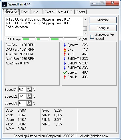

habe jetzt Speedfan installiert und bekomme eine CPU Temperatur von ca. 80 Grad.
Ist das nicht zu hoch ???

Ich lese 71°. Was aber trotzdem zu hoch ist. Aber nur um mal sicher zu gehen...hat er die Temp im Idle oder hast Du vor der Messung grad länger gezockt ?

Temp. schwankt stark habe Bild bei 71 geschossen geht aber innerhalb einer Minute von 68 bis auf 92 Grad.
Habe nicht gezockt.
War eine halbe stunde einfach nur an.
Habe 4 Gehäuselüfter. Müssten auch richtig eingebaut sein vorne unten rein oben hinten raus.

Wenn die Kerne 40°C bzw. 43°C haben, kann die CPU nicht 71°C haben.
Ich vermute einen Auslesefehler bei den 71°C.
40/43°C für die Kerne können dagegen stimmen.
sieht für mich nach auslesefehler aus, deine kerne sind bei 40-43°C. woher sollen da dann 71°C herkommen, normalerweise sind die kerne immer etwas wärmer als die gesamt-cpu-temp.
schau mal was hwmonitor augibt

Also wenn die Temperatur so schwank und der PC im Idle ist, dann bezweifle ich die Werte sehr. Mach mal das Taskfenster auf und beobachte die Aktivität der CPU im Vergleich zur Temperatur der CPU.
Nimm mal Core Temp zum Auslesen der Werte.
