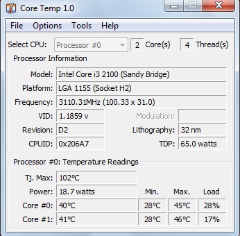

Hast du denn mal die Tipps mit HWMonitor und Core Temp befolgt?
Davon liest man nämlich nichts was diese Programme sagen zwecks Temperatur
na siehst coretemp sagt scho was anderes
speedfan hat oft den fehler das er für die cpu ne falsche temp anzeigt
und was nochmals sagt ist du hast ungefähr die selben werte unter coretemp und speedfan im bezug auf die kerne
sprich die ~40-45°
und dies sind bei weitem keine temperaturen für eine cpu
ne cpu hält so um 65 je nach typus aus sollte aber diesen wert nicht überschreiten
