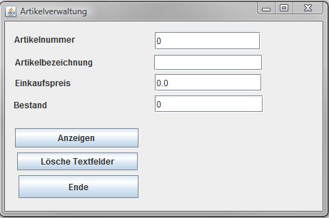

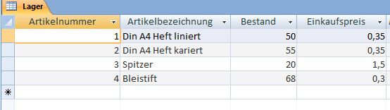

Wenn ich das nun ausführe, kommt keine Fehlermeldung und auch sonst keine Nachricht und in der GUI wird in den entsprechenden Textfeldern der Wert 0 angezeigt.
Das Textfeld Artikelbezeichnung bleibt komplett leer, also nicht mal 0.
Und wie kann ich es umsetzen, dass wenn ich bei Artikelnummer 1 angebe, mir der entsprechende Datensatz angezeigt wird?

Speicher doch mal in der zeige()-Funktion ALLE Werte in einen String (also immer anhängen mit z.B.
Code:
out = out + "|" + abfrageErgebnis.getString("Artikelnummer") + "|";
Und das gibst du dann in ein Textfeld aus. Oder du gibst die Felder einfach gleich auf die Konsole aus mit System.out.println().
// Im Resultset von der Stelle 0 auf den ersten Datensatz springen
Also eigtl. springt der durch die Schleife bis zum letzten Datensatz. Möglicherweise ist der auch leer und es liegt daran? Du könntest auch versuchen statt der Spaltenbezeichnung mal testweise die Spaltennummer zu verwenden. Außerdem kannst du mit abfrageErgebnis.getMetaData() Zugriff auf die Metadaten bekommen (z.B. Spaltennamen usw.). Interessant ist da vor Allem dann getColumnCount() damit man sieht ob überhaupt was kommt.
Achja und bitte IMMER Resultset und Statement (und evtl. auch die Connection wenn du sie länger nicht brauchst) schließen wenn du sie nimmer brauchst.
Ich hab den Fehler gefunden: Habe vergessen die zeige()-Methode in der Fensterklasse aufzurufen.
