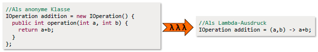

Wie im Titel beschrieben muss ich einen Lambda Ausdruck in eine anonyme Klasse überführen.
Der Lambda Ausdruck lautet:
Java:
IOperation operation = (a,b) -> System.out.println (a*b);
Als Lösung dachte ich an:
Java:
IOperation operation = new IOperation(); {
    public int operation (int a, int b) {
Ich kann das aber leider nicht überprüfen, da ich irgendwie zu doof bin, dass in eine ausführbare Klasse zu packen. Ich weiß leider wirklich überhaupt nicht wie das funktioniert, gerade wegen dem System.out.println

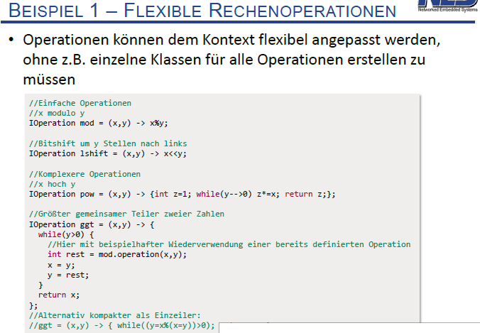

Ehm, das mit dem apply ist mir gänzlich neu. Ich zeige mal nur kurz, was im Skript steht:

Ich hab genau so wenig Kontext wie du. Eben nur das gegeben. Glaube der Prof nennt nur die Klassen so.

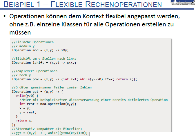

Hier noch mehr Beispiele, aber das war es auch. Ich bekomm es nur mit dem print nicht hin. Den Rest kann man wohl so machen.
