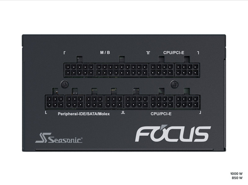

Sind es nicht doch fünf PCIe/CPU-Anschlüsse beim GX 850? https://seasonic.com/focus-gx#gallery

Ja, das sollte passen laut Kompatibilitätsliste. Schäppchen :-)

rumpel01 hat wohl Recht. Es sind sogar 5 8-Pin Slots vorhanden.
Wenn man keine 2x8 Pin für die CPU braucht hat man also noch einen PCIe Steckplatz frei.
