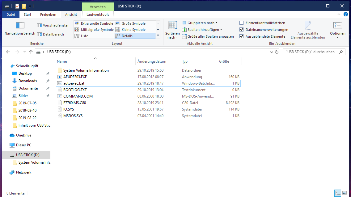

Ich habe das Tool AFUDE303 auf dem Stick und auch das Bios E7760IMS.C80 kopiert. Dann habe ich ins Textfile AFUDE303 E7760IMS.C80 geschrieben. Nur diese zwei Namen quasi hintereinander mit Abstand. Dann habe ich das Textfile auf Autoexec.bat umgenannt. Jetzt sollte der Stick fertig sein, richtig?
Ich kann nur versuchen Bios B zu flashen, weil Bios A macht sofort Neustart.
So siehts jetzt auf dem Stick aus und der kommt jetzt hinten an den PC ran und wird mit Bios B eingeschaltet gestartet, weil wie gesagt Bios A macht gar nichts mehr, der macht sofort Neustart, das ist ne Sekunde oder so. Da geht nichts mehr. Ich kann nur versuchen Bios B irgendwie zum Laufen zu kriegen und wenn ich es zum Laufen bekomme indem ich so das aktuelle Bios drauf flashe, ist das ein Versuch wert, oder? Ich meine viel mehr kann ich nicht kaputt machen.

Aber ich habe auch ein Pech, da habe ich schon ein Dual Bios und dann ist das zweite Bios, das noch nie benutzt wurde, von Anfang an defekt, denn damit habe ich wirklich nichts gemacht, nur Schalter umgelegt und versucht zu starten. Woher ich weiß, dass es noch nie benutzt wurde? Hinter den PC Gehäuse Schrauben waren Gummiunterlegscheiben, die zerfallen sind als ich das Gehäuse geöffnet habe, also denke ich der PC wurde niemals von seinem Vorbesitzer meinem Bruder geöffnet. Also wurde auch nie das Bios umgeschaltet, weil das ohne öffnen des Gehäuses ja gar nicht geht. Und seit dem Kauf wurde auch nie das Bios geupdatet denn deswegen ist es von 2012, mein Bruder meinte auch der PC ist jetzt auch schon 7 Jahre alt, also passt das alles.
Also Biosflash Versuch via USB Stick auf Bios B go?
Ist denn der USB Stick auch Bootfähig gemacht worden?
Den kann man auch nachträglich bootfähig machen. Am besten über DISKPART.
Guck mal im Beitrag über dir dort habe ich geschrieben, dass ich es mit dem HP USB Storage Format Tool formatiert habe inkl. einen Zitat der Anleitung nach der ich es gemacht habe. 🤗 Oder kurz: Ja der sollte eigentlich jetzt bootfähig sein.
OK, dann kannst du es ja versuchen. Dir muss aber klar sein, das du jetzt das letzte BIOS flashen willst.
