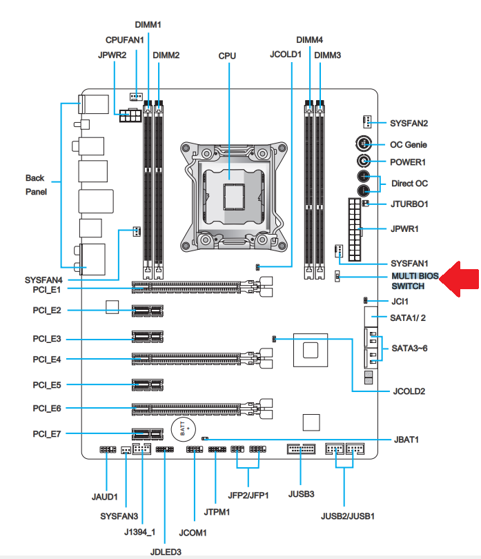

OK der hat es ja irgendwie hin bekommen aber nicht genau gesagt wie, immer nur ja habs hinbekommen, habs geflasht. Und der hat ein Doppel BIOS, was man irgendwie umschalten kann, habe ich vielleicht ganz viel Glück und habe sowas auch?
Dr. McCoy schrieb:
1,) Man kann noch versuchen, ein Clear CMOS über den Jumper direkt auf dem Board umzusetzen (aber nur bei ausgeschaltetem, stromlosem PC!).
2.) Dieses UEFI ist ein Dual-BIOS. Es gibt also weiterhin die Möglichkeit, BIOS B aufzurufen. Das wäre aus meiner Sicht der nächste logische Schritt,
Zum Vorgang: Ich vermute, der USB-Stick wurde zu früh abgezogen. Es handelt sich heribei nämlich um ein "gesplittetes" Update des UEFI, das dauert länger, und es braucht mehrere Schritte.
Okay du meinst ich habe echt ein zweites BIOS? Wie schalte ich das um? Und den Stick habe ich abgezogen weil er nach Neustart mir kein Bild gezeigt hat und gar nichts was irgendwie auf Fortschritt hinweist. Ich habe 10 oder 20 Minuten gewartet ob sich vielleicht was tut.
Und wenn ich tatsächlich ein BIOS B habe, dann würde ich trotzdem BIOS A reparieren wollen. Irgendwie hat der Typ in dem Thread es ja auch hinbekommen auch wenn ich aus dem Thread nicht ersehen kann was genau er gemacht hat.
Siehe : MULTI BIOS SWITCH auf der rechten Seite.

@Terrier, das Bild oben in #143 ist aus seinem Boardbuch und hier brauch man nur den Schalter umzulegen, um das BIOS B aktiv zu machen ... alles andere ist noch komplizierter.

Bitte den PC stromlos machen, wie vorhin beschrieben!, nochmal CMOS-Reset. Weiterhin stromlos belassen. Dann den Schalter auf dem Board auf das zweite BIOS umlegen. PC wieder an den Strom bringen, einschalten, gleich mit "ENTF/DEL" ins UEFI gehen.

Schildkröte09 schrieb:
Siehe : MULTI BIOS SWITCH auf der rechten Seite.Anhang anzeigen 835830
Oh mein Gott, du bist ein Engel 😇 ich habe das echt gerade nicht gefunden und schon gedacht ich hätte doch keins.

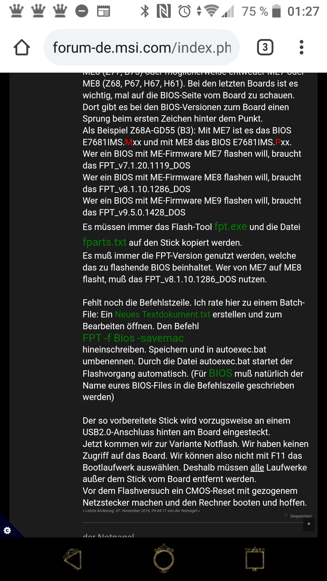

Also, so wie ich das hier lese ist das ganze doch etwas schwieriger
https://forum-de.msi.com/index.php?topic=103701.0
USB Stick mit Bios usw.
Punkt 4
Punkt 5
usw.
5. gehe unter Utilities > M-Flash > Update Bios > Select one File to update BIOS and ME > Your Flash Drive > BIOS File und starte den Reflash
bis:
Wichtige Anmerkung:
Mit Select one File to update BIOS and ME wird das BIOS und die ME-Firmware geflasht.
Das BIOS flashen endet bei 50%. Der Rechner bootet danach von alleine neu und flasht danach automatisch die ME-Firmware.
Also Geduld!
1. prepariere einen in FAT32 formatierten Stick mit dem funktionierenden BIOS von der Produktseite und stecke ihn an einen der USB2.0-Ports auf der Rückseite des Boards. (Frontpanel und HUBs können durch abweichende Kontaktbelegung Fehler erzeugen)
2. starte das System mit dem funktionierenden BIOS (Schalter auf die jeweilige Position bringen A oder B)
3. gehe mit der Taste Entf/Del ins BIOS
4. nach dem erfolgreichen Start ins BIOS, wechsle den BIOS-Schalter auf das korrupte BIOS.

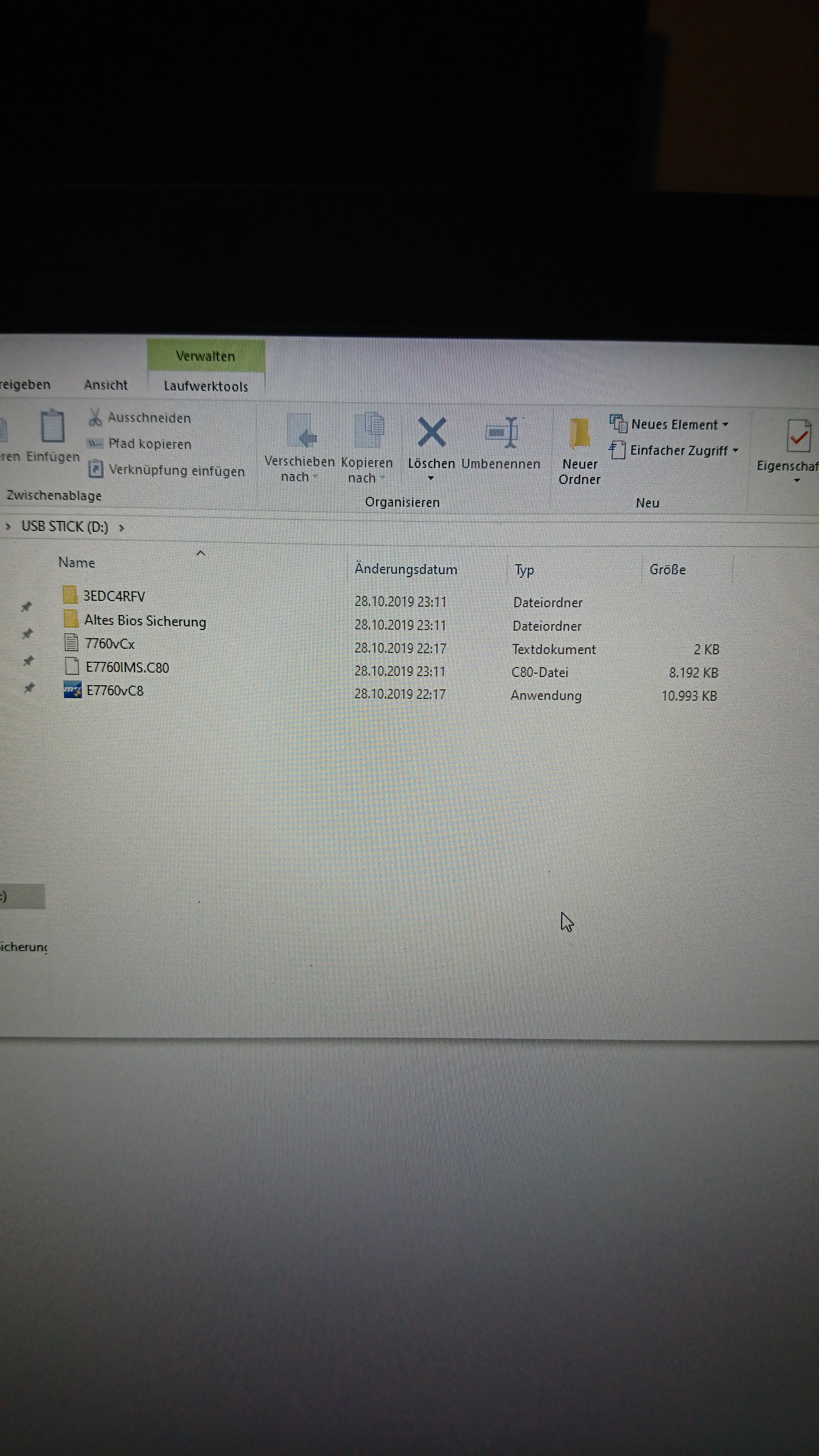

Ach und wie gesagt hatte ich das alte BIOS bevor ich versucht habe zu Flaschen gesichert. Das ist im übrigen der Inhalt des USB Sticks mit dem ich versucht habe zu flashen:

ist doch der Stick oder nicht ?
1. prepariere einen in FAT32 formatierten Stick mit dem funktionierenden BIOS....
2. starte das System mit dem funktionierenden BIOS....
