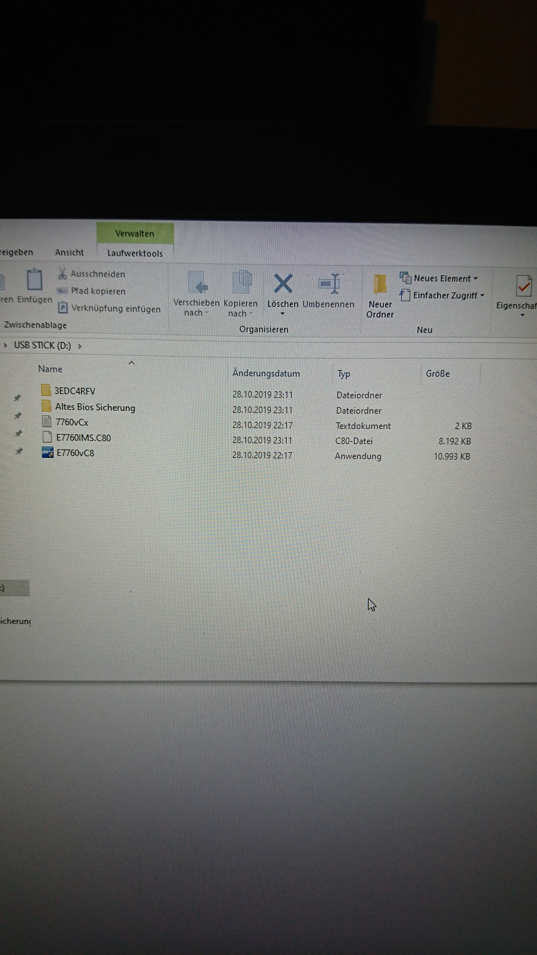

Ich würde es trotzdem mit der Datei versuchen, die sich im Hauptverzeichnis des USB Sticks befindet.
Sie nennt sich E7760IMS.C80

Hier noch mal die aktuelle Situation, wie sie jetzt gerade ist:
Ich habe ein X79A-GD45 (8D) Board und wollte das Bios A updaten via Programm auf USB Stick, habe aber den Fehler gemacht den USB Stick in das Frontpanel zu stecken und habe damit Bios A geschrottet. Wenn ich das Bios A versuche zu starten, laufen kurz die Lüfter an, es gibt einen Beep und Neustart, das ganze in Endlos Schleife, der PC bleibt mal gerade eine Sekunde an, bevor der nächste Neustart kommt. Bildschirm bleibt im Standby. Nun habe ich erfahren, dass ich ein Bios B habe und habe darauf geschaltet, zwischenzeitlich wurde ein CMOS Reset mittels Button hinten am Board gemacht und das Bios B hat als erstes ein Bild gegeben, wo irgendwas stand mit dass alles zu default gesetzt wird und man f1 drücken soll für setup, das habe ich auch gemacht und dann kam aber nur das Hintergrundbild des Bios aber sonst nichts, keine Schrift, keine ziehbaren Symbole für die Bootreihenfolge, gar nichts. Also neu gestartet und seitdem geht gar nichts mehr, bei Bios B startet zwar der PC und bleibt auch an aber der Bildschirm bleibt im Standby, das einzige was man hört sind in bestimmten Abständen verschiedene Beeps.
