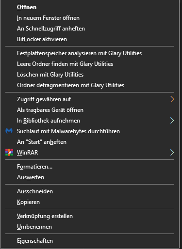

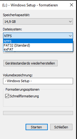

Das ging schon immer über die integrierte Formatieren-Funktion. Zumindest kann ich mich persönlich nicht daran erinnern, dass es mal gefehlt hat. Sollte ich mich täuschen, lesen hier ja genügend Leute mit, um mich ggf. zu korrigieren.Und wenn ich schon fat32 fürs Bios Update lese, dann kriege ich schon ne Krise, weil das kriegt man ja mit Windows 10 ja nur über Umwege hin.
