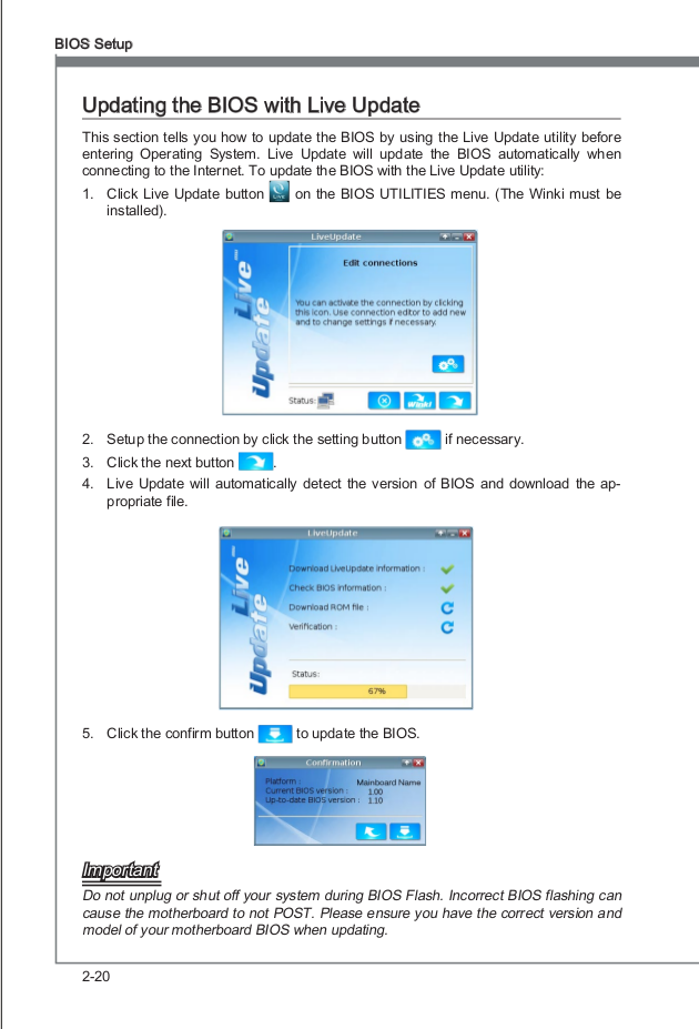

MSI: Bios-Update selber flashen
Falls das automatische Bios-Update nicht funktionieren sollte, müssen Sie das Update unter Umständen selber auf Ihr Mainboard flashen. Auch wenn es bei vorherigen Updates Probleme gab, könnte dies die bessere Option sein. Zum Glück ist aber auch das dank Live Update recht einfach zu bewerkstelligen:
  1. Führen Sie die Schritte 1 - 4 aus der obigen Anleitung aus. Wählen Sie in dem Fenster nun anstatt "Windows-Mode" die Option "In DOS Mode.".
