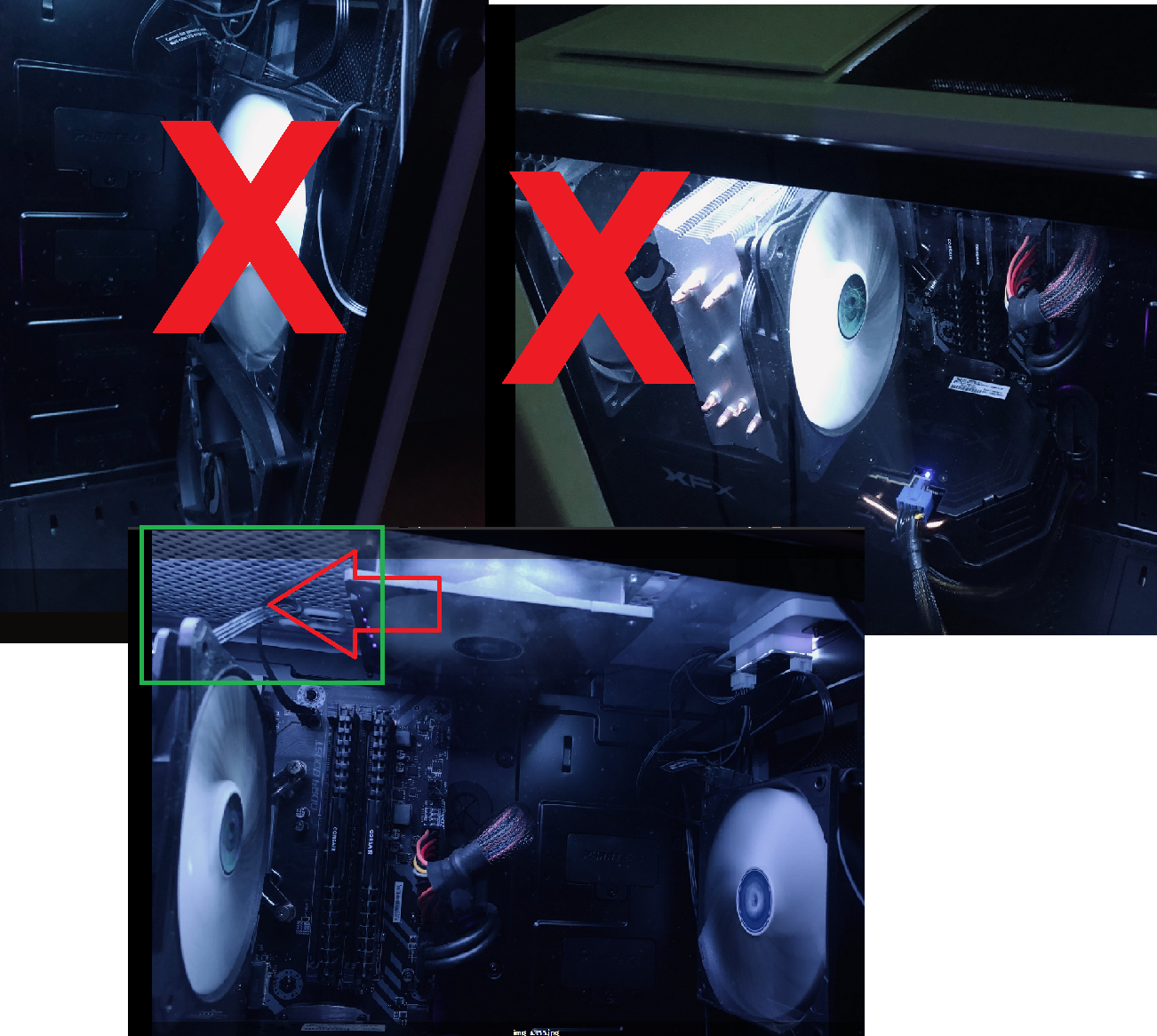

X drehen
Den mit dem Pfeil nach links versetzen. Sofern du einem Fremden glaubst, dass es sinnvoll ist erwärmte Luft eher rauszutragen anstatt die Frischluft noch vor dem CPU Kühler wieder abzusaugen..

Der unterste Frontlüfter ist leider nicht richtig zu Erkennen, sondern nur das obere Viertel. Hierauf basierend sieht es für mich so aus, wie wenn der untere Lüfter absaugend angebracht ist. Einer der beiden ist in jedem Fall absaugend, der andere Reinblasend.

glZmO schrieb:
Die Bilder die ich mit MEINEN ROTEN PFEILEN gepostet habe, zeigen den IST ZUSTAND an...und der ist SCHEISSE!
Im Beitrag #51, das Bild, zeigt den SOLL ZUSTAND an....so soll es sein!
CPU Lüfter ist RICHTIG!
Lüfter HINTEN ist FALSCH!
Lüfter VORNE OBEN ist FALSCH!
Lüfter VORNE UNTEN ist RICHTIG!
Lüfter Gehäuse OBEN ist RICHTIG! (bzw. Tipp von @Luxmanl525 beachten)

Lüfter VORNE OBEN ist FALSCH! Der Tipp von @Luxmanl525 beachten) sagt aber lüfter unten FALSCH
Das liegt vermutlich an @Luxmanl525 schlechten Augen ( ;) ).
Du siehst doch die Stege an den Lüftern.
Die zeigen SEHR DEUTLICH an in welche Richtung die Luft befördert wird.
Immer in Richtung der Stege. Früher waren Pfeile auf den Lüfterrahmen. Keine Ahnung, ob das heute noch gemacht wird, viele machen es auf jeden Fall nicht mehr.
Weil ich deine unzureichenden Frontlüfterbilder so deute. Ich habe aber auch geschrieben, daß in jedem Fall einer falsch angebracht ist. Es ändert sich also im Prinzip nichts daran, daß du die Dinger Neu installieren solltest. Korrekt wohlgemerkt.

Nö, linkes Auge 125 %, Rechtes 100 % gemäß Optiker :). Im Ernst, der untere Lüfter ist gar nicht richtig zu Sehen, sondern nur ein Drittel, das obere Drittel. Aber in jedem Fall ist einer falsch angebracht.

@TaymannX OK....jetzt nochmal langsam und zusammenfassend:
CPU Lüfter --> RICHTIG!
Lüfter HINTEN --> FALSCH!
Lüfter VORNE OBEN --> FALSCH!
Lüfter VORNE UNTEN --> RICHTIG!
Lüfter Gehäuse Deckel OBEN --> RICHTIG...sollte aber nach LINKS versetzt werden. Oder wie @Luxmanl525 geschrieben hat, mal probieren den Lüfter an die Gehäusewand anbringen...aber das kannst du ein anderes mal probieren.

Ob ein Lüfter falsch herum ist, sieht man doch schon an Der lüfternarbe bzw. an der halterung.

Das Problem kann viele Ursachen haben...und da bei einer Ferndiagnose/im Forum die Mittel etwas begrenzt sind, muss man Schritt für Schritt vorgehen und mal die einfachen "Teilprobleme" lösen. Vielleicht wird damit auch das Hauptproblem gelöst...
Und der Airflow mit dem "alten Lüftersetup" STIMMT NICHT!
