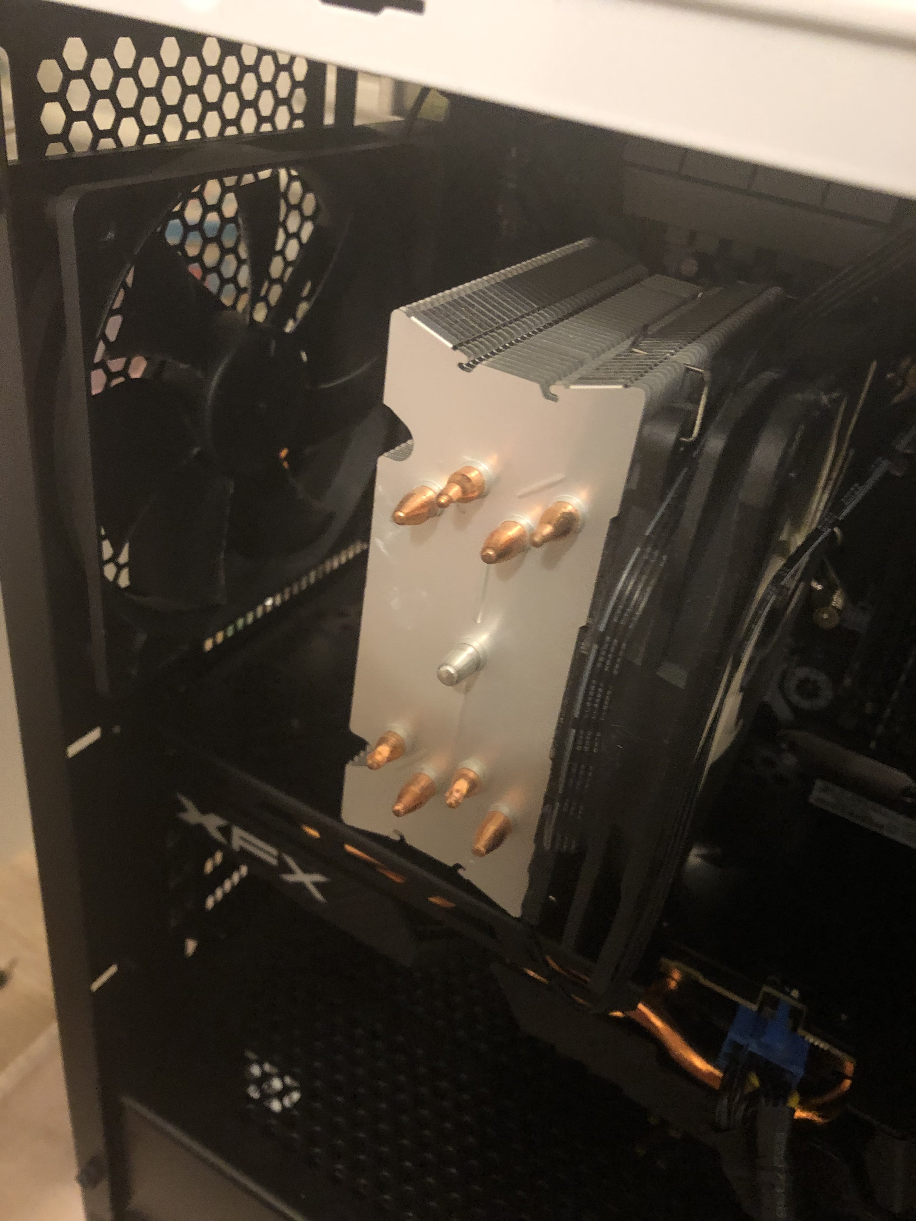

glZmO schrieb:
Die Bilder die ich mit MEINEN ROTEN PFEILEN gepostet habe, zeigen den IST ZUSTAND an...und der ist SCHEISSE!
Im Beitrag #51, das Bild, zeigt den SOLL ZUSTAND an....so soll es sein!
CPU Lüfter ist RICHTIG!
Lüfter HINTEN ist FALSCH!
Lüfter VORNE OBEN ist FALSCH!
Lüfter VORNE UNTEN ist RICHTIG!
Lüfter Gehäuse OBEN ist RICHTIG! (bzw. Tipp von @Luxmanl525 beachten)
@chilladolic Ich gebe dir recht...die hohen Temps der Grafikkarte können auch wo anders herkommen...aber zuerst mal die einfachen Sachen lösen, vl hilft es ja ;)

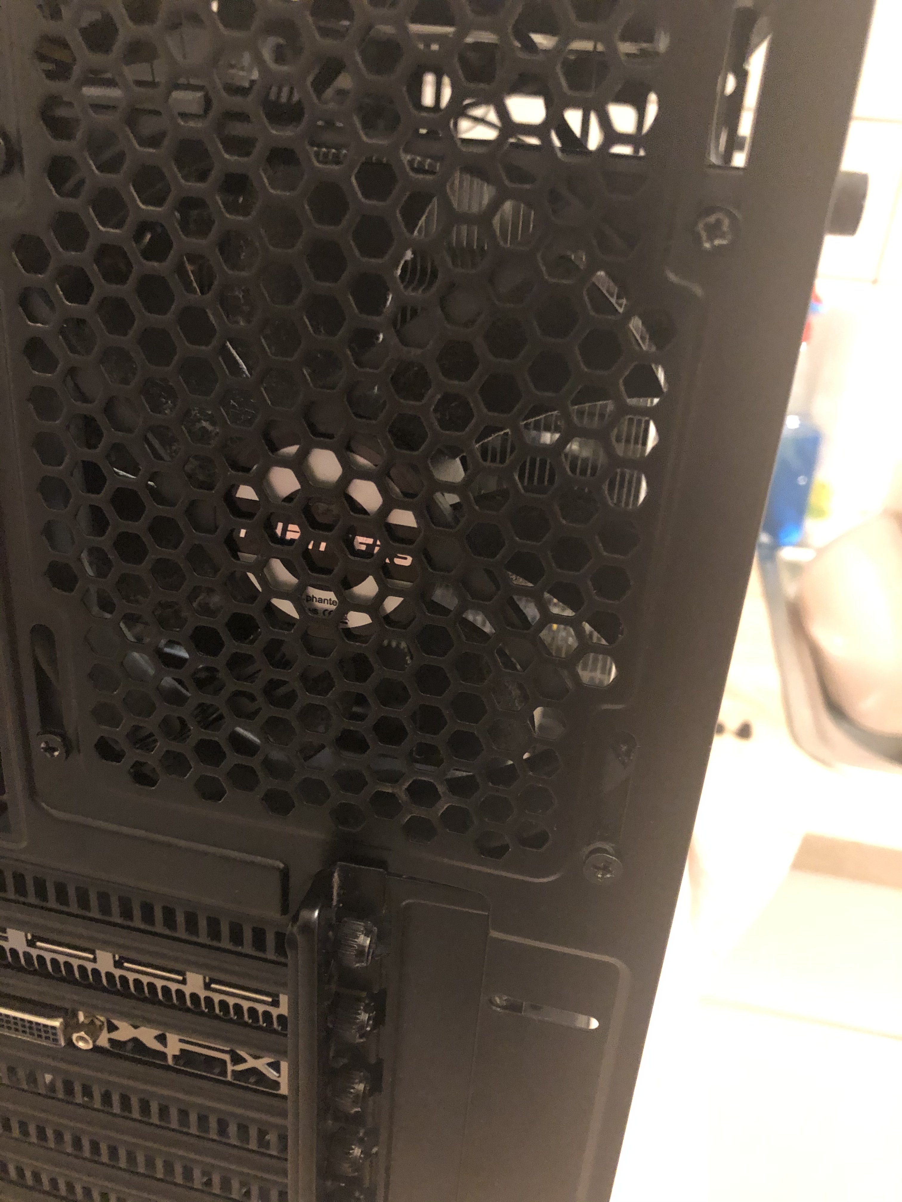

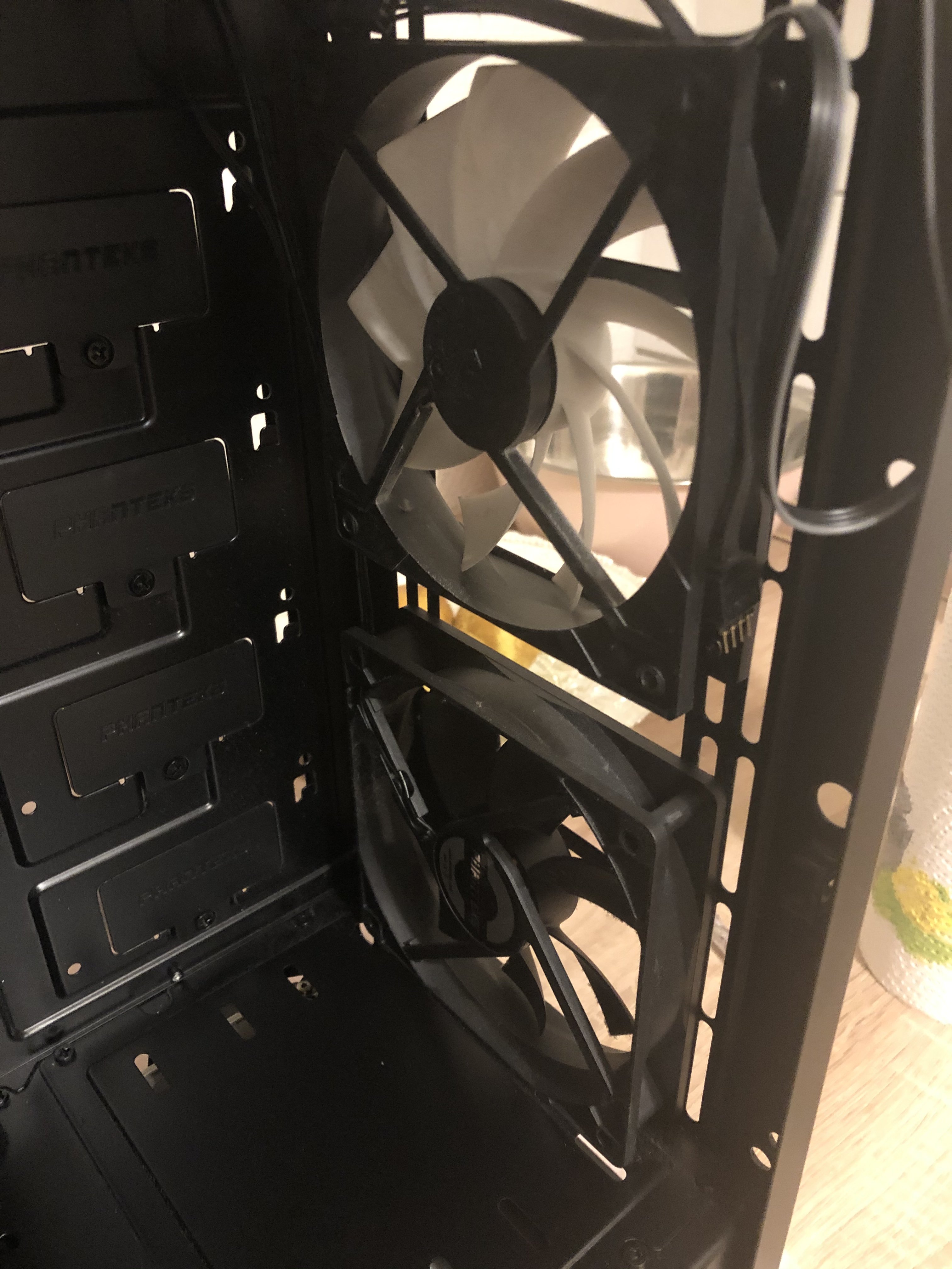

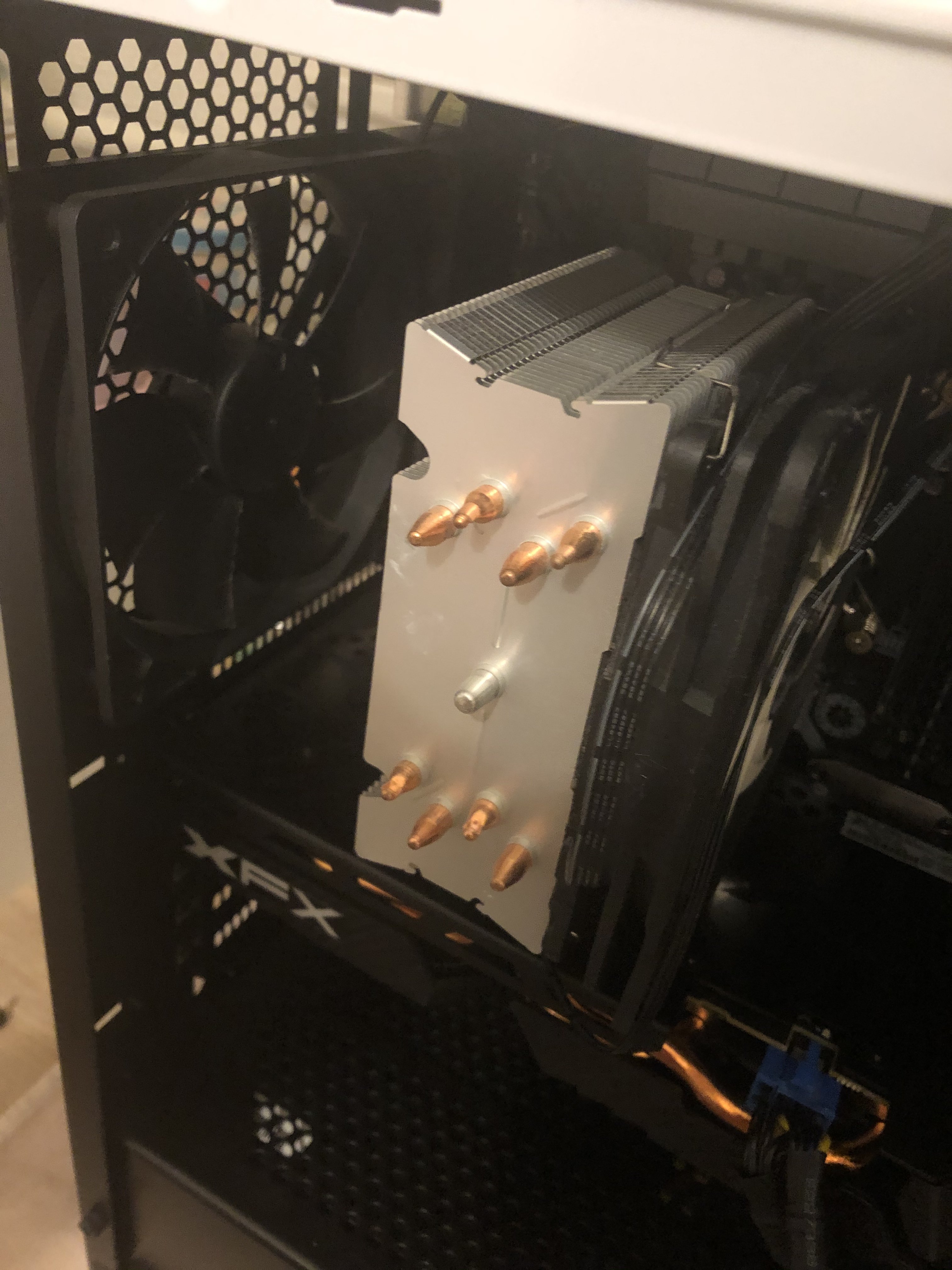

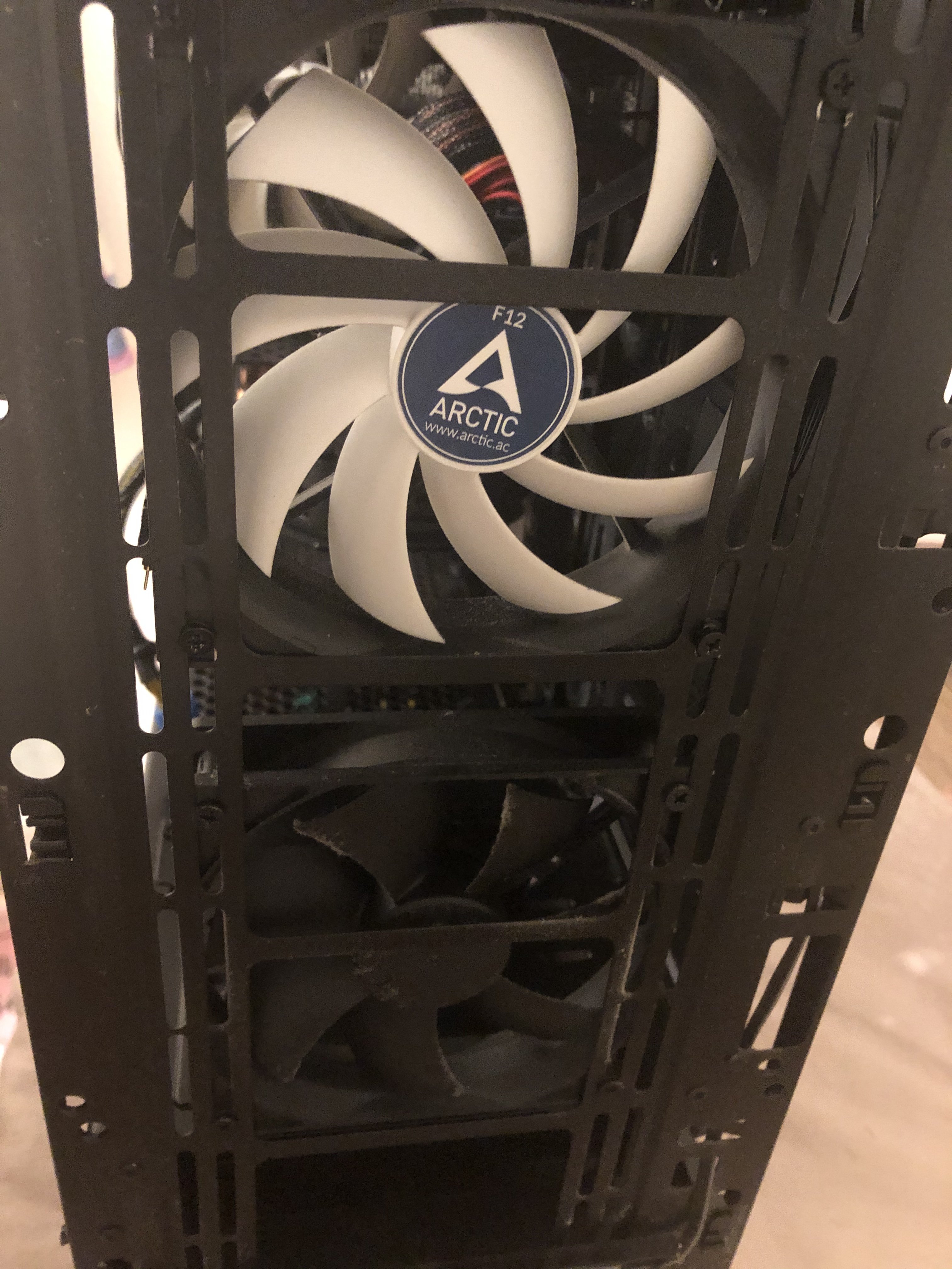

so vorne oben gedreht und hinten gedreht

Wie sieht es mit dem Oberen aus im Deckel, den auch versetzt?
Reaktionen: Luxmanl525
@ TaymannX
Für mich hat es den Anschein, daß der Vordere Untere Lüfter Luft absaugt nach Außen. Halte einfach mal die Hand vor den Lüfter und überzeuge dich selbst. Der obere bläst hingegen richtig Luft nach Innen. Der hintere ist jetzt auch richtig angebracht, Luft nach außen saugend.
Der Frage schließe ich mich an, was ist mit dem Gehäusedeckellüfter?

Luxmanl525 schrieb:
Nö, linkes Auge 125 %, Rechtes 100 % gemäß Optiker :). Im Ernst, der untere Lüfter ist gar nicht richtig zu Sehen, sondern nur ein Drittel, das obere Drittel.
War ja auch nur ein Spaß, alter Mann ;)
Ich habe es dir grafisch nochmal hervorgehoben:
(Ein Optiker- oder Monitorwechsel sollte in Erwägung gezogen werden :evillol: )
Luxmanl525 schrieb:
Aber in jedem Fall ist einer falsch angebracht.
Das ist allerdings richtig^^

Luxmanl525 schrieb:
@ TaymannX
P. S.: Ich schaue jetzt Sport-Studio, dann schaue ich in einer halben Stunde nochmal rein. Deine CPU-Temp ist übrigens nicht korrekt wenn du behauptest, sie würde nur 35 Grad unter Vollast, da dürfte das andere Problem liegen.
So long...
Habs schon mit der Hand selbst ausprobiert alles richtig jetzt den oberen lüfter habe ich dran gelassen ist aber ausser betrieb da ich ihn nicht ein stükc vesetzten kann da kein platz ist zwar kann man in der theorie 2 anbringen aber die kabel des cpu kühler und vom netzteil im weg sind und unter vollast man ich msi afterburner und wenn ich auf high settings zocke und mir die temps über msi adrenalin anzeigen lasse zum vergleiche habe ich auch gpu z temp genutzt und dasselbe angezeigt bekommen ich denke das müsste jetzt so passen

Mich hat übrigens ganz einfach das Lüfternabenschild des unteren Lüfters irritiert. Deshalb mein fraglicher Rückschluß.

cpu 48 grad und gpu 70 grad beim zocken :) also alles richtig gemacht :D
tausend dank an alle !
Reaktionen: Luxmanl525 und Cardhu
Das ist aber ein gewaltiger Unterschied, beobachte mal die Temps länger oder benutze mal ein Programm was die Karte belastet.
Viel spaß beim zocken. :D
das witzige nebenbei ist auch noch das die zwei schwarzen lüfter von phanteks so vorinstalliert waren xD
