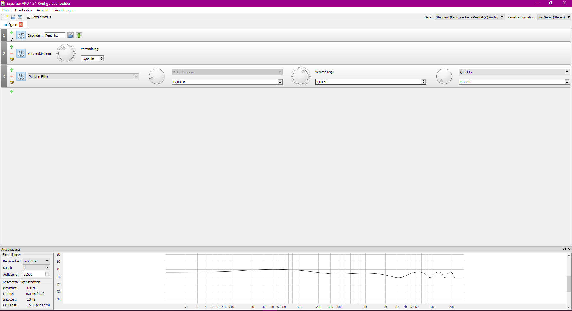

Mh, also bei mir schaut das so aus:
Könnte jetzt den Peakfilter für den Bass mit dem zweiten Preamp noch in eine txt packen die ich als Konfigurationsdatei einbinde aber egal;D
Meine COnfig TXT:
Und meine feed.txt die auch im Cofig Ordner ist:
Grundsätzlich können Over ear aber auch ordentlich scheppern, hatte mal den DT 770 mit 250 Ohm, der hat übel reingehauen beim Tiefbass.^^
Meine COnfig TXT:
Include: Feed.txt
Preamp: -3.55 dB
Filter: ON PK Fc 45 Hz Gain 4 dB Q 0.3333

Ja bei Sound ist eh fast alles Gewöhnung, zugegeben es gibt Dinge an die kann man sich nicht gewöhnen, aber bisher konnte ich mich bei fast jedem Kopfhörer schnell an den Klang gewöhnen.
Außnahme ist der T90 den ich grade verwende, da muss immer ein Bassboost rein, einfach weil der Hörer das kann, out of the Box aber relative wenig Bass hat. Aber zumindest können die Treiber das.^^
