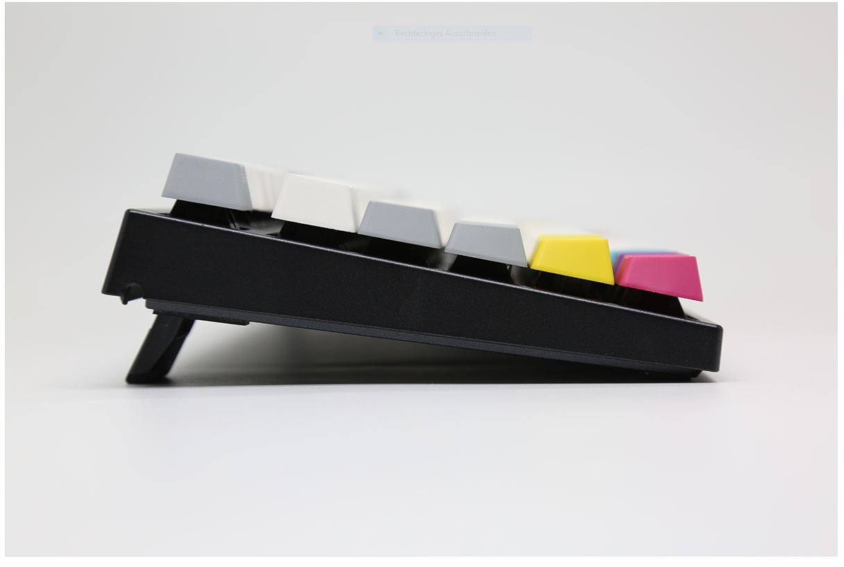

KeyCaps: Sind das nun Lowprofile Cherry, oder "normale"?
Es gibt nur ein Cherry-Profile, aber das relativ ist niedrig verglichen mit Anderen.
Achim_Anders schrieb:
Es sind PTB, aber die Zeichen sind draufgezeichnet, also fühlbar?
Von einem kurzen Blick auf den Konfigurator scheint das alles Dye-Sub zu sein (dye sublimation). Dabei wird die oberste Schicht vom Plastik eingefärbt, es entsteht also kein fühlbarer Aufdruck.
Siehe hier für einen Überblick über die Verfahren.
Super Bild, mega vielen Dank!
Es sind ja nur Cherry Switches, es könnte also auch OEM KeyCaps sein? Sorry, das erkenne ich irgendwie aus dem Konfigurator nicht.
Das dürften also wirklich Cherry Caps sein, oder?
Das Bild nenne ich doch mal genial, danke dafür!
Wo hast du das Bild her? Ist das aus dem Varmilo Konfigurator?
  • Q100 vs. One 2 TKL.mp4
    580,8 KB
Nein, das ist eine der "fertigen" Tastaturen und davon ein Produktfoto. Einfach Runterscrollen :-)

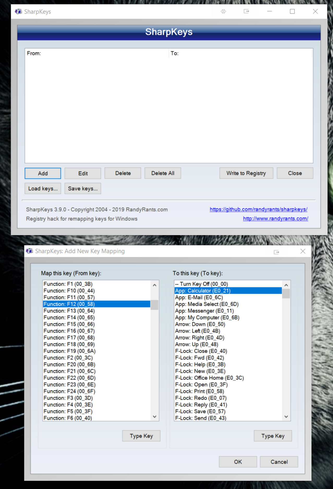

2. So blöd es sich liest aber es ist unabdingbar, dass ich den Taschenrechner mit einer Taste aktivieren kann.
Selbst wenn solch eine Taste nicht existent ist, kann ich beliebige/bestimmte Tasten so programmieren, dass dort der Rechner geöffnet wird?
Sharpkeys: https://github.com/randyrants/sharpkeys/releases
Unter Windows, mit jeder Tastatur.
Viel Erfolg
Orson schrieb:
Bin ich nicht auf dem Laufendem.
Ist mir noch nie passiert, aber dürfte sehr individuell sein. Was sind schwere Hände/Finger?
Bin 1.90, 100kg, große Hände, aber keine Klodeckel. Hilft Dir auch nicht weiter.
Viel Erfolg
Vielen vielen Dank! Das ist perfekt.
