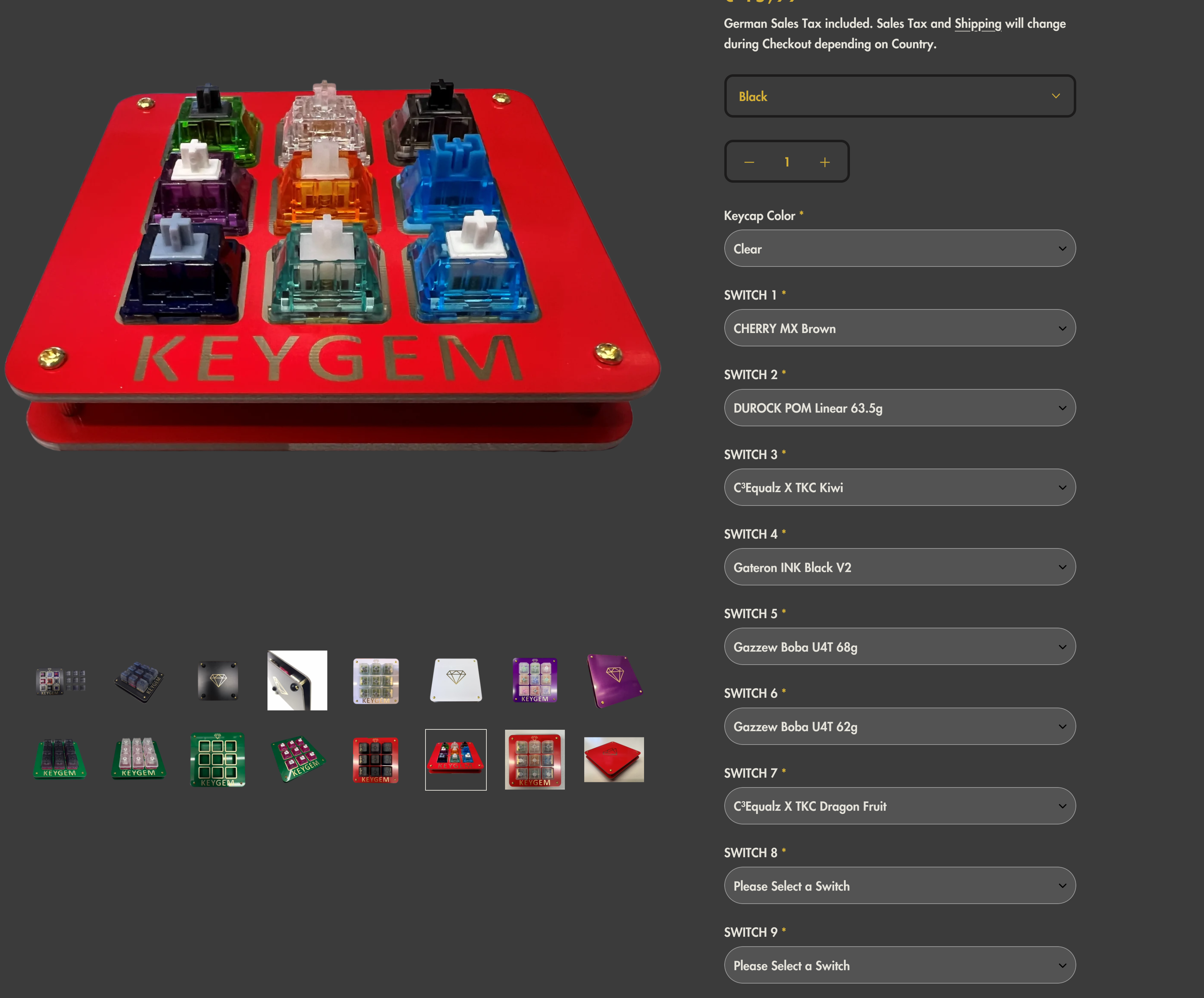

Ich habe jetzt mal ein paar Keys ausgewählt (auch lineare - lange nicht mehr probiert).
Welche wĂĽrdet ihr noch empfehlen zu testen?
Prevail Epsilon wĂĽrde ich als Linearen noch mit rein nehmen. Imho einer der Besten. Aber ist wie fast alles natĂĽrlich Geschmacksache.
Vielleicht noch SP-Magic Girls als leichteren Taktilen.
Danke, ich war noch eins zwei Meinungen ab, dann bestelle ich die 9 und denke, dass ich dann mal eine gute Testbasis habe!

@duckyisshiny MX Brown? Das kannst du dir sparen :D Ich bin mit den Akko Lavenders noch sehr zufrieden. Sonst wĂĽrde ich Linear noch den Gateron North Pole mit drauf setzen. Wenn du was in Richtung Browns haben willst, dann wĂĽrde ich da auch eher auf die Gateron Pro Brown tendieren.
@WhiteHelix
ich möchte die Browns haben, weil ich die jahrelang benutzt habe und direkt im Vergleich drücken möchte.
Die Akko habe ich nicht bei keygem gefunden, die magic girls leider auch nicht.
Die Akkos fĂĽhrt Keygem definitiv (Seite 2 bei der Tactile Kategorie). North Poles sind da ausverkauft... Die Prevail Epsilons finde ich richtig gut. WĂĽrde ich auch empfehlen, die mitzunehmen.
Ja die Akkos werden gefĂĽhrt, aber ich kann sie nicht als einzel Switch fĂĽr den Tester bestellen.
Die Magic Gril habe ich gefunden. So ich habe endlich glaube ich ein ok set zusammen:
Die Akko habe ich echt nicht gefunden. Sollte ich nur eine Boba reinnehmen und stattdessen die Magic Girl? Falls Magic Girl die Dark oder Classic?
