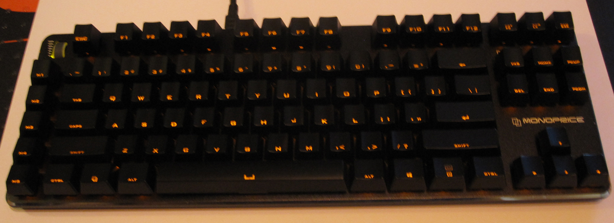

Ohne durchscheinende Caps gäbe es bedeutend mehr Möglichkeiten.
Southfacing und durchscheinend ist auch nicht unbedingt neu, annähernd 10 Jahre alte (schlechte) Bilder :-)
