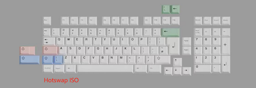

Bzgl. der Keycaps, das ist das Layout vom PCB:
Du brauchst also rechts von Space 2x 1,5u. Die scheinen bei dem Keychron Set nicht dabei zu sein wenn ich das richtig gesehen haben.

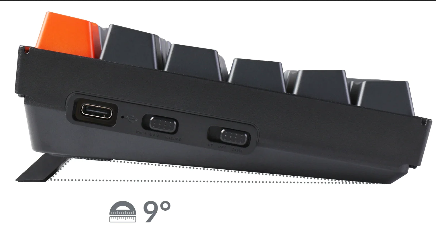

Sorry, dass ich mir hier so in deinen Thread einklinke. Ich kann keine Empfehlung abgeben, aber interessiere mich sehr für die Keychron K4. Leider ist das ja standardmäßig ein Mac-Layout. Wenn ich das richtig sehe, werden aber die passenden Windows-Kappen mitgeliefert. Kann man die einfach austauschen? Muss man dann an der Firmware noch was ändern? Gibt es die Tastatur auch mit QWERTZ-Layout?
Hinsichtlich der Switches: Ich habe zur Zeit eine No-Name-Tastatur mit braunen Switches (zuvor eine Cherry MX 3.0 mit roten gehabt). Bei der Cherry hat mich arg gestört, dass die Tasten alle sehr wackelig waren. Das war allerdings eines der ersten 3.0er Boards, vielleicht haben die mittlerweile an der Qualität gearbeitet. Vom reinen Schreibgefühl her sind die jetzigen braunen Switches etwas schwergängiger, aber mir gefällt es.
Keychron ... wegen der QMK/VIA Unterstützung bzw. der Nutzung freier Software.
Hab hier selber eine K2 Pro und finde die unter anderem nicht schlecht.
Ob jetzt Brown oder Red Switches ist ziemlich subjektiv.
Ich habe jahrelang lineare Switches (Red) verwendet, und bin seit einigen Monaten bei taktilen Switches (Brown) gelanded (Durock T1), die mir bei weitem ein besseres Gefühl beim Arbeiten und Spielen vermitteln.
Aber Kaninchenbau und so ^^ ...
die Keychron K4 hat nur halt kein 2,4ghz weiß nicht ob das so ein unterschied ausmacht wie bei den Mäusen, und Programmierbare Tasten haben beide nicht so was wie g-shift...
Keychron kann dank VIA komplett frei belegt werden, auch mit mehrfachen Layern und Tap Dance.
