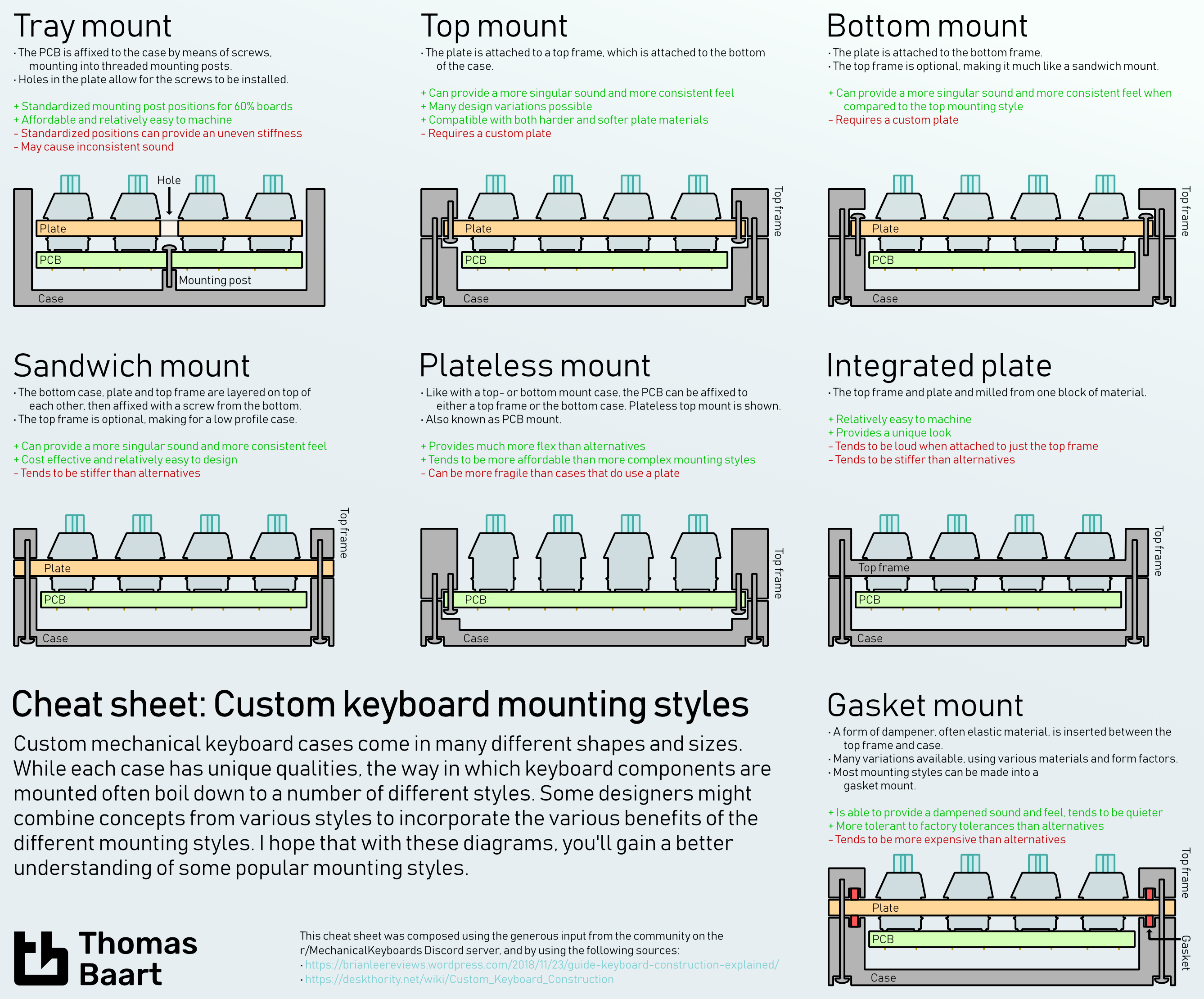

Wie verhält es sich mit der Ausrichtung der LED auf den Boards. Sind die LEDs immer auf der gegenüberliegenden Seite von den PINs? Oder können die auch auf der selben Seite sein? Ich meine, bei den Switches sieht man immer die Kontaktpins auf der einen Hälfte der Unterseite, die Öffnung für das LED Licht auf den anderen Seite.
Und was ist eigentlich der Unterschied zwischen PCB und Plate?
Schalter hab ich ja, zumindest glaube ich, der T1 ist der richtige für mich. Die braunen Gaterons sind mutmaßlich nix für mich.
Alles gute Fragen😊
Edit: eventuell hab ich die Frage falsch verstanden. Die Key LED sitzt immer so, dass sie auf der Gegenseite der Pins ist. Je nach Ausrichtung (North-/southfacing) sind die Löcher für switches dann halt oben oder unten. Das ist standardisiert.
Du kannst auch barebones kaufen. Da sind dann keine keycaps und switches dabei. Ist bei keychron 1. nur unwesentlich günstiger und 2. sind die barebones oft schlecht verfügbar.Spike S. schrieb:Hm, eine komplette Tastatur kaufen und direkt die Switches tauschen und wegwerfen widerstrebt meiner ökologischen Einstellung
Die (Per-)Key LEDs sitzen oben auf dem PCB und leuchten daher nach oben. Es gibt das auch in Underglow. Da sitzen die LED dann auf der Unterseite. Macht aber nur bei Durchscheinenden Gehäusen Sinn.Spike S. schrieb:Wie verhält es sich mit der Ausrichtung der LED auf den Boards.
PCB ist Platine, auf der die Switches elektrisch stecken bzw. festgelötet sind. Die meisten Tastaturen haben darüber noch eine Lochplatte in der die Switches mechanisch festgehalten werden. Die plate sorgt für Stabilität und entlastet das PCB. Oft ist die Einheit (PCB,switches, plate) an der Plate im Gehäuse aufgehängt. Da gibts dann wieder unterschiedliche mounting styles:Spike S. schrieb:Und was ist eigentlich der Unterschied zwischen PCB und Plate?
- Feb. 2012
- 2.290
Ja, das habe ich bei Keychron gecheckt und musste das schon selbst feststellen... 🙄SeppoE schrieb:Ist bei keychron 1. nur unwesentlich günstiger und 2. sind die barebones oft schlecht verfügbar.
Ja genau, dein Edit beantwortet meine Frage. Von oben drauf betrachtet können die Pinkontakte nie auf der gleichen Seite sein wie die LED. Bei Nord/Süd sind die Steckplätze dann nur 180° horizontal gedreht oder auch nicht.SeppoE schrieb:Die (Per-)Key LEDs sitzen oben auf dem PCB und leuchten daher nach oben. [...]
Achso, okay. Plate ist dem PCB vorgelagert. Aber sind denn die Kontakte bei den Switches dann anders ausgeführt, wenn beim Switch "Plate mount" oder "PCB mount" steht? Von den Bildern her ist mir noch kein Unterschied aufgefallen.SeppoE schrieb:PCB ist Platine, auf der die Switches elektrisch stecken bzw. festgelötet sind. Die meisten Tastaturen haben darüber noch eine Lochplatte in der die Switches mechanisch festgehalten werden
das weiß ich nicht genau. Auf allen meinen switches gibt es so so Halteclips, die in der Plate einrasten. Könnte mir vorstellen, dass das bei PCB mount switches nicht der Fall ist. Aber die generellen Abmessungen sind so, dass man alle Switches für plate und pcb mount nehmen kann würde ich sagen.
