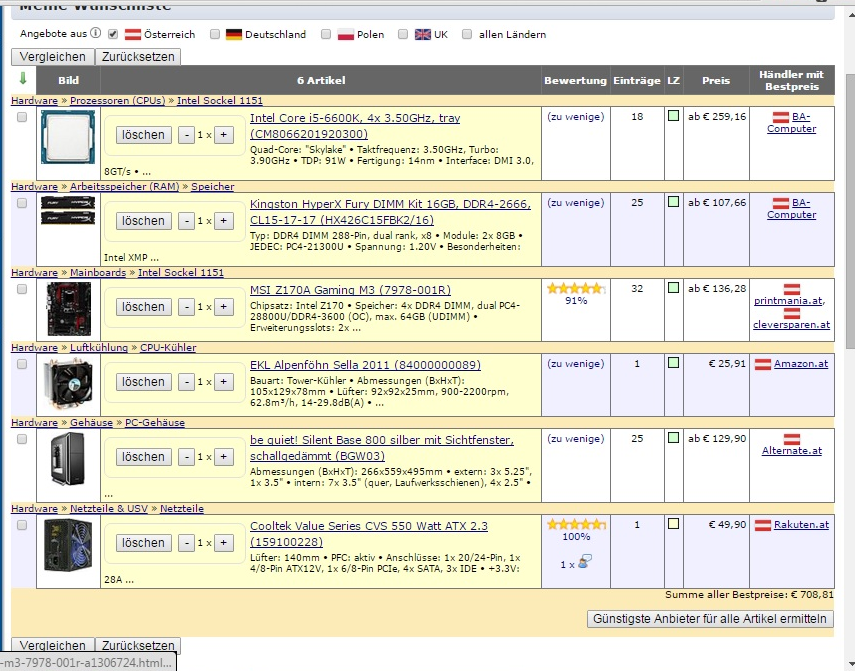

Hallo Freunde
nach 7Jahren möchte ich meinen Alten-PC in die Pension schicken und von daher brauch ich einen neuen ;)
Anwendung wäre haupsächlich FPS Games wie CS-GO und hier sollte alles flüssig laufen 300FPS konstant wären schon toll
SSD 120GB und 2x 500GB HDD Festplatten werde ich von meinem Alten PC einfach übernehmen.
GTX 760 grafikkarte hab ich zwar auch noch aber diese wird wohl zu schwach sein
Vorstellung wäre in etwa soetwas:
http://pcpartpicker.com/p/BrWfWZ

Hier also mal ein Vorschlag: 1150 €
1 x Crucial MX200 500GB, SATA (CT500MX200SSD1)
1 x Intel Core i5-5675C, 4x 3.10GHz, tray (8065802483201)
1 x G.Skill Ares DIMM Kit 16GB, DDR3-2400, CL11-13-13-31 (F3-2400C11D-16GAB)
1 x Sapphire Radeon R9 390 Nitro + Backplate, 8GB GDDR5, DVI, HDMI, 3x DisplayPort, lite retail (11244-01-20G)
1 x ASUS Z97-Pro Gamer (90MB0KZ0-M0EAY0)
1 x EKL Alpenföhn Brocken 2 (84000000094)
1 x Nanoxia Deep Silence 1 Rev. B schwarz, schallgedämmt (NXDS1BB)
1 x be quiet! Straight Power 10-CM 600W ATX 2.4 (E10-CM-600W/BN235)
Normalerweise empfehle ich keine Tray CPUs, aber in diesem Fall liegt der Preisunterschied bei rund 50 €.
Mit dem System hättest du die nächsten Jahre Ruhe.
