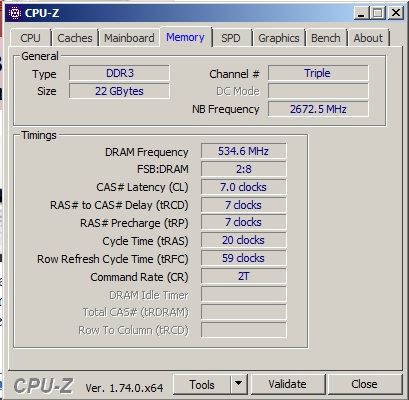

siehe da was für ram ich hier verbaut habe ;) (Anhang)
siehe da was für ram ich hier verbaut habe (Anhang)
das ist ddr3 speicher und den kannst du auch weiter verwenden (maximal 4 module falls es mehr sein sollten). was hast du denn aktuell für eine cpu verbaut?

bzgl Ram bin ich doch etwas happy das ich diese einfach mitnehmen kann ;)

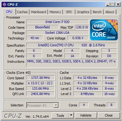

Willst du nicht sehn welche CPU ich jetz hab :D
mit der cpu kannst du cs go nicht richtig spielen? hast du mal versucht zu übertakten? das ding ist eigentlich gar nicht mal so schlecht.

-> 1. daher vermute ich das die CPU einfach zuschwach ist oder sonst irgendwo was blockiert.

ohne weitere tests würde ich mal auf die relativ niedrige single thread leistung des alten i7 tippen. deine grafikkarte sollte für min. einstellungen genug leistung haben, ram hast du mehr als genug und dessen bandbreite limitiert fast nie (erst recht nicht im tripple channel), über eine 4 kern cpu mit smt würden sich heute noch viele freuen, da bleibt eigentlich nur die single thread leistung der cpu. :/

bin gerade drauf hingewiesen worden das mein RAM hier nicht funktionieren solln mit dem Broadwell-CPU
Zitat: [für "Broadwell" benötigst du DDR3L RAM (das "L" steht für low voltage).]
stimmt das? wenn ja dann hol ich mir diese:
16GB DDR3L
