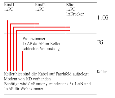

Hallo
Folgendes wäre geplant.
-im Keller ein neuer Router der am Kabelmodem hängt.
-am Router sollte ein neuer Switch dran da ich mit 4x LAN nicht auskomme.
-am Router will ich Kabelgebunden ein neuen AccessPoint anschliessen ,der im EG steht.
Als Router dachte ich an ( sollte ja ohne WLAN sein da AP in EG steht )http://geizhals.at/de/trendnet-tw100-s4w1ca-a49564.html +
folgenden Switch http://geizhals.at/de/trendnet-te100-s50g-a467676.html
oder ein 8 Port Router dann ohne Switch http://geizhals.at/de/tp-link-tl-r860-a347936.html
Als AP http://geizhals.at/de/zyxel-wap3205-v2-mimo-wap3205v2-eu0101f-a943396.html oder
http://geizhals.at/de/trendnet-tew-637ap-mimo-a316519.html
Aber in grossen und ganzen hab ich Null Ahnung was man nehmen kann,welcher Hersteller was taugt ??

Wie geschrieben,alle kabel enden im keller.
Verbindung Keller -> EG für AP wäre vorhanden.
3x Rechner + Drucker + AP = 5x LAN , 1 oder 2 LANs auf reserve würden auch nicht schaden ,deshalb 8 Port
Router oder zusätzlichen Switch.

Hi
Wenn ich den Router in EG montiere wo soll ich dann meine rechner und drucker anschliessen ?
hab nur ein kabel von keller ins EG.

Hi
Hab mal kurz was gemalt,sollte jetzt klarer sein wie ich mir das vorstelle.
bye
dieter
