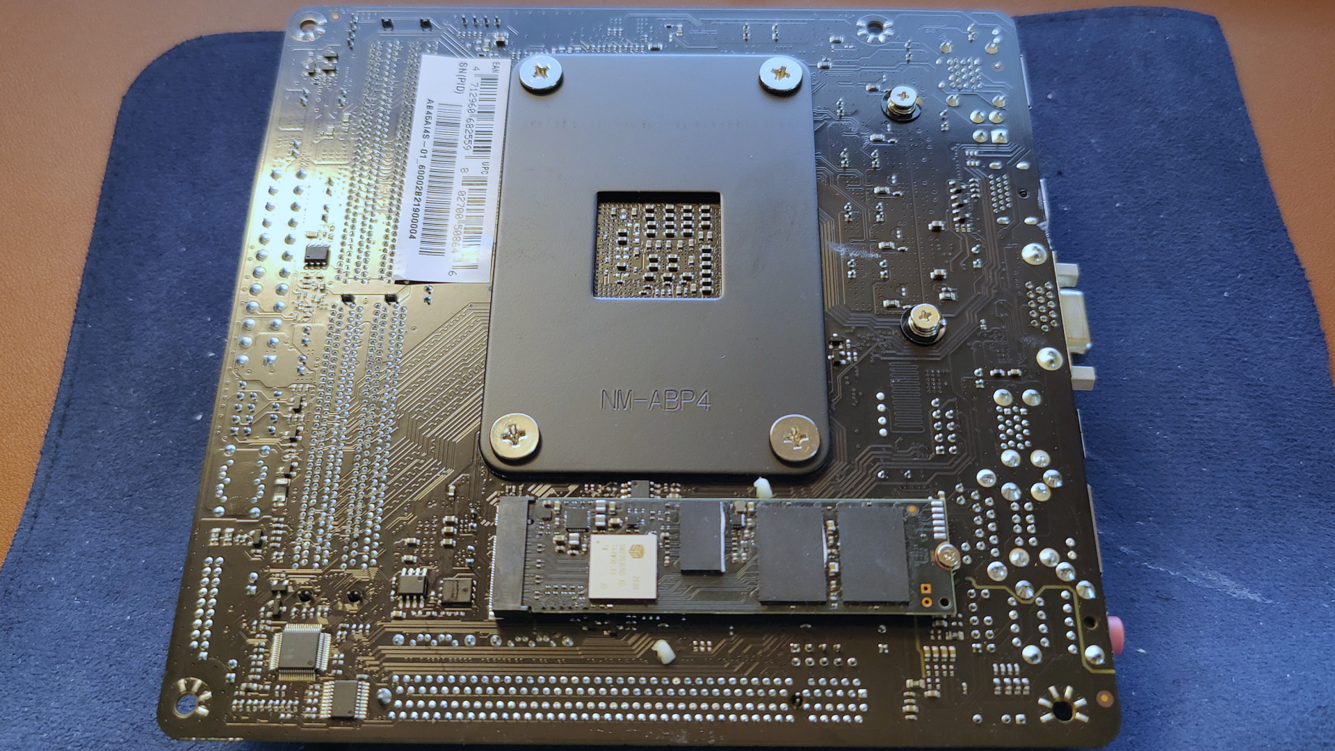

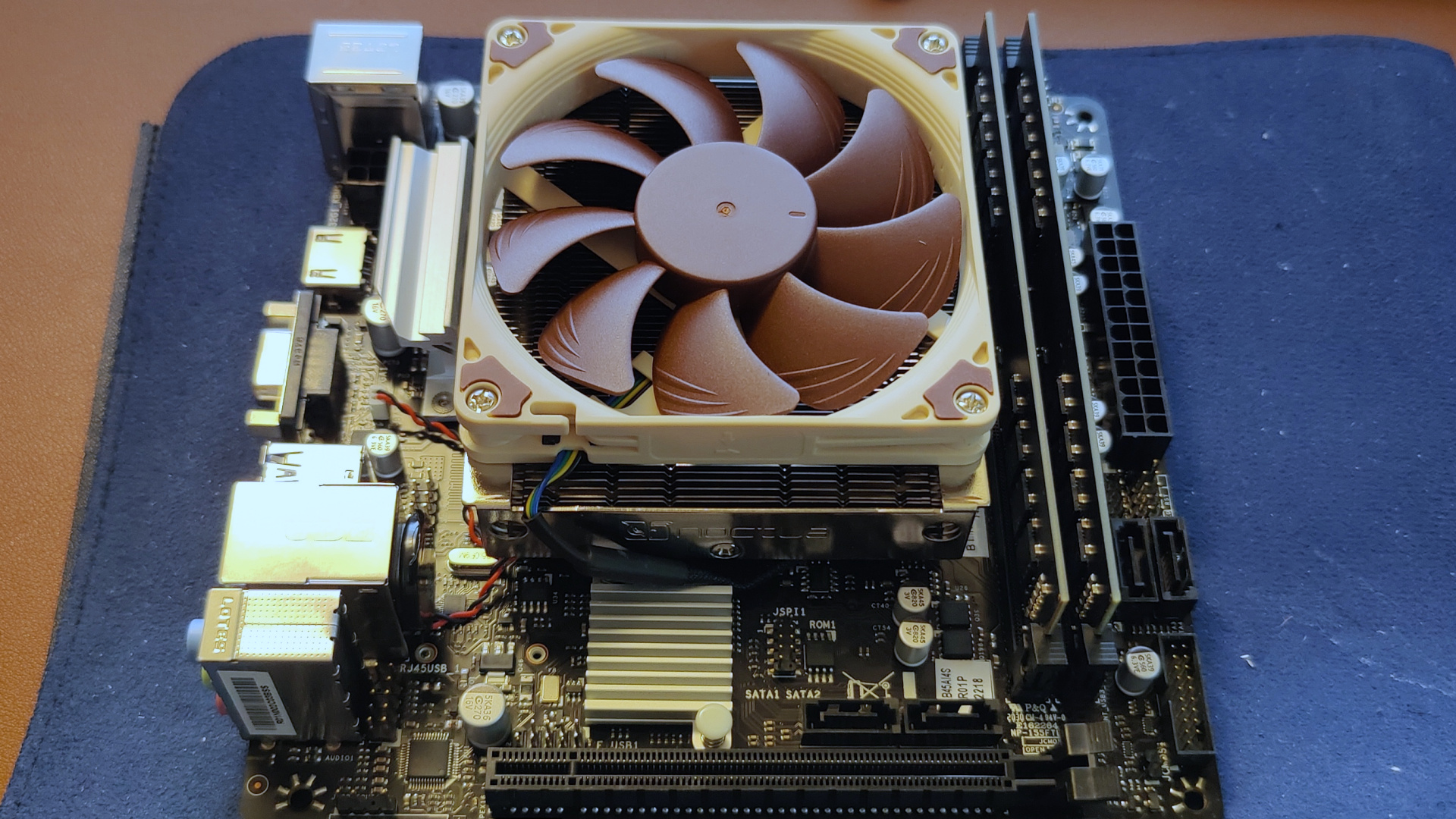

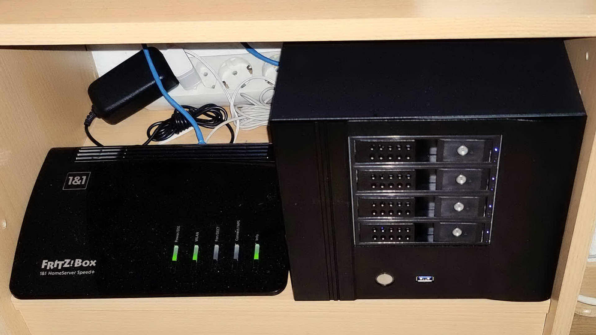

Mein kleiner Server hat ein miniITX AM4-Board (Biostar B450 NH), einem Ryzen 3 2200G, 16 GB (ich verwende keine VMs - nur OMV ohne Docker oder dergleichen - pi-hole und miniDLNA sind direkt installiert) DDR4-3200 und einer 250 GB NVMe-SSD in einem Inter-tech SC-4004 Gehäuse und einem 250W Flex-ATX Netzteil. Bei dem kleinen Gehäuse muss man beim CPU-Kühler aufpassen, daher hab ich einen Noctua NH-L9a verbaut.
Bin mit der Kiste zufrieden. Zusätzlich ist eine 2.5 GBit Netzwerkkarte im PCIe-Slot verbaut. Die 4 HDD-Bays bedient das Board selbst.
VMs sollten dank der Ryzen-CPU auch kein Problem sein, dann aber halt mit mehr Speicher. Alles zusammen war nicht sehr teuer, geschätzt vielleicht so 400 Flocken würde ich schätzen, CPU ist gebraucht gekauft, RAM hatte ich noch liegen, auch die NVMe-SSD und das Gehäuse. Board + Kühler und die Netzwerkkarte kamen zusammen 170 Flocken bei Alternate.
Und hey, das Teil hat weniger Stellfläche als eine FRITZ!Box 7590 :D
