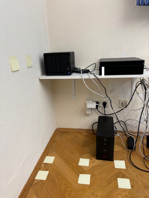

wir in der Arbeit (Berufsverband) ohne eigenständige IT wollen endlich unsere elektronische Geräte in ein Netzwerkschrank bündeln, der auf dem Boden steht (oder auf ein entsprechendes Gestell bzw. mit Rollen, Wandmontage eher nicht möglich). Bei der Höhe tendieren wir zu 9 HE bzw. 15 HE (bevorzugt wegen der Höhe?). Es wären folgende Komponenten unterzubringen:
USV APC 950: Länge bzw. Tiefe 33,5cm (41cm mit Kabel) / B: 14cm / Höhe 22 cm
NAS DS920+: Länge 22,5bzw. Tiefe (28 cm mit kabel) / B: 20cm / Höhe 17 cm
Telekom Router (Digibox Smart2): H: 24cm mit Kabel, B: 32cm, Tiefe: 4 cm (WLAN ist im Router ausgeschaltet, da dies über externe Geräte geschaltet ist)
https://geschaeftskunden.telekom.de...router/datenblatt-digitalisierungsbox-smart-2
"Netgear"-Switch: 8 oder 16 Port
optional auch unseren PC, der als Server fungiert: Dell SFF 3050: L: 34cm mit Kabel, B. 29,5cm, H: 10 cm
+ Steckdosenleiste teilw. für die oben gennannten Geräte
Welches Modell in der Preisspanne 200 - 400 € könnt ihr mir hier empfehlen, wo auch entsprechendes Zubehör (Böden etc.) immer verfügbar ist.

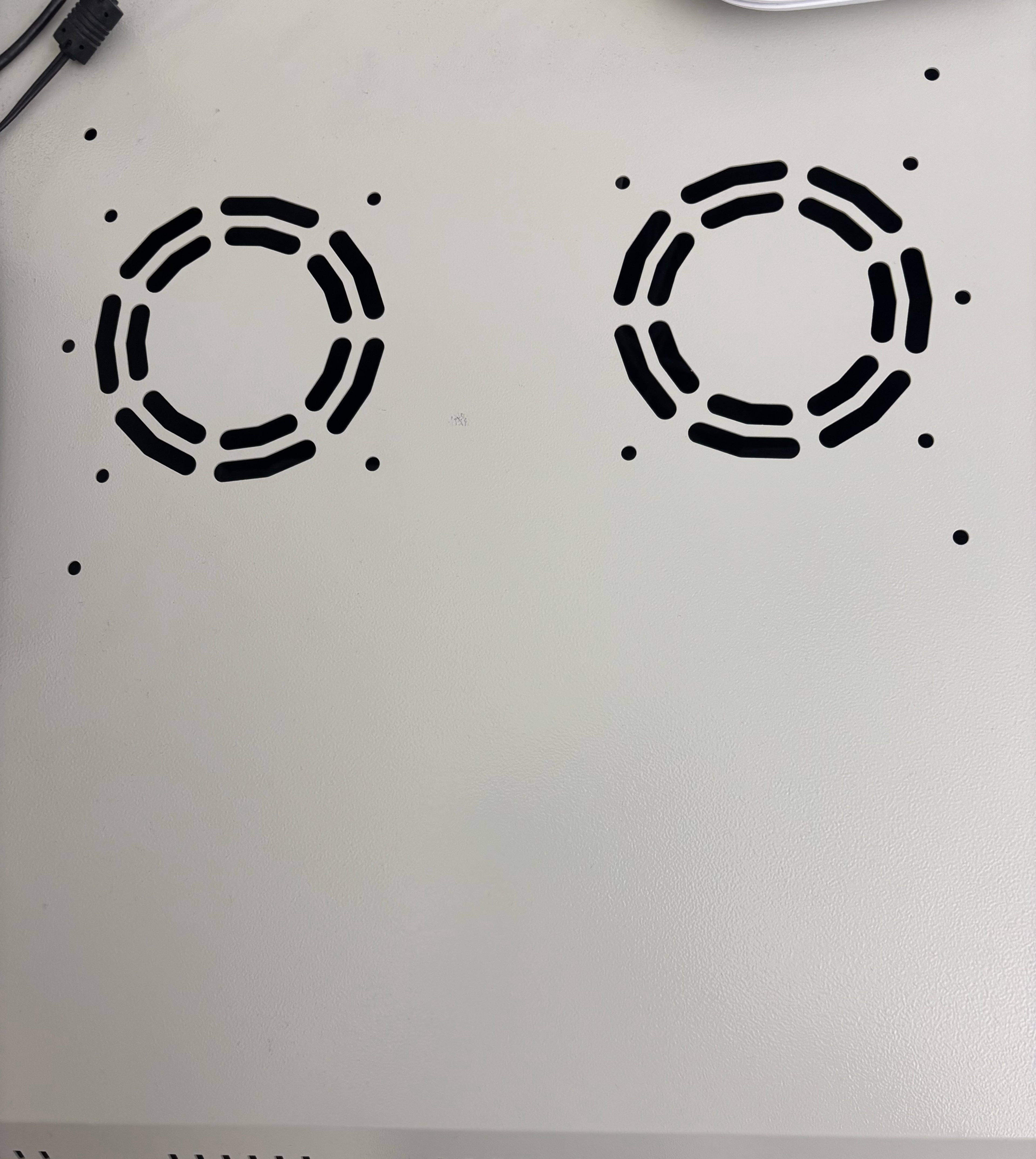

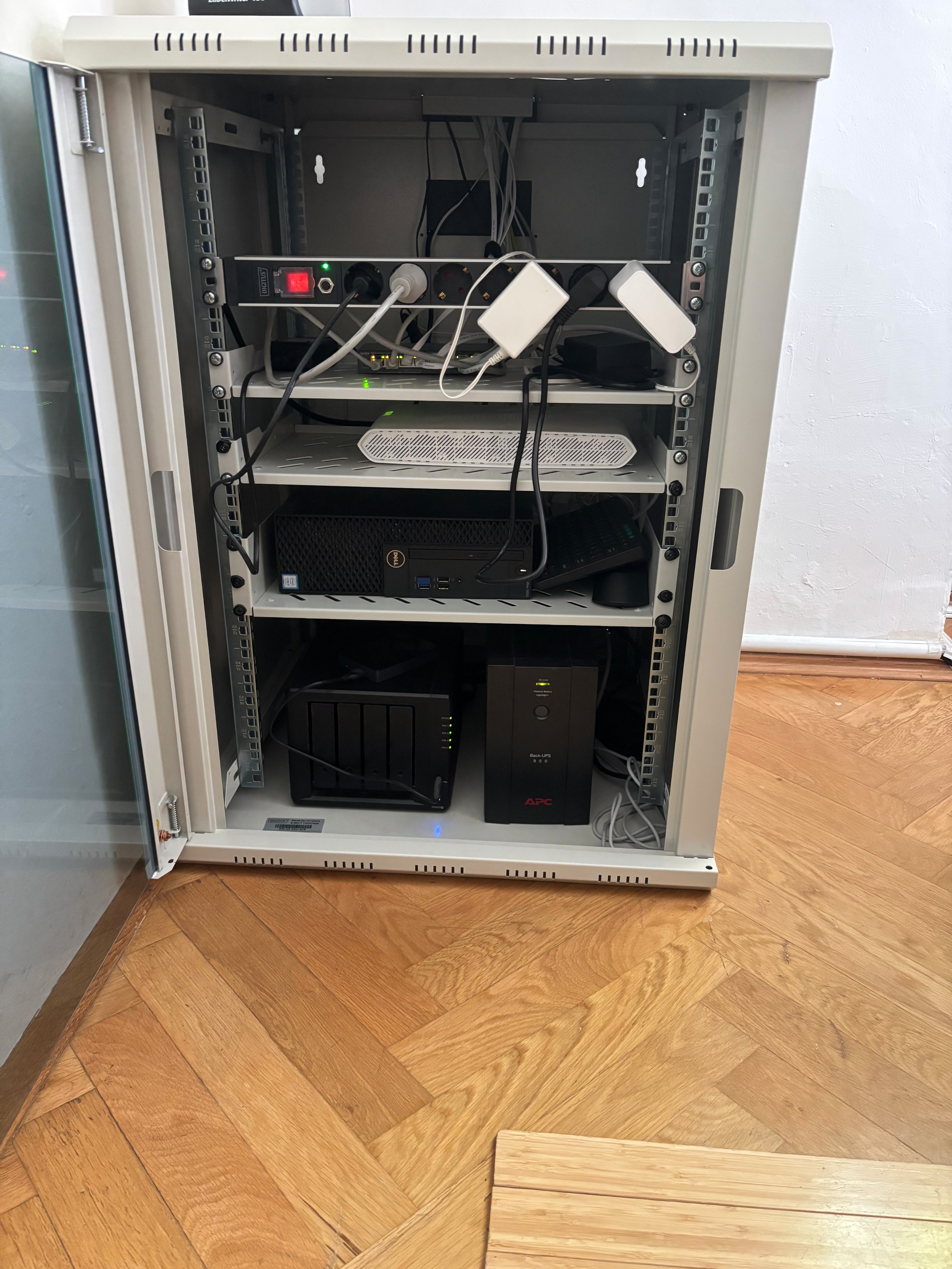

Hallo nach langer Zeit,
der Netzwerkschrank nimmt langsam Gestalt an und steht seit letzten August/September. Es verzögert sich leider alles, da ich dies alles quasi neben meiner Arbeit durchführen muss. Beim Bild ersieht man den derzeitigen Zustand (noch nicht optimal/fertig). Jetzt fehlt mir noch ein Lüfter:
Ich habe mich ja letztendlich für folgenden Netzwerkschrank entschieden:
DIGITUS Wandgehäuse Unique Serie - 600x600 mm (BxT), Artikelnummer: DN-19 16U-6/6-SW
EAN: 4016032257677
Beim Online-Shop "https://de.assmann.shop" werden zu meinem Modell einige Lüftermodule angeboten. Diese Lüftermodule werden jedoch auf Vergleichseiten unterschiedlich gut bzw. schlecht bewertet. Habt ihr da einen Tipp, der auch preislich gut liegt.
Einerseits will ich ein Lüftermodul, der auf die Anzahl der Geräte ausgerichtet ist und man relativ problemlos installieren kann (Kenntnisse sind bei mir im normalen Umfang vorhanden) und andererseits evtl. mit der Oberseite des Netzwerkschrank (siehe Bild Aussparungen) kompatibel ist.
Ich habe zuhause im Kellerflur einen ähnlichen Serverschrank stehen. Das originale Lüftermodul war sehr laut, so dass meine Frau sofort ihr Veto eingelegt hat.
Ich habe dann von Arctic zwei wunderbar leise, regelbare P12 PWM PST CO beschafft sowie einen PWM Drehzahlregler, mit dem ich die Lüfter über den USB-Port eines der Server mit Strom versorge und gleichzeitig Geschwindigkeit und Lautstärke anpasse. Zusammenstecken, Lüfter montieren und fertig.
Die Lüfter kosteten je ca. 10 EUR, der Drehzahlregler ca. 12 EUR.
Im Ergebnis ist alles schöne leise und die Server sind prima kühl.
