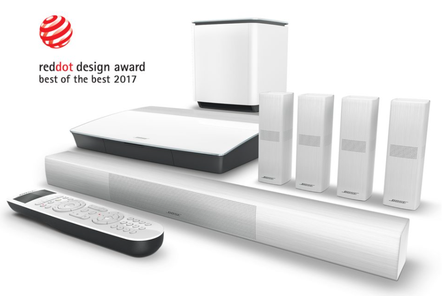

Finde dieses System genial:
https://www.bose.de/de_de/products/...yAAEgIAcvD_BwE&gclsrc=aw.ds#v=ls_650_black_eu
Für das Geld was Bose hier aufruft kann man sich auch was gescheites kaufen. Das ist dann zukunftsicherer und klanglich kann man das garantiert sehr schnell toppen
nun das ist UVP, in freier Wildbahn kriegt man es schon für nahe 3000€ und klanglich bei der Größe der Lautsprecher ist es unschlagbar.
Viele, die diese Anlage gehört haben sagen, dass es vollkommen egal wo man im Raum steht hört sich die Akustik gleich an! Und das muss erst mal ein Hersteller nachmachen...
Auf Bose schimpfen viele, nur, sobald es wirklich zur einer Anhörprobe kommt sind 99% der Leute baff wieviel es doch aus diesen kleinen Boxen kommen kann... Denn Signalprozessing darf man nicht vernachlässigen und das kann Bose sehr gut ;)

So so, und warum steht das Bose zeugs immer in einem extra abgetrenntem Raum zum s. g. Probehören. Ich würde zu Hause vergleichen. Und selbst für € 3000.- kriegst Du was besseres. Das soll hier kein "ich mag kein Bose" Excess werden. Aber qualitativ hat diese Firma nichts mehr zu bieten was andere nicht besser können
Auch wenn ich grundsätzlich @Legolas zustimme: die Bose-Anlagen haben zum einen ein paar nicht von der Hand zu weisende Vorteile. Zum anderen zählt nur das Klangempfinden, das du (Maxminator) beim Hören hast. Ich könnte dir noch so viele aus meiner Sicht bessere Kombis für das Geld empfehlen... Wenn du am Ende aber sagst: die Bose ist es, dann ist es so.
ABER: die Bose ist von 2017. Da gab es noch kein HDMI 2.1 und damit auch kein eARC. Du würdest also viel Geld für einen relativ alten Standard zahlen. Bedenke das bitte. Ich nehme an, dass Bose an einem Nachfolger mit HDMI 2.1 arbeitet.
