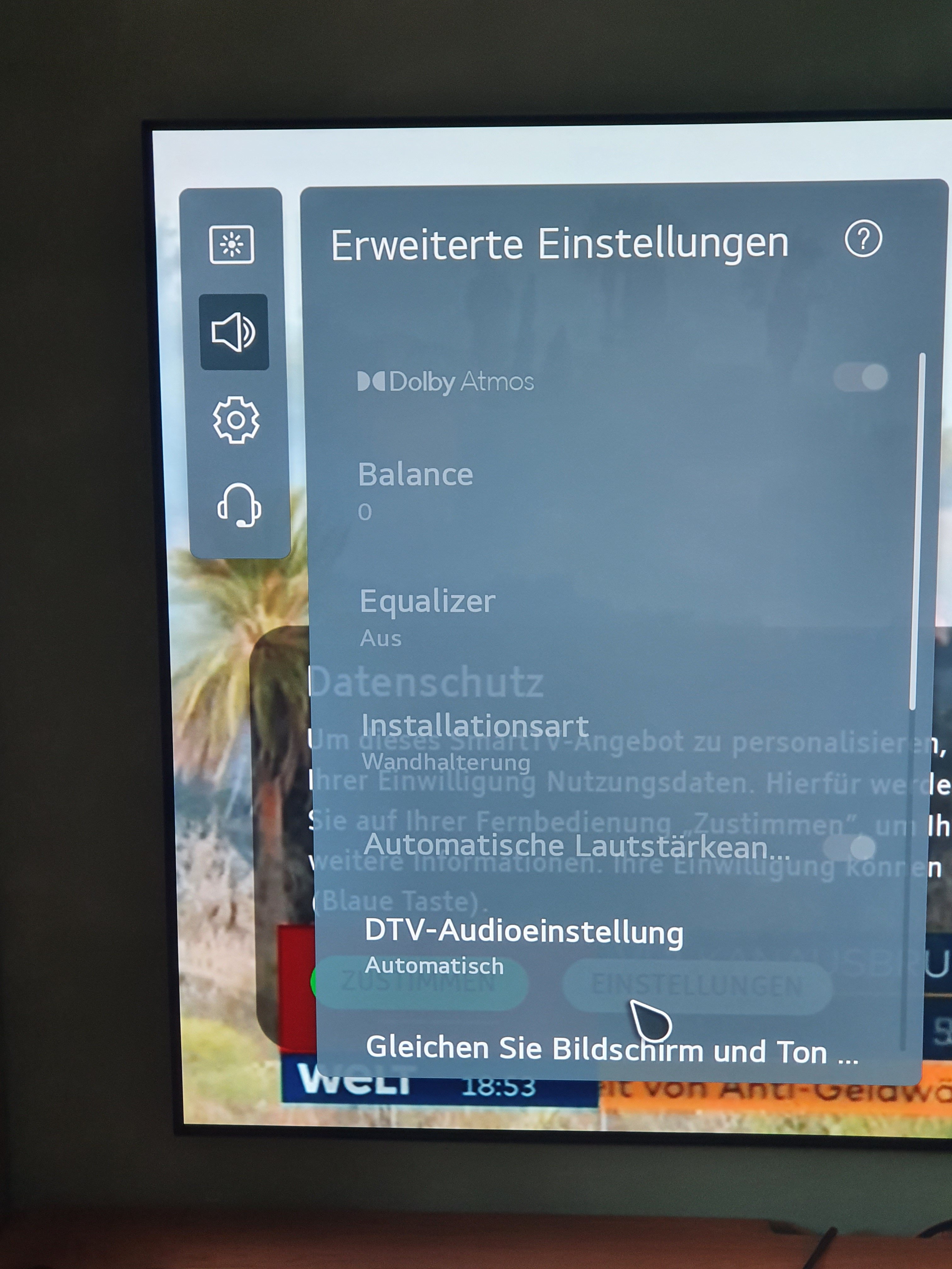

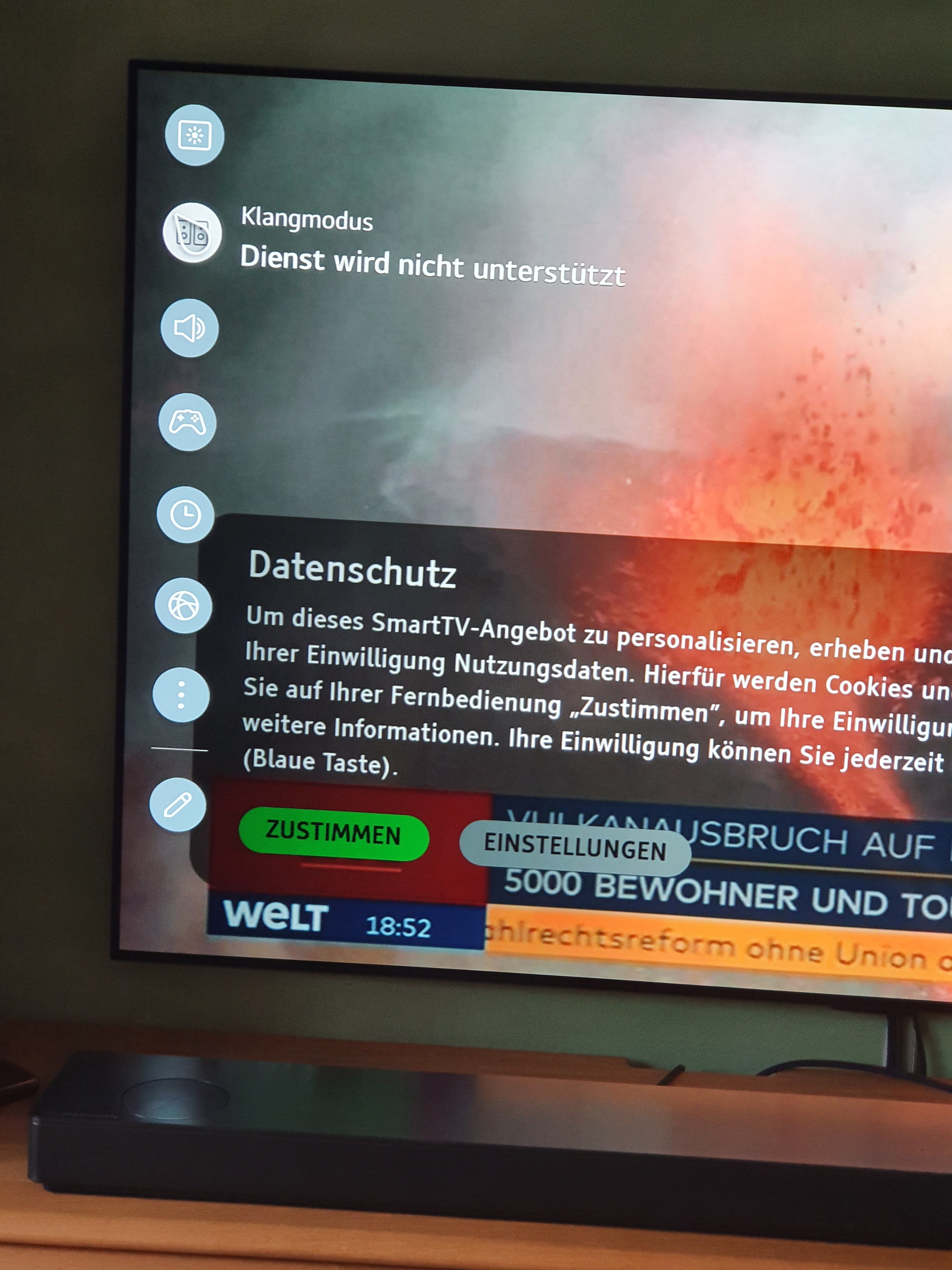

Das mit der Dolby Atmos funktioniert nicht. Dolby Vision geht (soweit ich das sagen kann) aber. Ich die Videos aus diesem Thread heruntergeladen und abgespielt. Auch habe ich Zuspieler (Netflix und Disney+) genutzt, mit Filmen die Dolby Vision und Dolby Atmos unterstützen.
Dolby Atmos kann ich aber noch nicht mal im Menu auswählen und beim Klangmodus habe ich gar keine Auswahlmöglichkeit (kann aber auch etwas anderes sein).
Ich habe mich dann mit LG Kundenservice in Verbindung gesetzt. Er meinte, dass Ich wohl einen falschen HDMI Kabel habe. Dabei hatte ich den extra bei Amazon vorab bestellt!

Nimm mal eine Quelle mit Dolby Atmos, und darauf achten welche der Tonspuren DA hat, machmal befrifft das nur die englische Tonspur.
Bei deinen Bildern hat die Quelle (Sender Welt) definitiv keine Dolby Atmos Tonspur, deshalb ist das auch nicht auswählbar.
Hast du auch die richtigen HDMI Eingänge bei beiden Geräten genutzt (eARC/ARC) ?

Die Einstellung Atmos ist ausgegraut weil das für deine internen TV Lautsprecher gilt. Kannst ja mal von HDMI ARC auf TV Lautsprecher stellen. Dann ist es wieder aktiv. Gilt auch für die anderen Settings. Du verwendest ja die Soundbar, darum sind die TV Audio Settings nicht aktiv.
Zeigt die Soundbar vorne im Display E-ARC an? Dann noch DTV-Audioeinstellungen im TV auf "Durchreichen" statt "Automatisch".

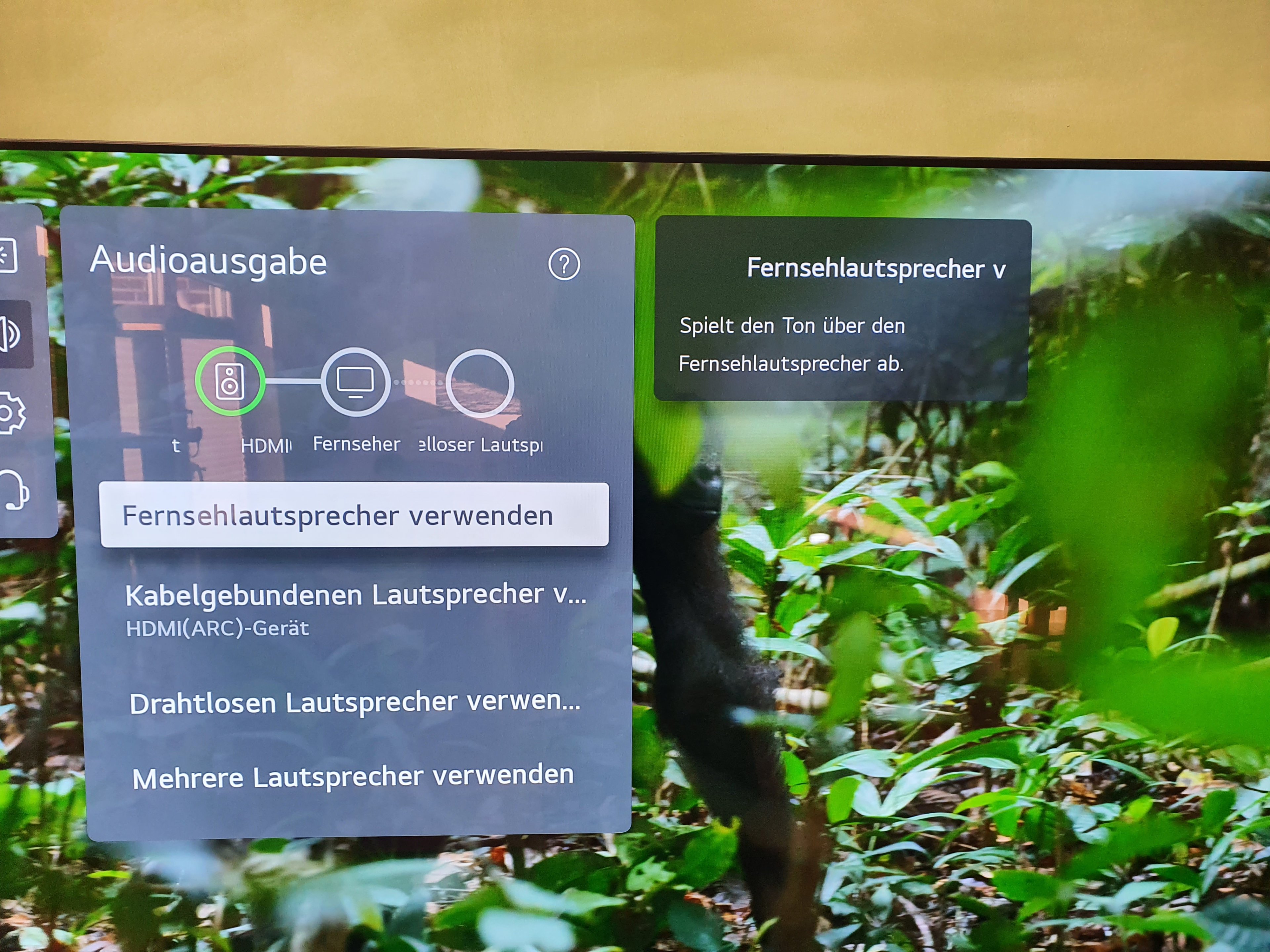

Anbei Bilder vom WebOS. Es scheint alles korrekt zu sein, oder?
Hier stand Mist, sorry.
Es war nur nochmal der Hinweis, dass du zwingend die englische Tonspur bei streaming Diensten zum testen nutzen musst. Auch wenn da generell Dolby atmos steht, ist es meist auf die englische beschränkt.
Wäre doof du testest es mit einer deutschen, die dann kein Dolby Atmos hat.
Wenn du es einmal eingerichtet hast, kannst du dann sicher sein, falls die deutsche es hat, dass es auch funktioniert. :-)

Ich hab es grade nochmal ausprobiert. Disney +, Dr. Strange, Dolby Vision und Atmos. Über die Fernseherlautsprecher klappt Dolby Atmos (englisch und deutsch), über die Soundbar leider nicht.

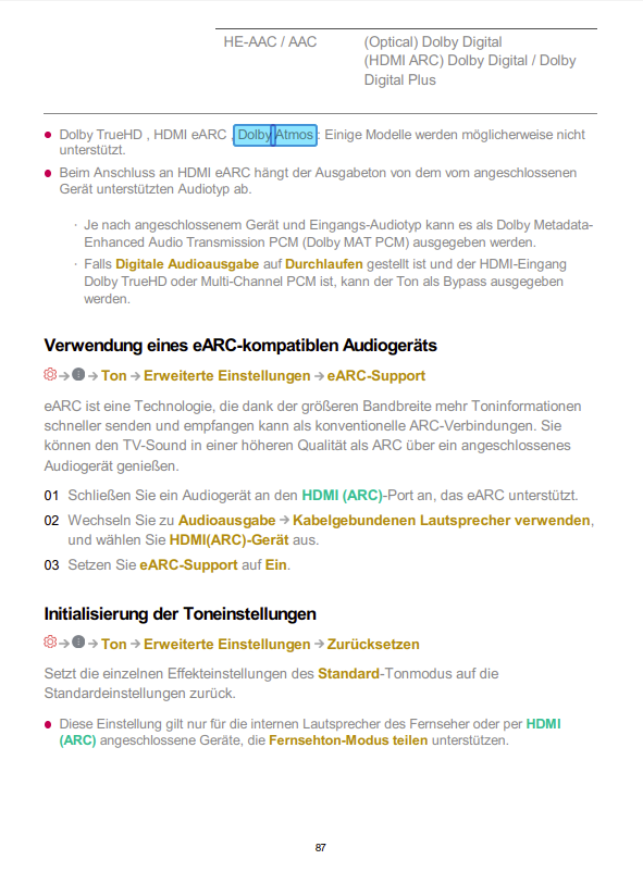

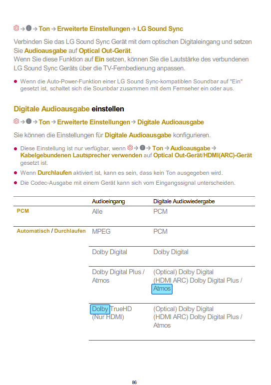

Ich habe mir gerade mal die Bedienungsanleitung für den G1 angeschaut. (Du auch? :))
--> Auf Seite 83 findet sich ein interessanter Kommentar zu Dolby Atmos:
"Manche Dolby-Atmos-Inhalte können möglicherweise nicht abgespielt werden". Allerdings ohne Begründung, weshalb das so ist...
Auf Seite den Seiten 86 & 87 findet sich folgendes:
sowie
