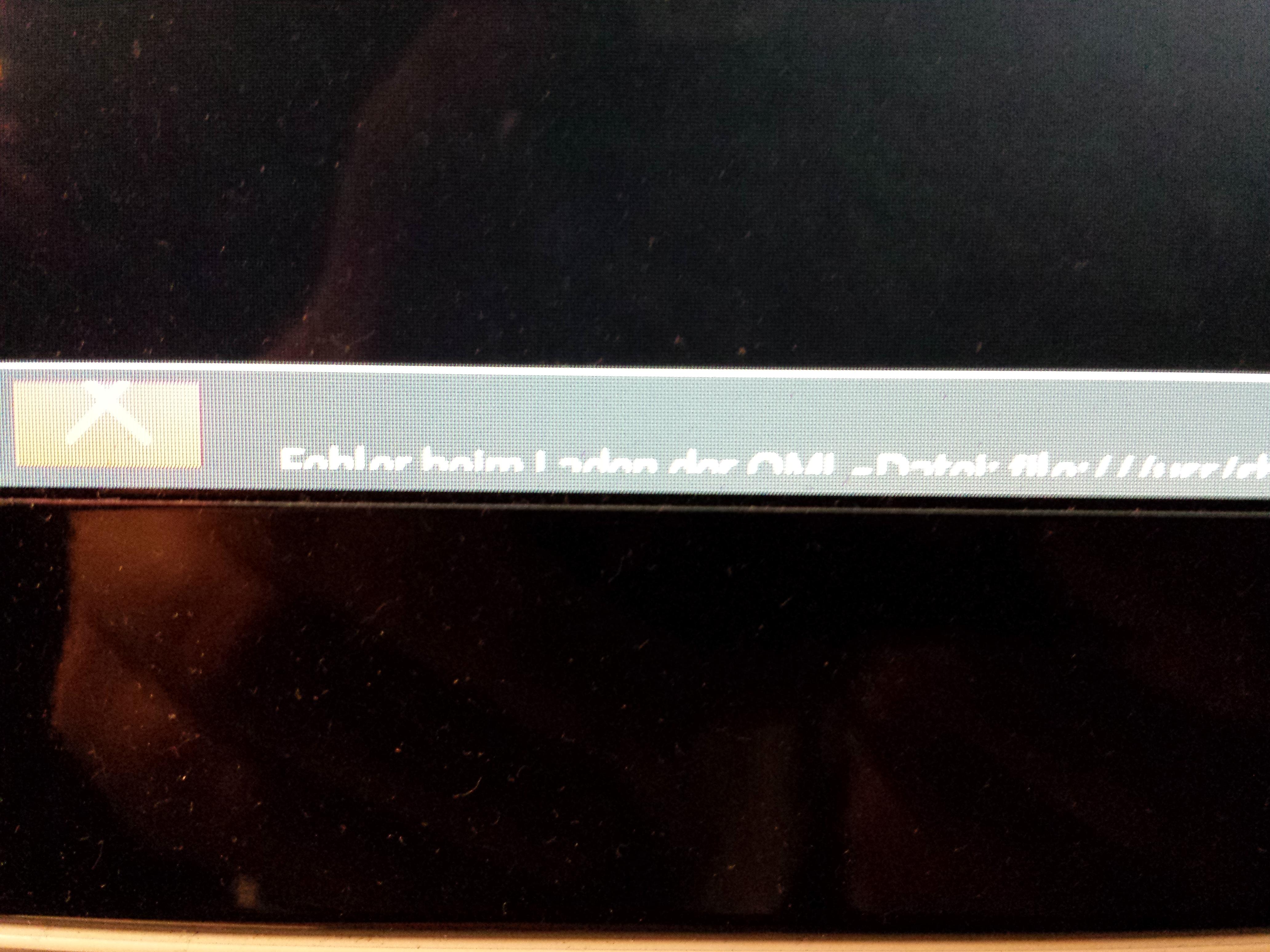

Ich habe leider ein großes Problem mit meinem Kubuntu.
Ich habe Google Chrome installiert und den Rechner einmal neugestartet (nicht wegen der Installation).
Seitdem lädt er KDE nicht mehr. Wenn ich mich einlogge, bekomme ich mein Hintergrundbild zu sehen und eine kaputte Kontrollleiste mit einem großen roten "X" Links und dahinter ein Text. Den Text kann ich aber kaum Lesen, da die Buchstaben vertikal halbiert (also abgeschnitten) sind. Ich vermute da steht folgendes:
Fehler beim Laden der QML-Datei: file:///usr/share/plasma/plasmaid/org.kde.[irgendwas]/contents/ui/main_qml:25:1 plugin cannot be loaded for module "org.kde.kquickcontroladdons": Die Bibliothek /usr/lib/x86_64-linux-[irgendwas]/qt5/qml/org/kde/kquickcontroladdons/libkquickcontroladdonsplugin.so kann nicht geladen werden. /lib[irgendwas]: Kann due Shared_Object_Datei nicht öffnen: Datei oder Verzeichnis nicht gefunden.
es sieht so aus, als würde der Text noch weitergehen wollen, nur ist da schon das Ende der Kontrollleiste zu ersehen.
Ich kann es leider nicht richtig lesen, da die Buchstaben abgeschnitten sind:
Habt ihr eine Ahnung, was damit gemeint ist, bzw. was ich nun tun kann, damit kde wieder läuft?

ja, wie geht der Text denn weiter? Der wichtigsten Teil fehlt leider ;)
Da scheinen jedenfalls irgendwelche Libraries nicht in Ordnung zu sein. Ist die Installation ordentlich durchgelaufen, hattest du genug Platz auf der Platte etc.?
Deinstalliere kde inkl. purge (falls Debian basiert), reinstalliere es wieder.
@ VikingGe
So, ich habe die Fehlermeldung soweit wie ich es lesen kann oben ergänzt. Auf den Foto kann man sehen, dass die Buchstaben abgeschnitten sind und daher kann ich es nicht richtig lesen.
Ja es war genug Platz auf der Platte und Kubuntu lief ja nun wochenlang problemlos.

Ich konnte das Problem vorhin dann endlich lösen. Nachdem ich herausgefunden hatte, dass es am Anfang "Fehler beim Laden der QML-Datei" heißt, und nicht OML-Datei, habe ich noch einmal danach gegoogelt und habe ähnliche Probleme gefunden.
Gelöst habe ich es mithilfe der Suchergebnisse folgendermaßen:
  1. Prüfen, ob genug Festplattenspeicher vorliegend
  2. Netzwerk aktiviert und mir neben den Leserechten noch Schreibrechte verpasst
  3. sudo apt-get autoremove && sudo apt-get clean (Quelle)
  4. sudo dpkg --clear-avail && sudo apt-get update (Quelle)
  5. sudo apt-get install kubuntu-desktop (Quelle)
  6. sudo apt-get -f install
Ein Entfernen war daher nicht nötig, eine Neuinstallation von KDE hat ausgereicht. :)
Nun läuft es erst einmal wieder problemlos :)
