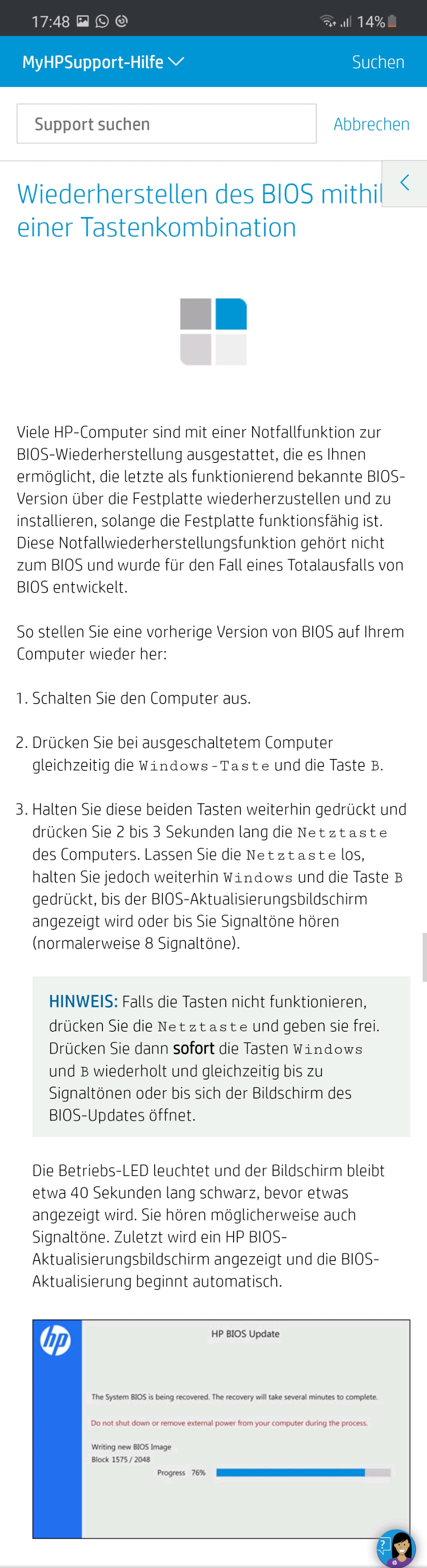

Das hier habe ich im Internet gefunden und probiere ich nun mal aus
Einen Clear CMOS hatte ich beim Überfliegen des Handbuchs auch nicht gefunden. Probier das mal mit der neuen Batterie.
