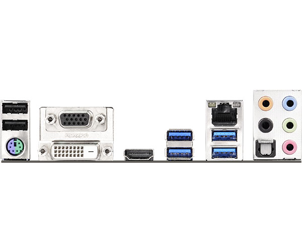

Den falschen Anschluss benutzt? Du musst den am Mainboard nehmen, dann im BIOS auf PCI umstellen. Dann an die Grafikkarte mit dem Kabel

Dein Mainboard hat auch Anschlüsse für deinen Bildschirm. Schließ ihn dort an, stell es dann im Bios um und schließe anschließend deinen Bildschirm an die Grafikkarte an: Tadaaaaaaaa
