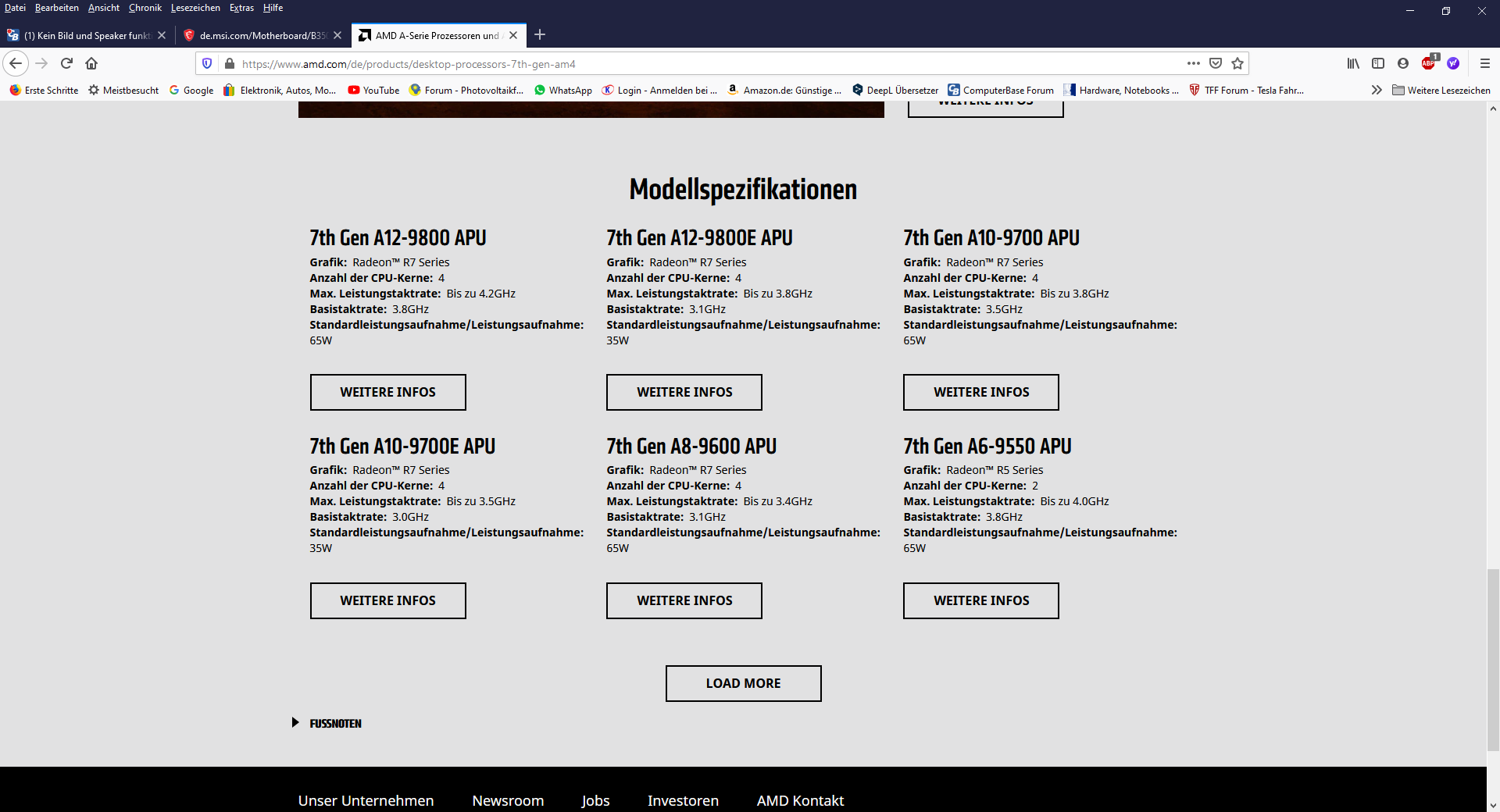

Ich hab das jetzt noch mal zusammen getragen :
" Unterstützt AMD® RYZEN- / A-Serie Prozessoren der 7ten Generation und Athlon™ CPUs im Sockel AM4"
Und da ist nun mal nur der A 8 9600 gelistet .
Das heißt, du bräuchtest eine andere CPU ( Athlon ) um dein Bios zu flashen. Es entstehen Kosten.

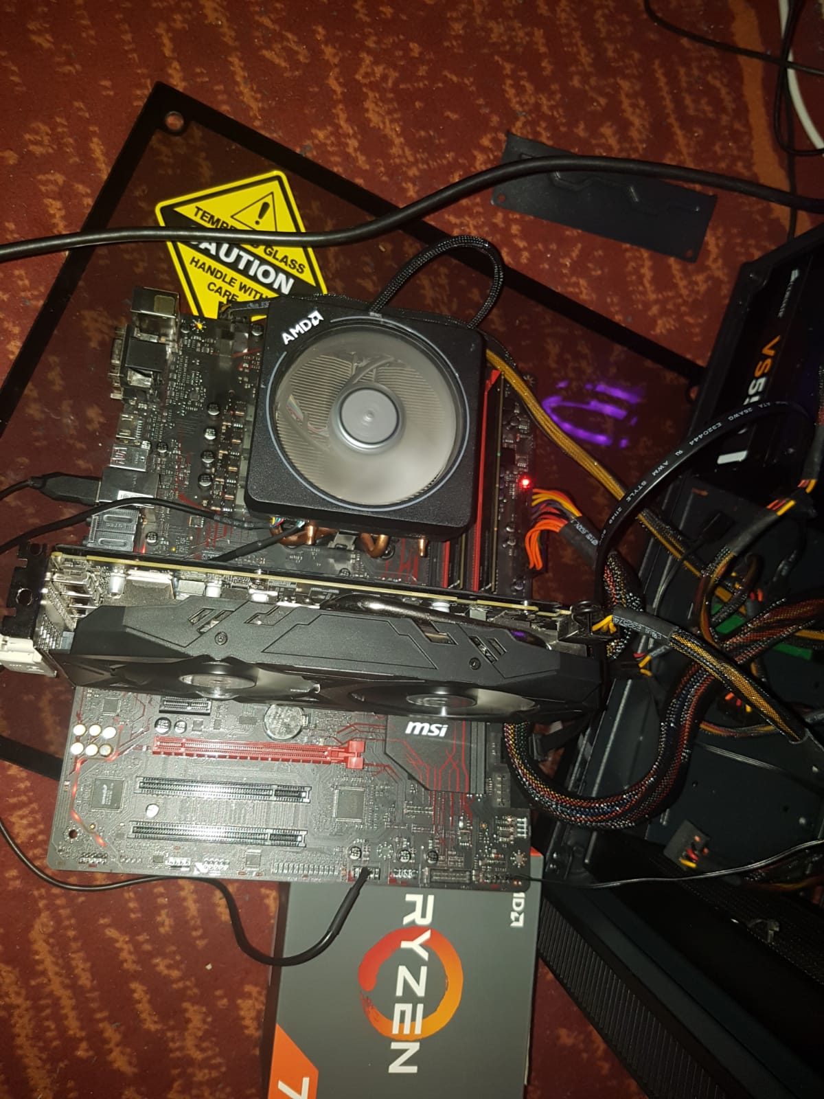

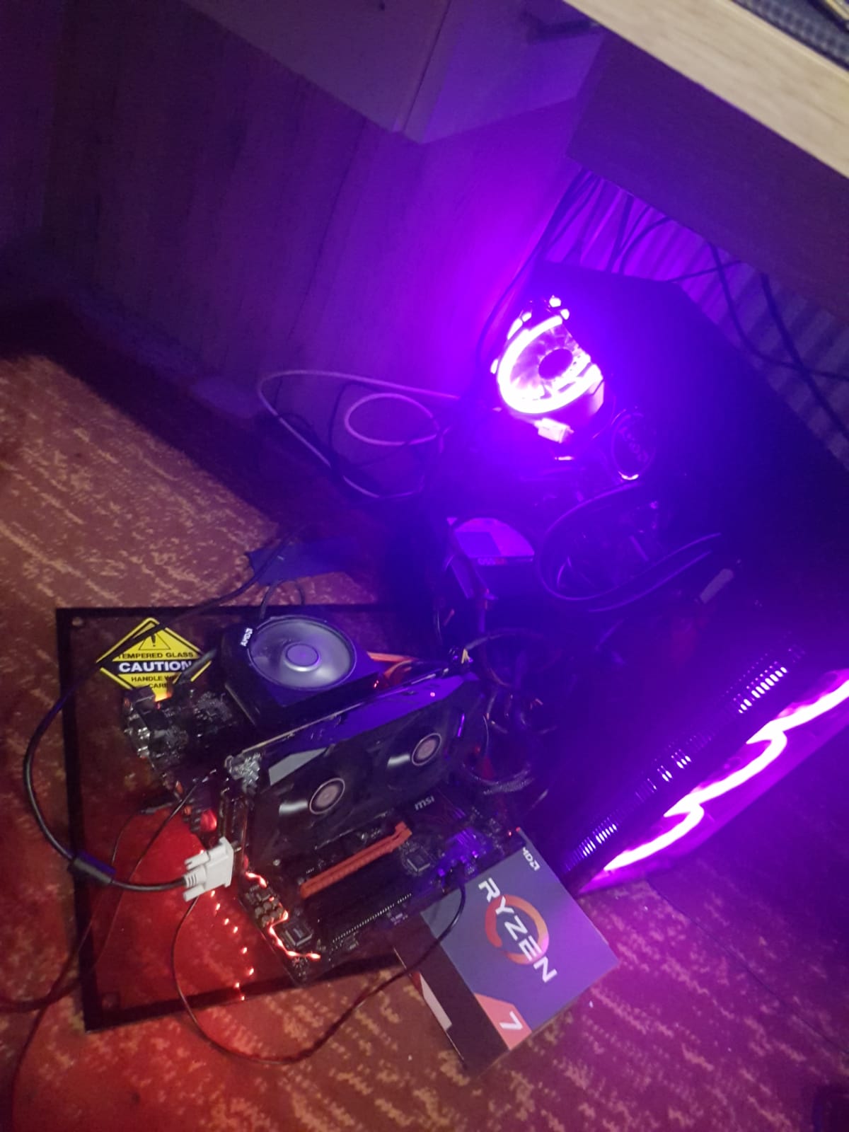

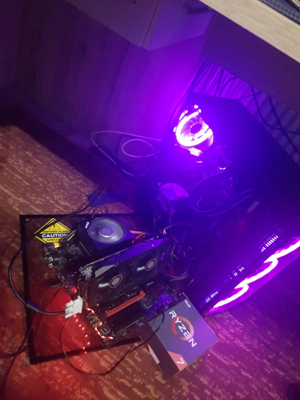

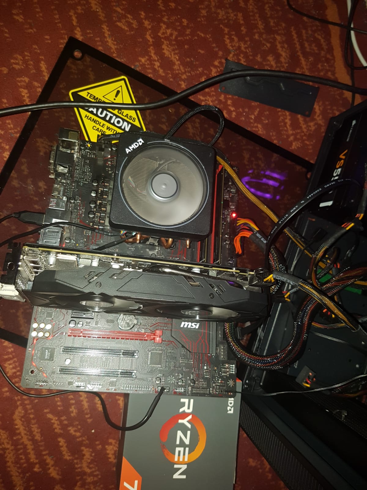

Mach mal Bilder wie was angeschlossen ist
Ich hoffe du hast den Monitor an der GraKa angeschlossen und nicht am Mainboard.

Nur das nötigste ist angeschlossen und improvisiert sollte aber 100%ig laufen mit bild

Wenn du mit der 2200 g testest, dann hat die Graka da drin nichts verloren, auch nicht der Monitor-Stecker
wenn dus trotzdem mit der Graka probieren willst, hat das Kabel im Mainboard I/O Shild nix zu suchen,
also entweder , oder,
USB brauchst du auch nicht zum Probieren außerhalb des Gehäuses. steckt schon wieder ein Kabel da unten im Mainboard drin,
CPU +Kabel, Graka +Kabel , 24er Stecker , Kühler-Lüfter + Kabel an CPU-FAN 1 , 1 Ram im 2. Slot von links von der CPU
cmos-clear ( Netzteil ausstecken, ( die 2 Pins ) 10 Sekunden,
dann Netzkabel dran, einschalten mit den 2 Pins am Board, ( Powerswitch )
wenn kein Bild, Board , oder CPU im A...
Vergessen,
Maus und Tastatur gehören auch hinten am Board rein
