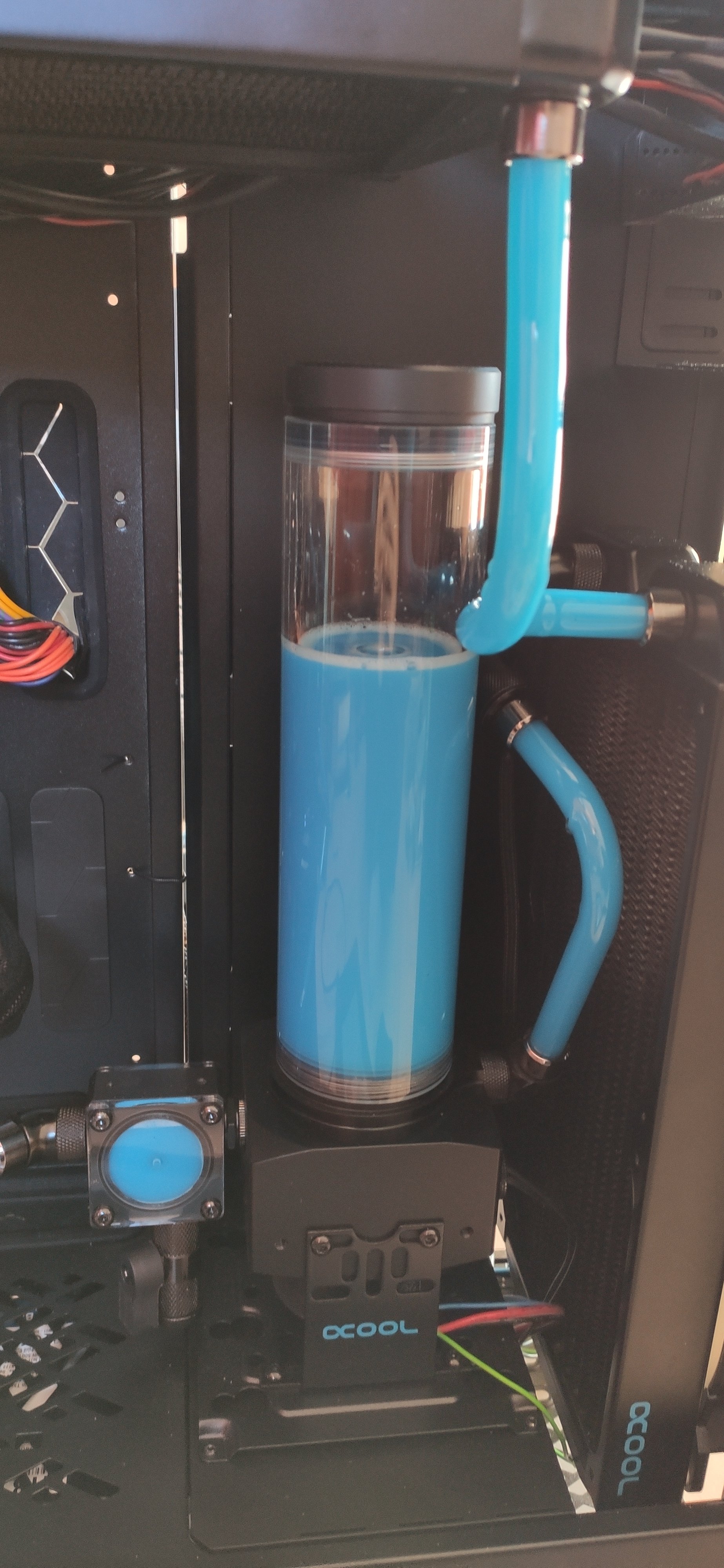

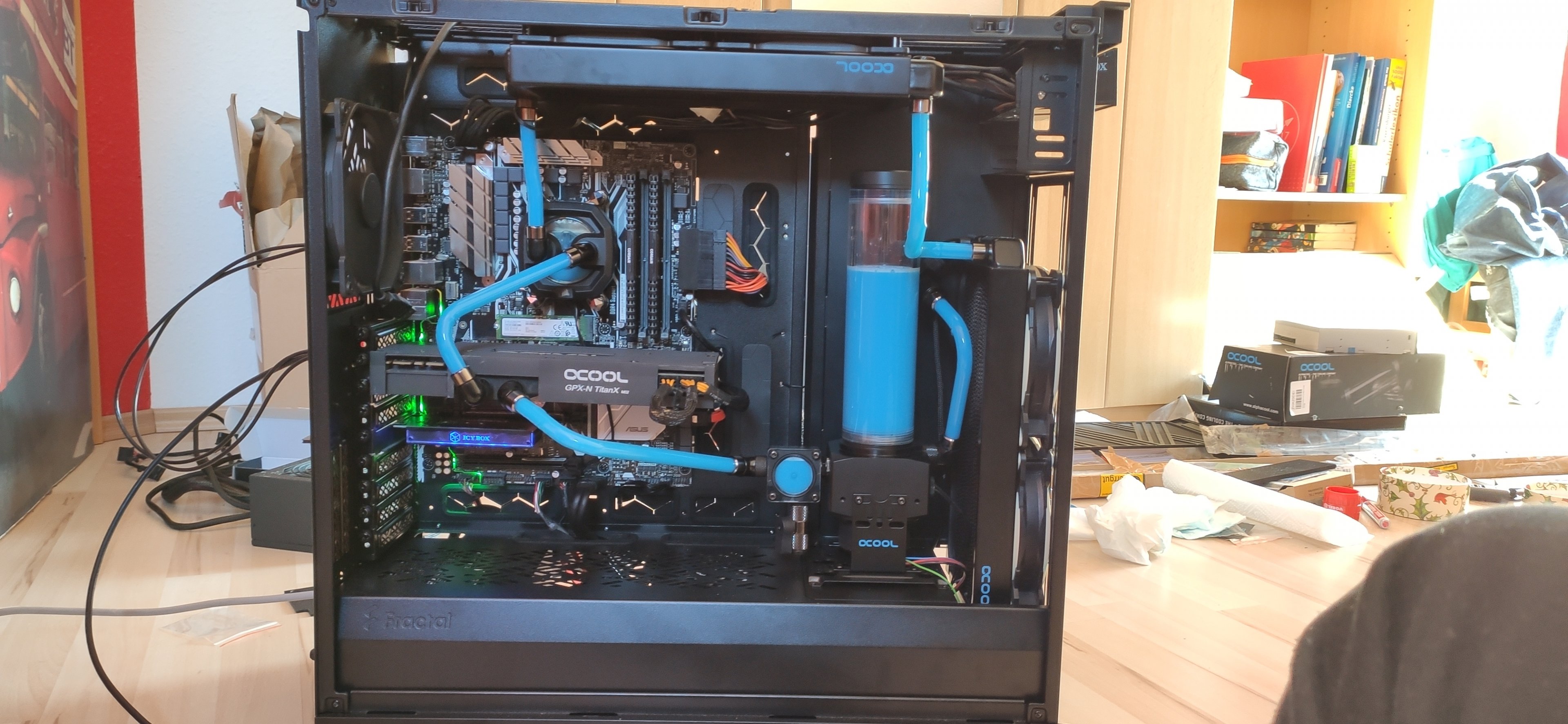

Ich habe dieses Wochenende die Wasserkphlung in meinem PC auf Tubes umgebaut und bei der Gelegenheit auch Ausgleichsbehälter, einen Radiator und und Gehäuse getauscht.
Nachdem ich den Kreislauf jetzt befüllt habe musste ich feststellen, dass kein Durchfluss zustande kommt. Zuerst dachte ich es liegt eventuell an Luftansammlungen im oberen Radiator, dort ist die ganze Luft aber zwischenzeitlich raus.
Als Pumpe habe ich eine Alphacool vpp655 pwm, diese höre ich auch laufen. Bewegung ist aber keine vorhanden.
Ursprünglich hatte ich eine rote Flüssigkeit von Corsair in Verwendung, nach dem Umbau habe ich aber jetzt auf EK CryoFuel gewechselt.
Der obere Radiator ist neu, den Vorderen hatte ich wie auch CPU Block und GPU Block bereits in Verwendung.
Worin könnte hierfür die Ursache liegen? Habe ich beim Zusammenbau was falsch gemacht und die Pumpe hat nicht genug Kraft oder liegt dir Ursache woanders?
In Anhang noch zwei Bildern. Eins vom Kreislauf und eins vom Ausgleichsbehälter

hast du am cpu kühler nen ein und ausgang und ist die durchflussrichtung korrekt?
Sowohl CPU und GPU haben eine Durchfluss Richtung die ich aber eingehalten habe
Ja der CPU Kühler hat nen Ein-/Ausgang.
Ist aber korrekt angeschlossen.
Prinzipiell sollte die Pumpe das System spielend schaffen.
Wie definierst du denn "keinen Durchfluss"?
Prinzipiell würde ich das System nochmal ablassen und zuerst die Pumpe prüfen ob diese alleine genug Förderleistung liefert. Vielleicht hat diese ja direkt nen Schuss.

Moin, habe die gleiche Pumpe allerdings anders angeschlossen, bei mir sind saug und druck anschlüsse auf der seite an der hier ein Temp. fühler angeschlossen ist.
Der Rückfluss ist hier auf dem Bild auf der gegenüber liegenden seite angeschlossen, sicher das das auch der Rückfluss ist und nicht zweimal die ausgänge der Pumpe angeschlossen sind ?
Auf dem Pumpengehäuse ist ein und ausgang gekennzeichnet.
Was für ne Pumpen AGB Kombo ist das genau?
Nicht das einfach die Pumpen ein/ausgänge falsch angeschlossen sind.
Ich glaube der Anschluss auf der Seite wo hier der Rücklauf angeschlossen ist dient zum ablassen der Flüssigkeit und ist kein Rücklauf.
Normalerweise sitzt da ein Blindstopfen, der Rücklauf ist der oberste Anschluss unterhalb des AGB

Wie issn der Frontradi angeschlossen? Der hintere Schlauch und Anschluss sieht so komisch aus auf'm Bild
Ansonsten oberen Radi abklemmen und in Pumpenrichtung mal reinpusten. Dann wirste ja sehen, ob's durch die Pumpe durchblubbert

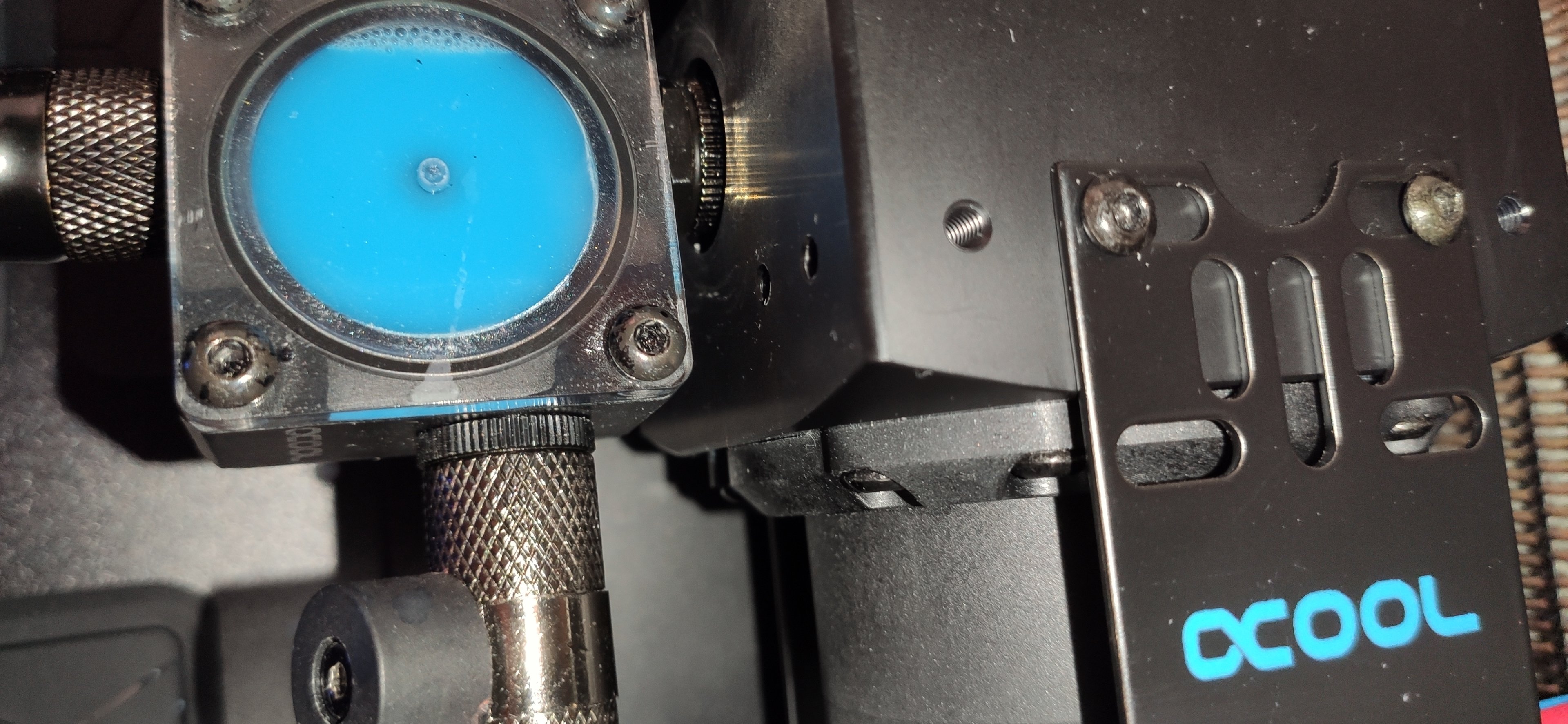

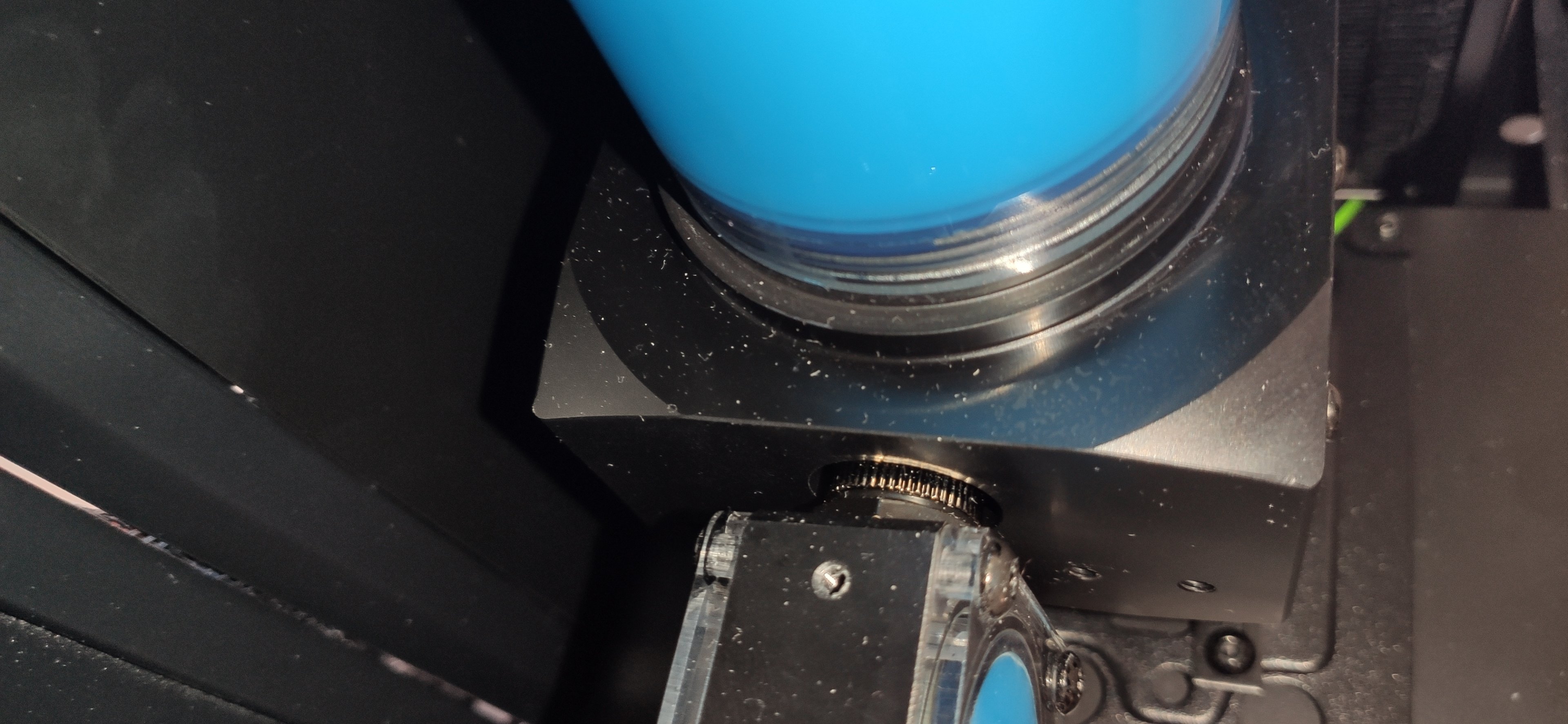

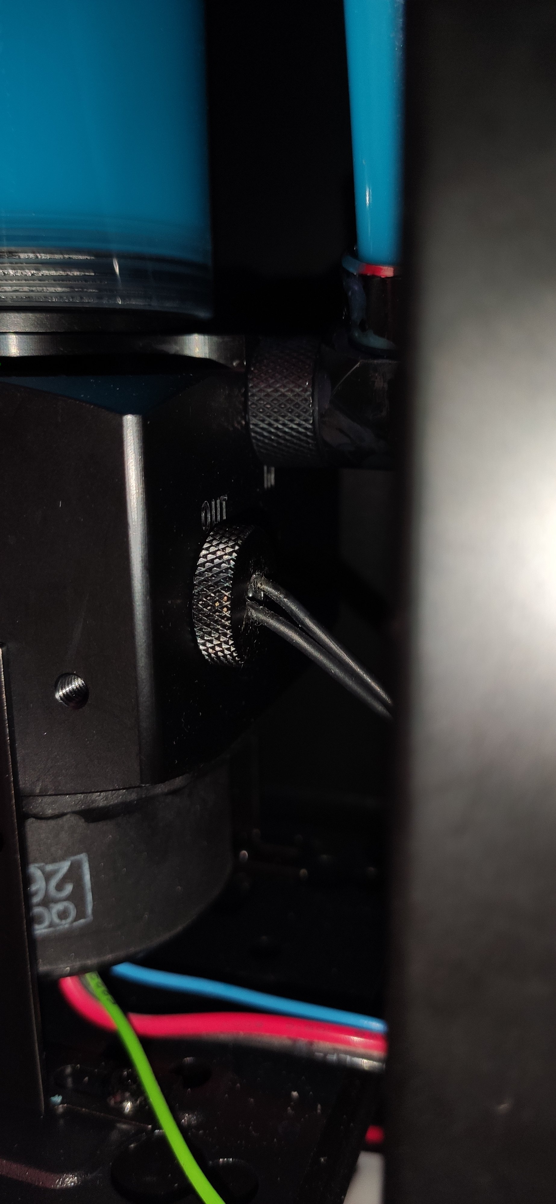

Hier Bilder der Anschlüsse. Rechts ist mit in und out beschriftet. Links konnte ich keine Beschriftung oder Erwähnung in der Anleitung finden.
