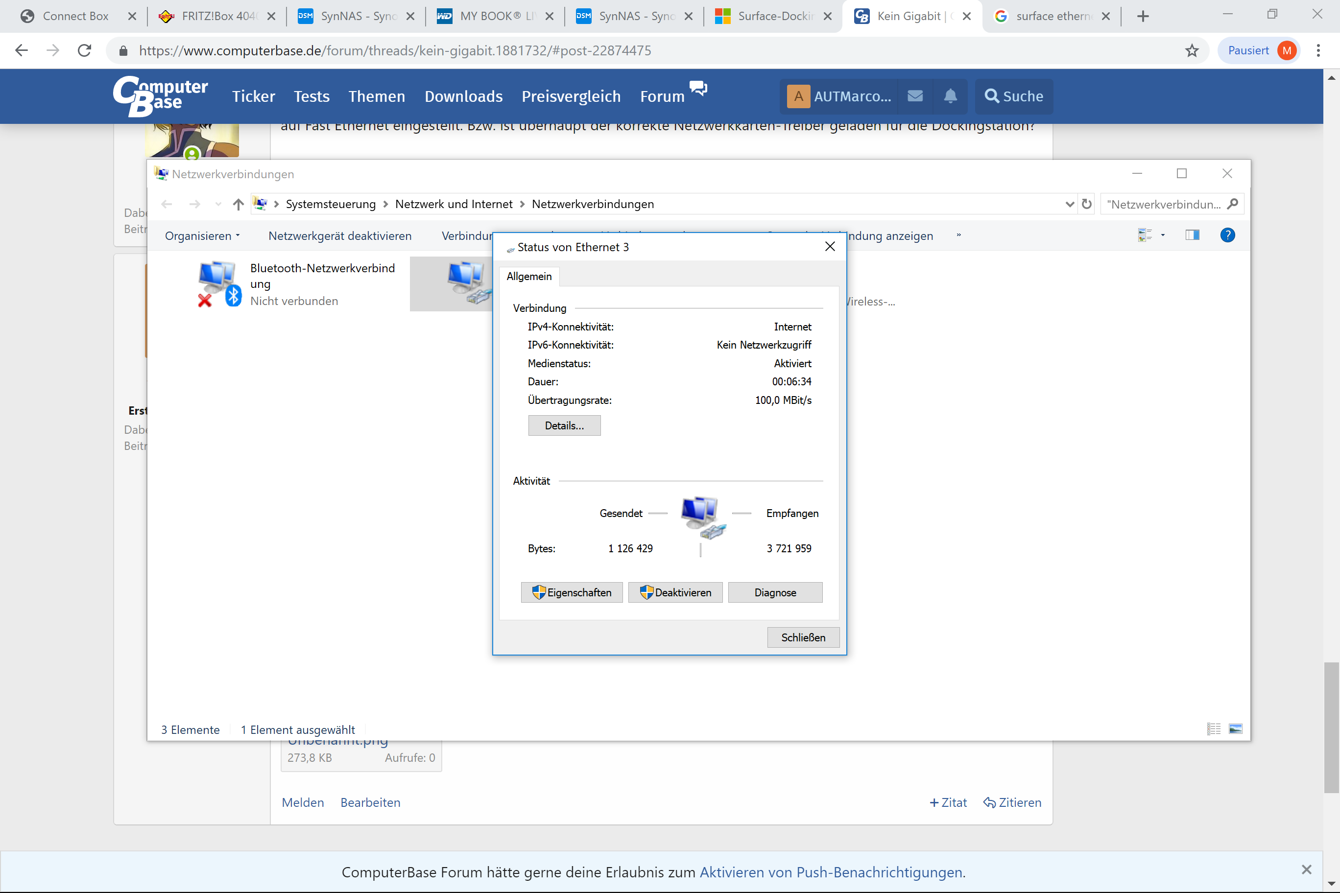

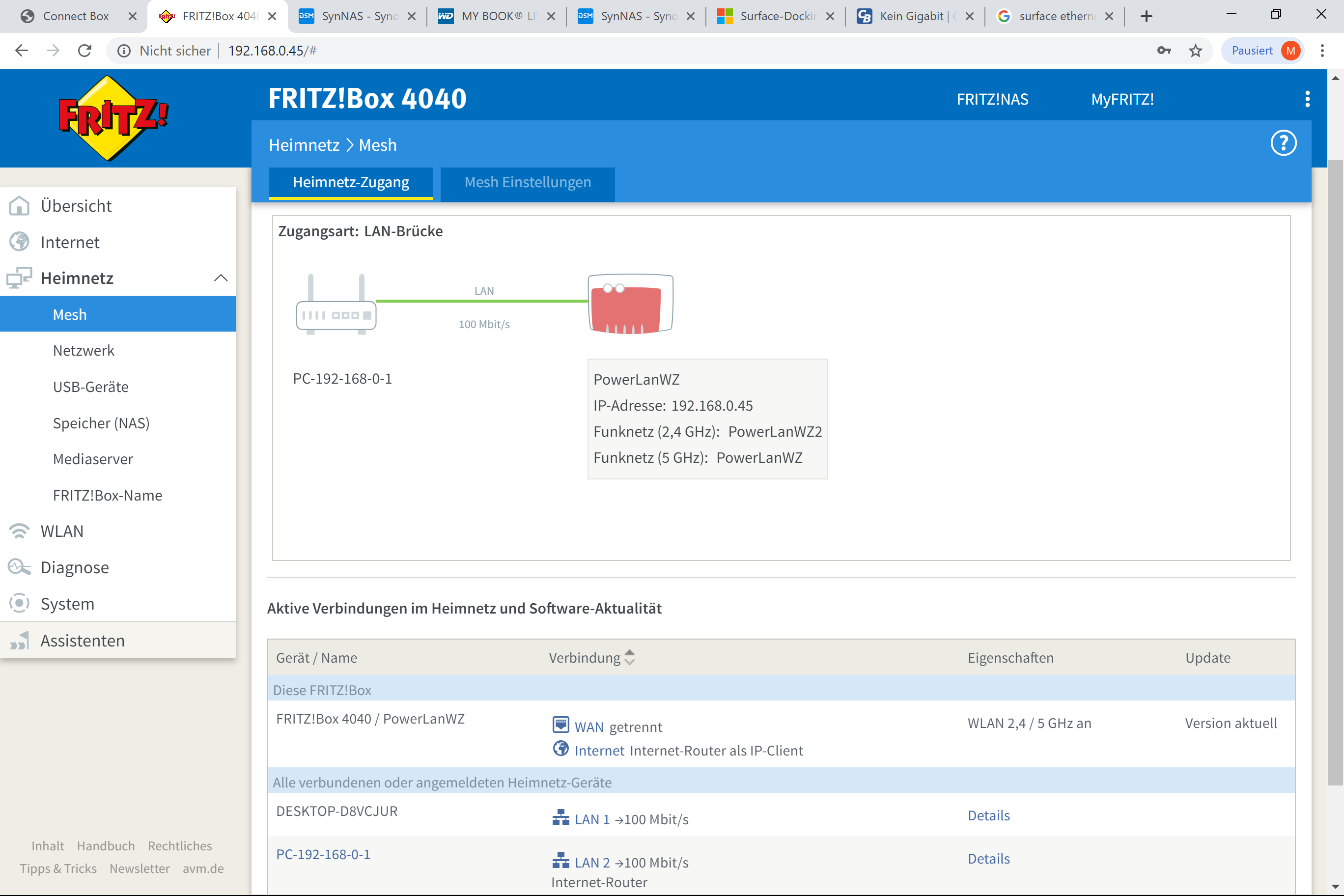

OK ich denke ich werde mich dem Projekt direkten senden von NAS zu NAS zuwenden, denn die Dockingstation will einfach nicht auf Gigabit gehen, egal was ich mache.
Treiber sind aktuell, Kabeln sind i.O, Energiespar-Modus ist AUS. Habe sogar eine Fritz Box 4040 dazwischen geschalten und selbst die sagt mir das nur 100 kommen.
Was ich aber nicht ganz verstehe ist, das mir die Fritz Box sagt das aus der Dose auch nur 100MB/s kommen.
Ist das normal?
Die FritzBox habe ich jetzt an der Dose angeschlossen wo vorher die Dockingstation war.
Im prinzip läuft das Netzwerk jetzt bei mir so: Internet kommt vom Schlafzimmer (UPC Modem)->Dose->Keller steht Switch-> Wohnzimmer Dose->Fritz Box-> Docking Station
Würde vermuten, dass das Kabel Switch - Wohnzimmer-Dose nicht in Ordnung ist, wenn selbst die Fritzbox sagt da kommen nur 100Mbit an. Mal die Fritzbox oder Dockingstation direkt an den Port des Switches gehängt an dem sonst die das Kabel zur Wohnzimmer Dose hängt?
