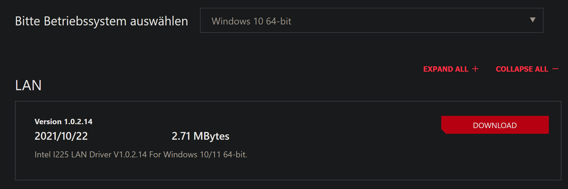

https://rog.asus.com/de/motherboards/rog-strix/rog-strix-b550-e-gaming-model/
Dort die Treiber für LAN laden und installieren.
Wlan funktioniert, nur über Lan hab ich kein Internet mehr. Es scheint der Adapter dafür deaktiviert zu sein.cumulonimbus8 schrieb:Verschwindet das Internet (obwohl WLAN ginge) oder ist allein das K-LAN nicht mehr aktiv?
Ob ich ein Treiberproblem hab oder nicht weiß ich nicht. So etwas kann ich selbst nicht beurteilen, weil ich mich nicht so gut auskenne. Ansonsten hätte ich das Problem schon gelöst. Mir wurde bloß vor einer Weile gezeigt wie ich einen alten Wiederherstellungspunkt auswähle, damit das Windows Update verschwindet und damit ich es aussetzen kann. So komplex ist das gar nicht sobald man weiß wie es geht. Aber es ist nervig, weil ich jedes mal ca 20min warten muss bis mein PC wieder läuft.cumulonimbus8 schrieb:Was mich zudem wundert - @Shuriko - du hast scheinbar nur ein Treiberproblem, kommst aber mühelos auf Einstellungen wie Updates aussetzen und «zurücksetzen» (wobei mir unklar ist ob Wiederherstellungspunkt oder wirkliches Zurücksetzen wie ich mir vorstellen würde). Warum suchst du nach diesen komplexen Dingen?
Ich wollte das ja auch schon raten, aber es kam mir ... zu banal vor. Das ein Update den LAN-Treiber - und vor allen Dingen die Intel-NICs, die eigentlich die stabilsten Treiber überhaupt sind - killt, hatte ich auch noch nicht in meiner IT-Karriere erlebt. Ich würde mal behaupten, da war noch etwas anderes schief, vielleicht eine mehrfache gleiche Konfiguration, so daß dann der Adapter sich deaktivierte/blockierte? Der Treiber-Reinstall hat es dann vermutlich wieder behoben.Shuriko schrieb:So, ich habe den Lan Treiber von der Website geladen und installiert und jetzt funktioniert wieder mein Internet über Lan. Wenn ich bloß früher auf die Idee gekommen wäre 😅

Ich weiß nicht was für ein Treiber drauf war. Ich hab den drauf gelassen der von Anfang an da war. Mir war vorher nicht mal bewusst, dass man solche Treiber runterladen muss.PHuV schrieb:Hattest Du vorher den LAN-Treiber von Intel bereits installiert, oder hattest Du den Default-Treiber von Windows verwendet, und gar nichts weiter hier installiert?
Wessen Hersteller meinst du jetzt? Der Intel Treiber wurde schließlich auf der Seite des Mainboard Herstellers angeboten.PHuV schrieb:Generell sollte man immer den LAN-Treibers des Herstellers installieren
Doch natürlich. Wenn etwas nicht funktioniert bin ich aber anfangs am rätseln was das Problem sein könnte., bis ich schließlich irgendwo erfahr, dass ich den Treiber aktualisieren muss.Terrier schrieb:Der TE hatte doch bestimmt noch nie einen Treiber selbst installiert.
Den Hersteller des NICs (LAN-Adapters) direkt, sprich hier Intel (oder Realtek und Marvell bei den anderen). Außer bei den Notebooks empfiehlt es sich immer, jeden Hardwaretreiber direkt vom Hersteller der Hardware zu nehmen, da bei den Mainboard-Herstellern nur bei denen getesteten Treiber veröffentlicht werden, und diese haben oft einen deutlich älteren Stand.Shuriko schrieb:Wessen Hersteller meinst du jetzt? Der Intel Treiber wurde schließlich auf der Seite des Mainboard Herstellers angeboten.
