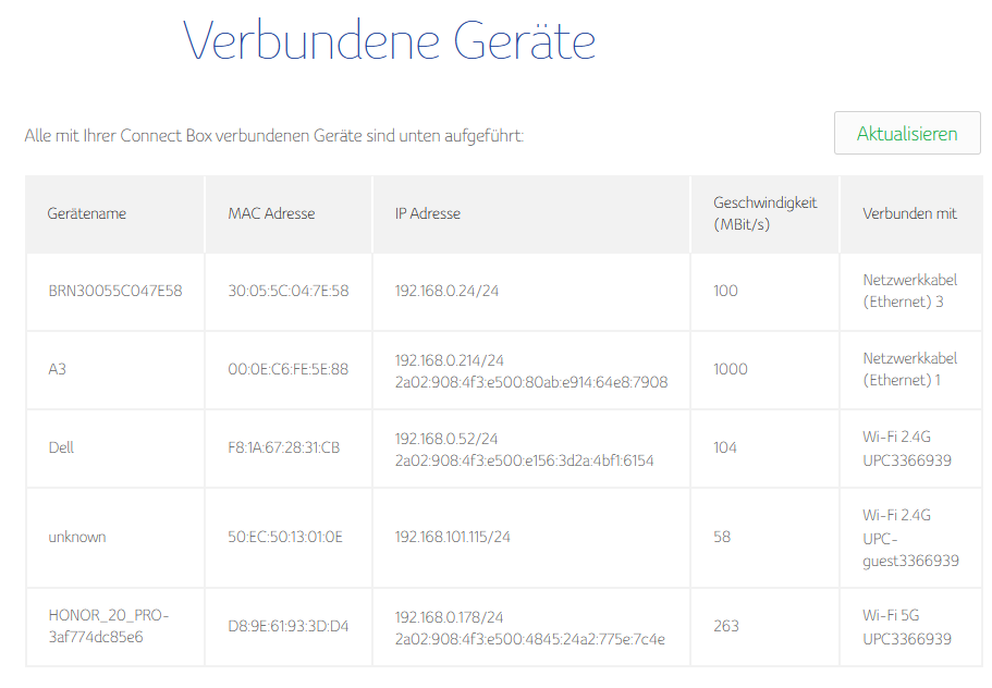

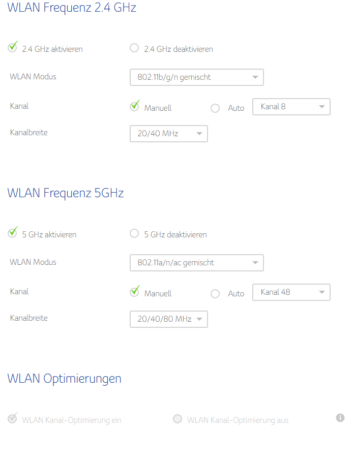

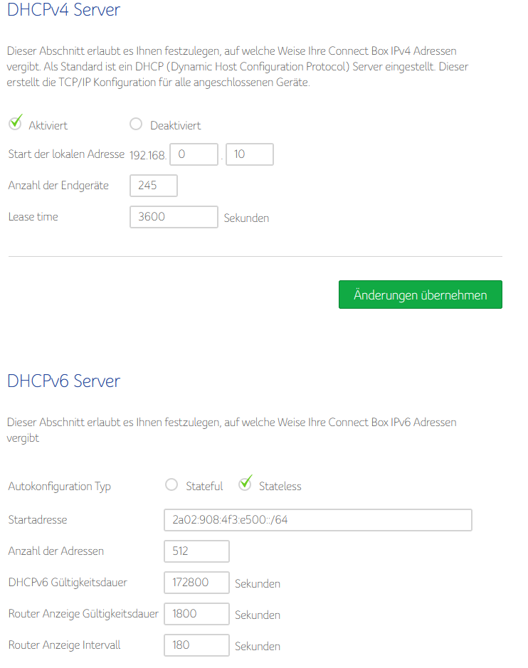

Bitte jetzt das selbe noch am privaten Notebook mit LAN Kabel durchführen.
Dazu bitte Screenshots der WLAN, lokalen Netzwerk- und DHCP Einstellungen der Connect Box posten. Die extrem hohe Latenz ist seltsam.

Code:
Schnittstelle: 192.168.0.214 --- 0x12
  Internetadresse       Physische Adresse     Typ
  192.168.0.1           ac-22-05-a1-d3-42     dynamisch
  192.168.0.24          30-05-5c-04-7e-58     dynamisch
  192.168.0.255         ff-ff-ff-ff-ff-ff     statisch
  224.0.0.22            01-00-5e-00-00-16     statisch
  224.0.0.251           01-00-5e-00-00-fb     statisch
  224.0.0.252           01-00-5e-00-00-fc     statisch
  239.255.255.250       01-00-5e-7f-ff-fa     statisch
  255.255.255.255       ff-ff-ff-ff-ff-ff     statisch
Notebook arbeit ist aktuell nicht verbunden. Lief über 5 GHz

Nutzt Du unterschiedliche SSIDs für 2,4 und 5 GHz? Wenn nein, mach das bitte mal. Nutze testhalber folgende Einstellungen:
2,4GHz:
Kanal 1
Modus: 802.11n only
Bandbreite: 20MHz
5GHz:
Modus 802.11ac only
Rest kannst Du so belassen.
Jetzt mit dem privaten Laptop einmal mit dem 2,4er und einmal mit dem 5er verbinden und Ausgabe von ping 192.168.0.1 und ping 8.8.8.8 posten.

Ich habe auch ne Compal Box mit wahrscheinlich identischer Hardware und weiß, dass die sich zusammen mit manchen WLAN Clients seltsam verhalten.
Das mit den unterschiedlichen SSID für die unterschiedlichen Frequenzen werde ich später am Abend testen.
