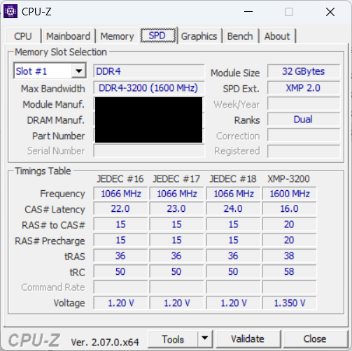

Nenne mal bitte Dein RAM komplett, nimmt dafür CPU-Z und zeige mal die Reiter Memory und SPD. Du kannst davon ausgehen, daß jedes RAM bei DDR4 ab 2133/2400 MHz übertaktet ist. Das siehst Du dann im Reiter SPD, wenn Du die Spannungsangabe bei XMP betrachtest.

Die ersten 3 JEDEC Reiter sind bei meinem RAM auf 1066 gesetzt, wäre dann also 2133 MHz als Standardtakt mit Voltage 1,20V. Reiter 4 zeigt das XMP Profil mit unten 1,35V Voltage an. Wenn Du das mit den Specs des RAMs vergleichst, bei mir DDR4 3200, ist das automatisch übertaktetes RAM. Sprich, alles, was dann vermutlich bei Dir über 2133 MHz hinausgeht, ist übertaktet, und das pakt Dein Mainboard beim ersten Kaltstart nicht. Ursachen sind dann
