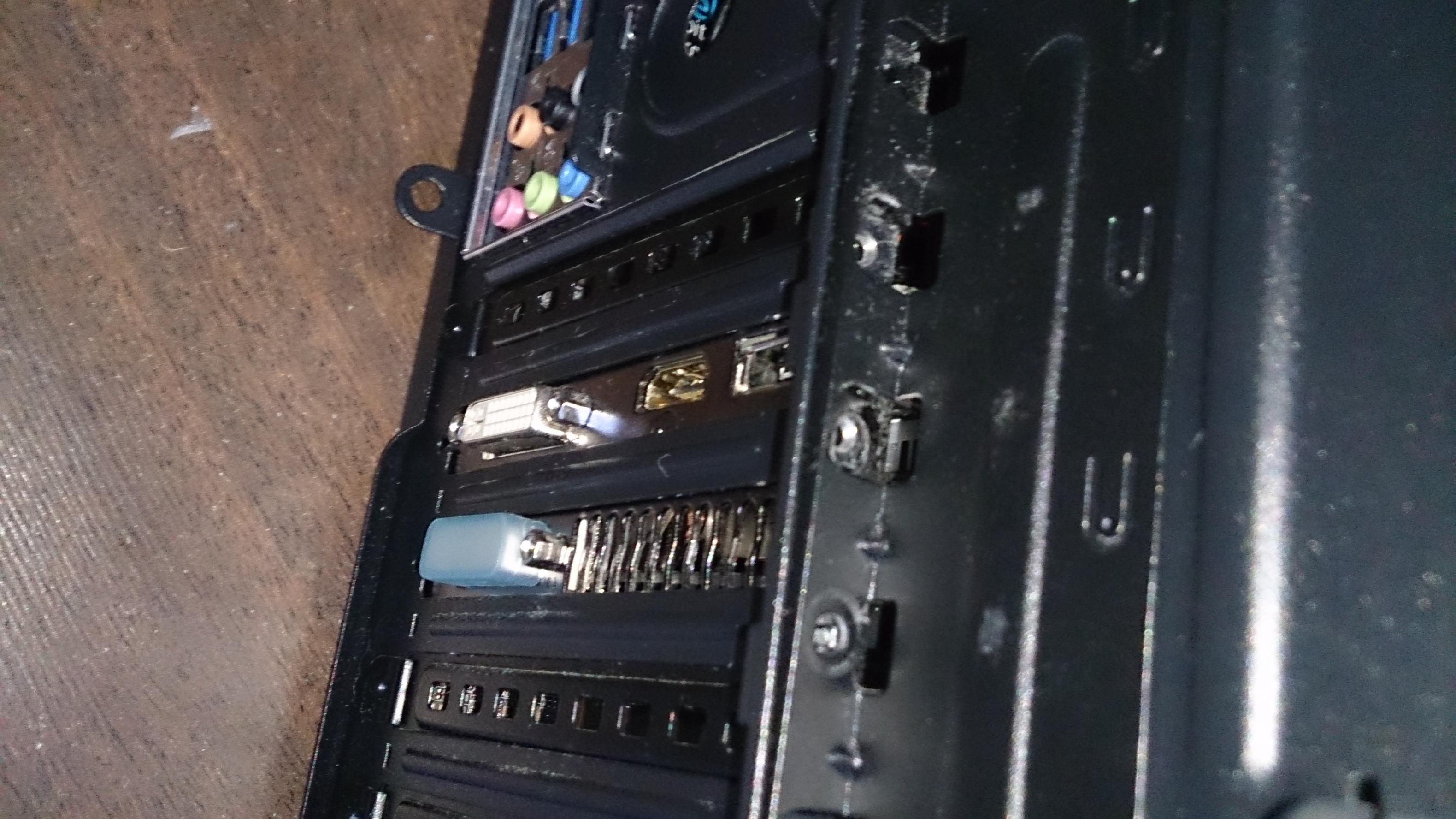

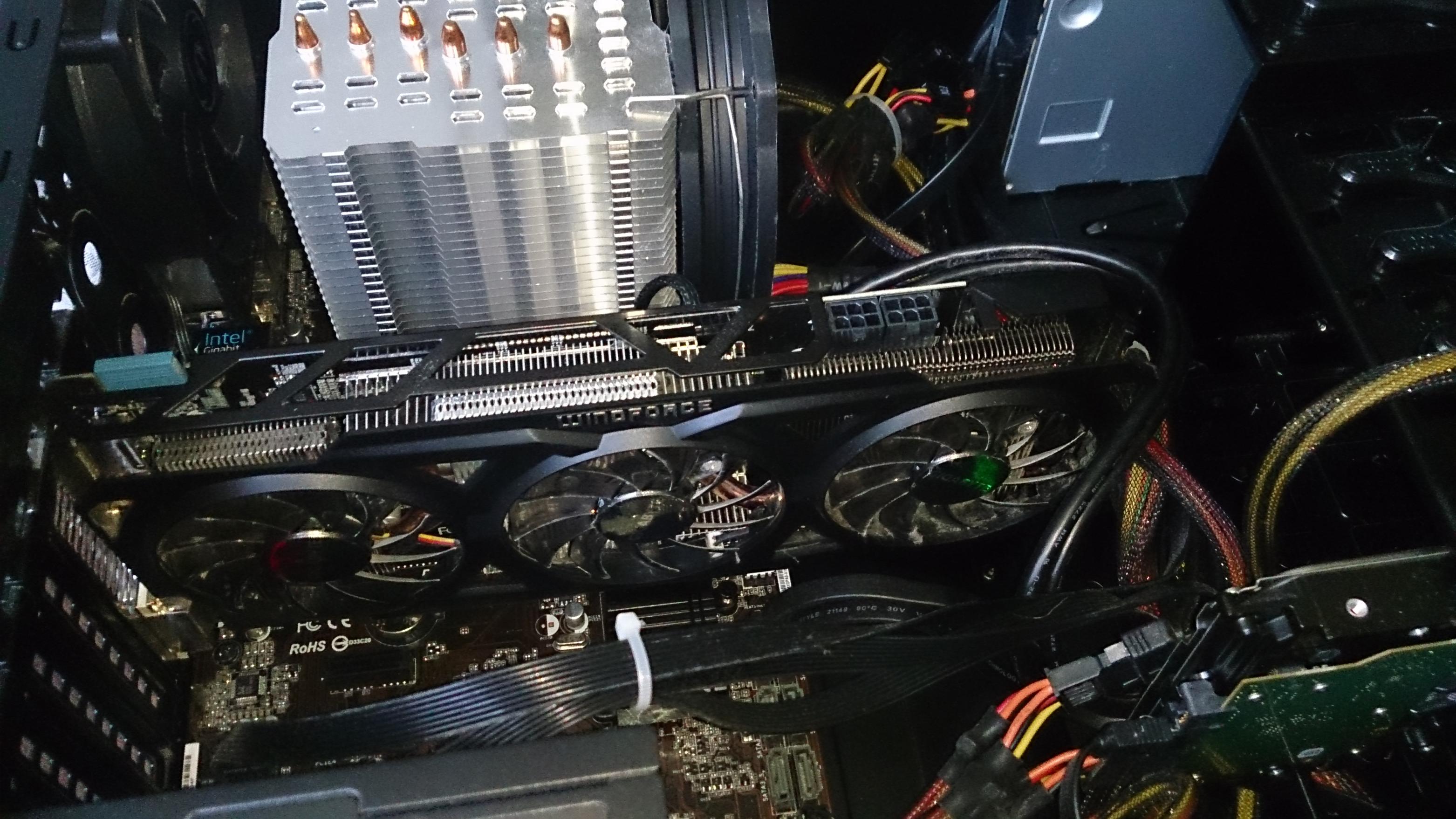

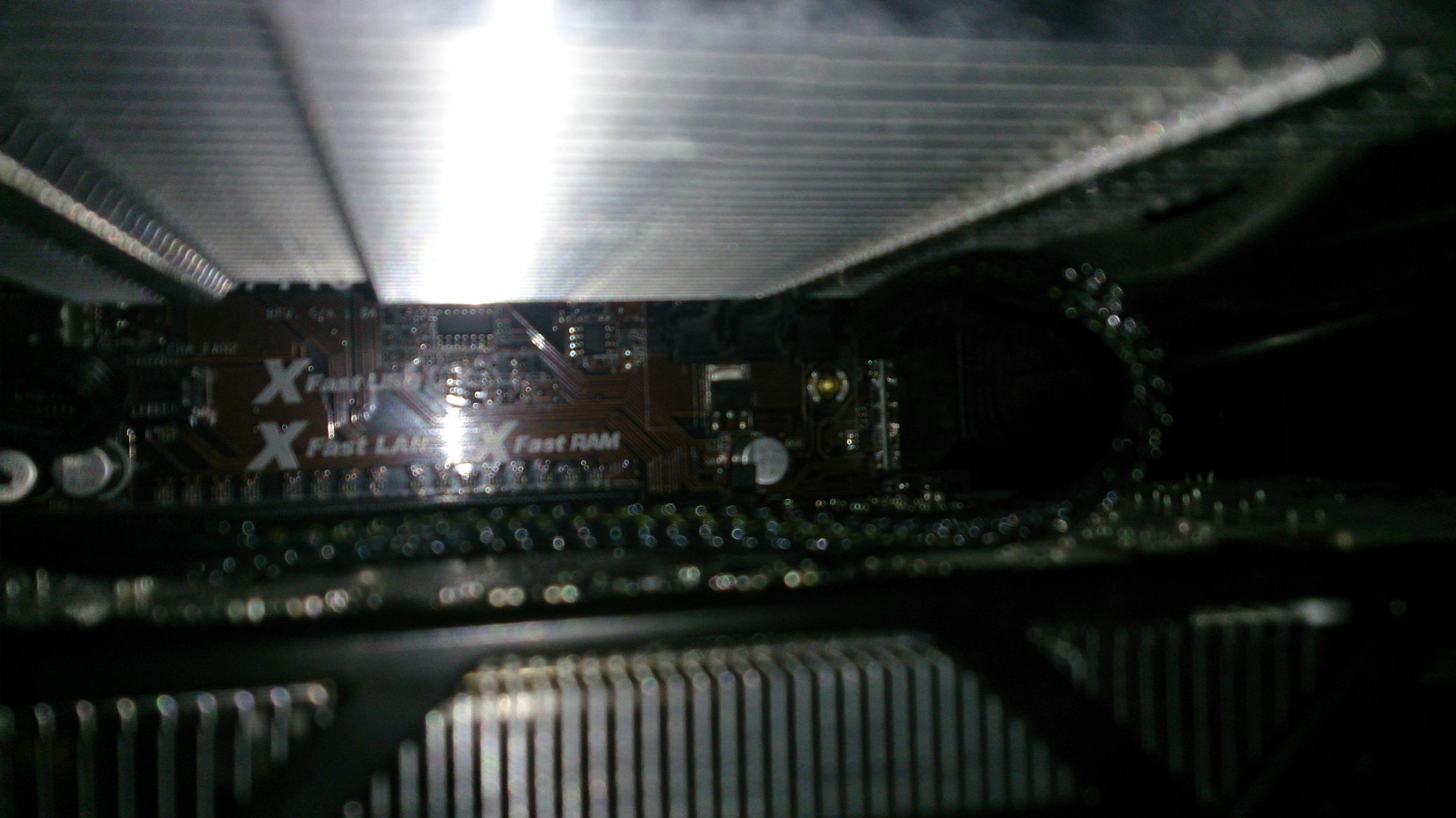

So hier sind die Bilder ^^
Die Blende
Der Hebel
Und ne kleine Übersicht
Das untere rechte Ende von "Bild 1" (und darunter) bitte ablichten , ob sich da noch ne Verschraubung für die senkrechte Leiste, die hoffentlich vorhanden ist, befindet.

Ein Foto machen von der Verschraubung, obs die da auch wirklich da gibt, anders kenne ich das auch nicht, aber vllt ist das wieder ne andere Variante.

Hab die karte jetzt raus bekommen nachdem ich das bei den
Hab die karte rausbekommen da war noch so ein Teil oben was ab musste
