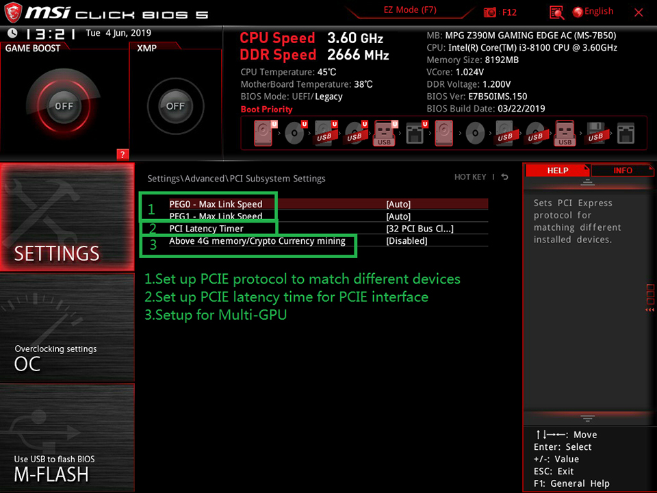

Stell im Bios den verwendeten PCIe Port auf Gen3.
https://de.msi.com/support/technical_details/MB_BIOS_Manual
Klappt das nicht wird wohl nur ein Riserkabel funktionieren was auch PCie4 kann.

Wenn ja ins BIOS, den PCI-E fest auf Version 3 und dann noch mal mit Riser probieren.

Dann musst du im BIOS auf PCIe 3.0 umstellen. Da dein Prozessor keine integrierte Grafik hat, musst du die Grafikkarte vorübergehend direkt in den Slot stecken und die Umstellung durchführen.
Beachte, dass diese Umstellung auch bei einem BIOS-Update verloren geht!

Ok jungs danke euch erstmal, mein problem hat sich gelöst. Hab den ersten pcie4 suf e3 im bios umgestellt und da das kabel eingesteckt, just cause 4 läuft wieder mit 150 fps 🤗 hätt ich gleich machen sollen 😂
